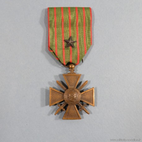

bonjour Thomas, Marcus grand spécialiste en uniformes, tenues, équipements vous à donné toutes les précisions à votre attente, je nai pas grand chose à rajouter je vous envois juste une photo couleur de la fouragére croix de guerre 1914-18 et une photo croix de guerre 14-18 dont une avec étoile signifiant que le récipendaire était titulaire d'une citation
