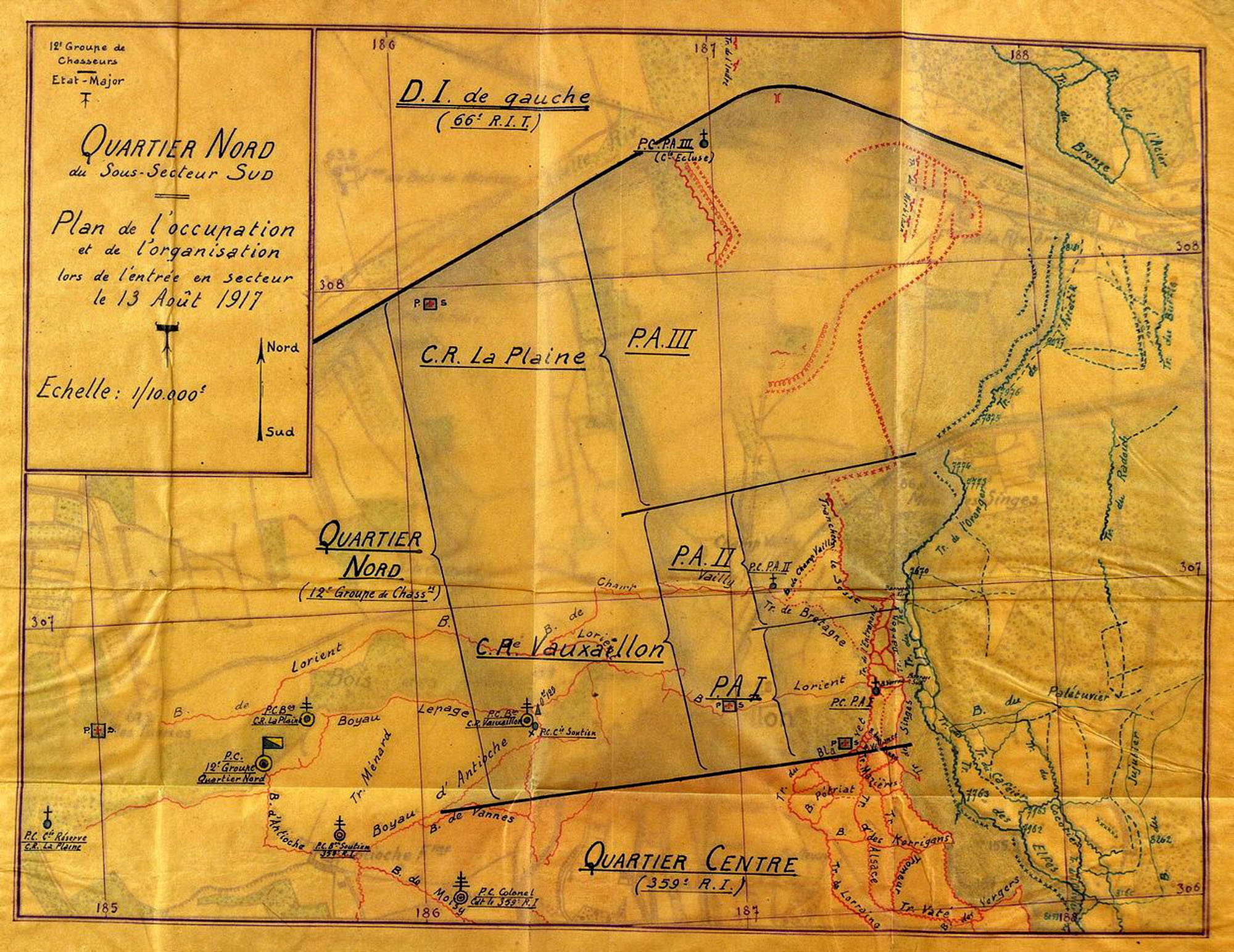

Bonjour Pierre-Yves,
Suffisait juste de poser la question dans l'autre sujet !
Pour compléter la réponse de Stéphane, voici la réponse sur les CR du secteur qui vous intéresse.
Non Alain, les CR ne sont pas du tout liés à la fin de guerre, qui a vu la reprise de la guerre de mouvement, mais bien à l'organisation du Front stabilisé et, en l'occurrence ici à l'été 1917 !

Bonsoir Tanker,Tanker a écrit : ↑lun. nov. 04, 2024 12:07 pm Bonjour Pierre-Yves,
A plus - Michel
Encore un grand merci pour votre aide, ce plan m'aide encore plus a comprendre.

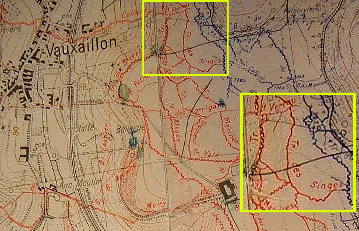

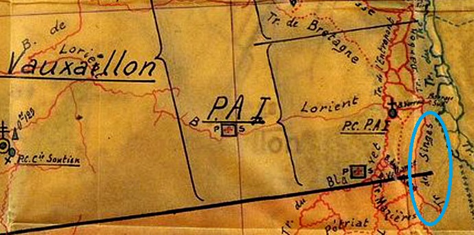

J'ai une dernière question, le 25 juillet 1917 le 5eme bataillon (celui de mon aïeul qui décédera le lendemain) du 262e relève le 6ème bataillon au Mont des Singe (CR Vauxaillon), je suppose que c'est la tranchée des Singes que j'aperçois sur votre plan et que j'ai entouré en bleu?

la tranchée des Singes, descendant du Boyau Vérrou
Serait-ce le nom d'un lieutenant : Lt Vérrou . . . ?
Au bout de la tranchée des Singes, l'ambiance au contact des Allemands, devait être "sympathique" !
