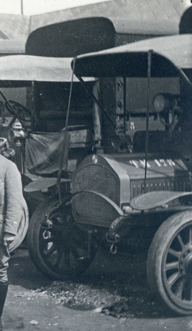

Les documents d'archives des Sections Automobiles de Transport de Matériel (désignées en abrégé TM) sont très rares, s'agissant de petites unités. Il n'existe que moins de 5% des JMO des très nombreuses unités de ce type dont plus 500 existent en 1916 et dont le nombre a encore doublé à la fin de la guerre.
Les photos bien identifiées ne sont pas très nombreuses.
Par un extraordinaire hasard, je possède plusieurs photographies de la TM 178, commandée par le le sous-lieutenant Jacquez. Ces photos sont toutes datées de 1915 donc avant l'arrivée de votre Arrière-Arrière Grand-Père.
Ces photos paraîtront pour illustrer un article sur les Sections TM dans une revue fin décembre prochain.
Je publie un détail d'une de ces photos qui montre clairement l'inscription TM 178 sur le capot moteur d'un camion de la Section.
La Section TM 178 à sa création comptait une voiture de tourisme et 19 camions Saurer de 3 tonnes. Les camions ont été perçus neufs aux usines Saurer de Suresnes (Seine et Oise, actuel Hauts de Seine) en décembre 1914.
La photo d'un Saurer prise à Frévent-Capelle (Pas de Calais) en juin 1915:
TM-178 8 juin 1915.jpg (374.93 Kio) Consulté 5091 fois

Pour la photo du véhicule, c'est génial ! A supposer que ces véhicules n'ont pas été perdus pour X raison avant 1916, je peux me permettre de rêver à imaginer que mon arrière arrière grand père a pu les conduire!!!
Je tente actuellement (mais difficilement) de retrouver des photos de l'escadron afin de reconstituer le ou les uniformes de mon ancêtre.
Intriguant de voir autant de véhicules d'origine suisse devenir des moyens véhiculés de l'armée française.
Un grand merci à vous deux pour votre aide précieuse ! J'ai hâte de lire l'article fin décembre.

Une petite précision sur les camions Saurer de la TM 178.
La firme suisse dispose d'une usine en France, implantée à Suresnes peu avant la Grande Guerre. Cette usine a une capacité mensuelle de production de 50 camions dès l'automne 1914, capacité qui augmentera ensuite. Même si Saurer produit moins de camions que Renault, Peugeot et Berliet, sa production française est tout de même notable.
Un point aussi sur les effectifs d'une Section TM:
-réglementairement, les effectifs sont de 1 sous-lieutenant ou lieutenant, 3 gradés (dont au moins un maréchal des logis) et 43 hommes.
-les matériels: 1 véhicule de tourisme de 12 HP, 19 camions dont 1 camion-atelier et 1 camion-cuisine.
En fait, dès l'été 1914, les Sections TM reçoivent aussi 1 motocycliste avec 1 moto et souvent 1 bicyclette.
Les effectifs de gradés sont souvent un peu plus nombreux (1 ou 2 maréchaux des logis, 2 ou 3 brigadiers). Les personnels comprennent 20 conducteurs de camions, 18 aide-conducteurs, 2 ouvriers, 1 infirmier, 1 cuisinier, 1 conducteur de la VL de l'officier et aussi 1 motocycliste.
Il est fort possible que l'essentiel des camions Saurer de 1914 de la TM 178 soient encore en service en 1916. En dehors de la campagne d'août et septembre 1914 où quelques rares affrontements ont eu lieu entre chauffeurs et cavaliers allemands, les pertes au combat des TM sont très faibles (accidents, bombardements à longue portée).
Les pertes en camions, en dehors des accidents, sont causés par l'usure. Les camions Saurer sont fiables mais quelques unités ont été rééquipées en camions d'autres marques dès 1916 surtout après des nivellements effectués entre unités afin de maintenir une unicité des matériels au sein des Sections TM.
Le camion-atelier des Sections TM équipées en Saurer est souvent un camion de 5 tonnes de la marque.
A noter aussi que l'échelon atelier passera au niveau du Groupe en 1916, les Sections ne conservant que 19 camions de transport identiques. Le Groupe est constitué de 4 Sections TM. A partir de l'automne 1914, les Groupes créés sont homogènes, leurs Sections sont dotées de véhicules de même marque. Il y a eu souvent des disparités de dotation de marques au moment de la mobilisation, parfois même au sein d'une Section, car les véhicules provenaient de la réquisition mais en 1915 et encore plus en 1916 les dotations sont devenues homogènes partout à l'intérieur des Groupes et Sections TM.
