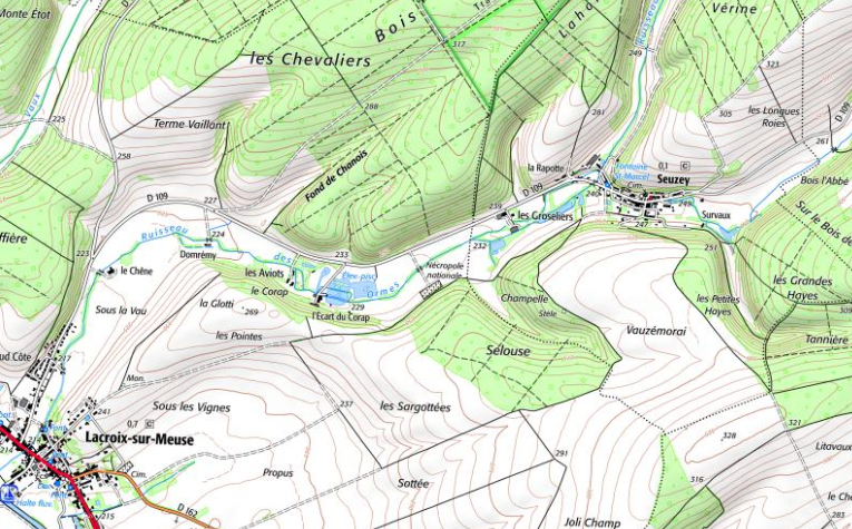

Je crois que le 320 RI est au nord-est de Lacroix-sur-Meuse..en avril 18....avec des cantonnements au fort de Troyon (55)
Le JMO fait état de combat avec blessés/tués dans le Ravin des Hayes ! N'est-ce pas plutôt ça que vous cherchez ?
Avec la FM du poilu concerné, ça serait plus facile de "voir" ce que vous y avez lu !
Jo

Message par jobdx »
voir sud-est de Seuzey

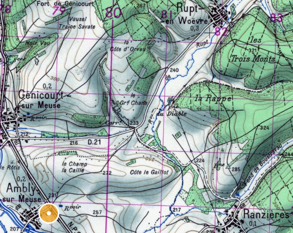

Et il y a ce lieu proche appelé : "La Rappe"....en face d'Ambly sur Meuse
Capture d’écran (4954).png (735.38 Kio) Consulté 6088 fois
Est-ce ça ?

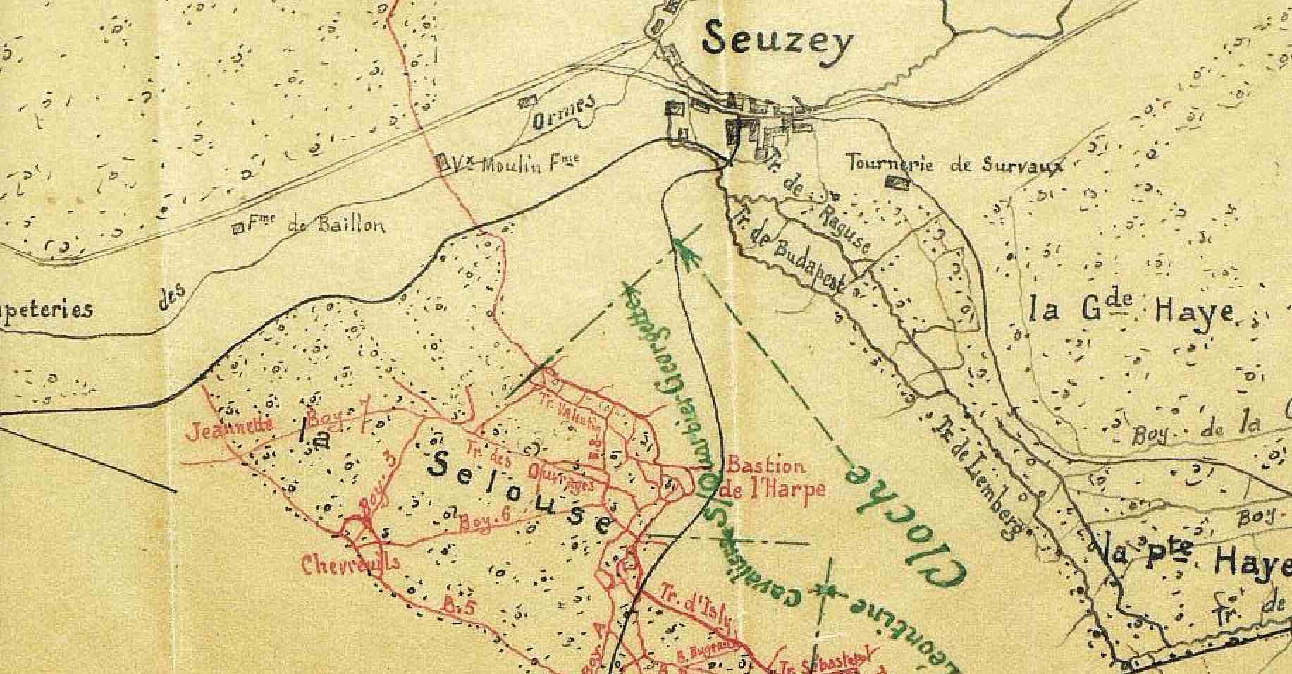

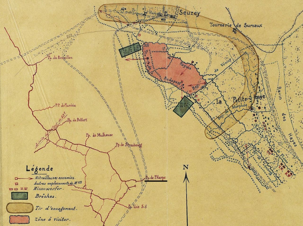

Voici des cartes mentionnant le Bastion de l'Harpe et le PP (Petit Poste) de l'Harpe. Quartier Sangliers, Sud de Seuzey.
Seuzey Harpe Bastion..jpg (159.17 Kio) Consulté 4226 fois
Seuzey Harpe PP.jpg (309.12 Kio) Consulté 4226 fois
Frédéric RADET
