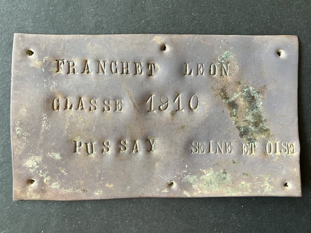

Dans le jardin d’amis à Deuxnouds-devant-Beauzée dans la Meuse, nous avons trouvé une plaque de cuivre ou de bronze de 13 sur 7,5 cm avec les détails du soldat Léon Franchet de Pussay qui a servi dans le 82e Régiment d’Infanterie. Ce soldat est disparu le 6 septembre 1914 lors des combats autour de Vaubecourt. D’autre part, j’ai également été informé par Pussay qu’il existe un liste d’inhumations indiquant que ce soldat a été inhumé sur le territoire de la commune d’Èvres dans la tombe collective No. 61. Les villes de Deuxnouds-devant-Beauzée, Vaubecourt et Èvres sont à une courte distance l’une de l’autre. Il n’y a plus un carré militaire au cimetière Èvres.
J’espère que quelqu’un pourra nous dire si une telle plaque provient d’une pierre tombale et si quelqu’un a plus de détails sur le cimetière militaire d’Èvres et où les corps ont été transférés.

J'enfonce une porte ouverte, mais cette plaque aurait été clouée (ou prévue pour être clouée) sur une croix de bois (ou sur un cercueil), vu les 6 trous qui y sont perçés.
Du coup, cet homme aurait bien été identifié et localisé.
Et donc, je ne vois que 2 possibilités :
- Une fois exhumé de sa tombe initiale (à Evres, donc), son identité a été perdue lors de son transfert vers un autre cimetière.
- Sa dépouille a été récupérée par sa famille. A priori, non, puisqu'un jugement a été déclaré pour le déclarer mort, en l'absence d'acte de décès.

Cette plaque - probablement en laiton, découpée dans une douille d'obus - est intrigante.

Le rédacteur de la plaque que vous avez trouvé à dû avoir en main le livret militaire du défunt, car la seule plaque d'identité portée sur l'homme ne mentionne pas le lieu de naissance. Mais pourquoi réaliser une plaque pour un corps en fosse commune ? La croix est collective et ne mentionne, selon le JMO du Service de Santé, que l'unité principalement représentée. Pour un cercueil ? Je n'ai aucune idée si ces inhumations de septembre 1914 en avaient les moyens.
Si le corps a été indiqué comme étant dans la fosse 61, et qu'il n'est plus aujourd'hui dans une Nécropole Nationale, c'est qu'il a été ramené au cimetière familial.
Ce qui m'intrigue cependant, dans ce faisceau d'hypothèse, c'est la destination de cette plaque.

Regroupement des sépultures en Nécropoles. Les familles peuvent également demander le rapatriement du défunt au cimetière communal. Le corps de Léon Franchet semble avoir été identifiable (peut-être sa plaque d'identité, bien qu'elle soit théoriquement recueillie par l'officier d'état-civil lors de l'inhumation) et s'il n'est pas répertorié dans la base des sépultures de guerre, c'est qu'il a été rapatrié.
Les corps rapatriés sont placés dans des cercueil hermétiques, il doit y avoir une signalétique indiquant de quel homme il s'agit et de la destination finale du cercueil : je n'ai rien trouvé sur ce sujet, et je me demande si cette plaque n'est pas justement cette signalétique. Cela expliquerait la mention du département et de la localité (chose inhabituelle sur une plaque de sépulture), et surtout l'absence de la mention de l'unité (quasi systématique sur les tombes individuelles), du matricule (très fréquent) et de la date de décès (cf. "Combattre et mourir pendant la Grande guerre", T. Hardier & JF Jagielski, éd IMAGO, 2004, annexe 2 page 350).
Ce qui me renforce dans cette piste, c'est l'utilisation de caractères a frapper (poinçons).
Bref, il serait eput-être intéressant d'investiguer sur place s'il y avait un atelier, dans les années 20, en lien avec la confection des cercueils.
