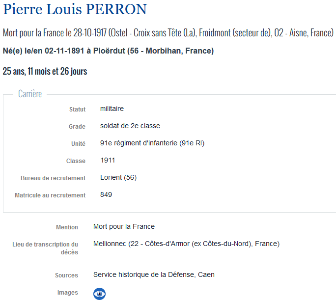

bonsoir,
Je viens récemment de trouver la ville ou aurait été inhumé mon Arrière grand père, Pierre Louis PERRON, mort pour la France le 28 octobre 1917. il est mentionné sans sépulture mais dans son acte de décès il est mentionné qu'il aurait été inhumé "tranchée de la cheminée" sur la commune de Braye-en-Laonne dans l'Aisne.
Je cherche donc de l'aide pour afin de trouver une carte mentionnant cette tranchée et donc la sépulture de mon Ar. Gr. Père
amicalement
Kévin

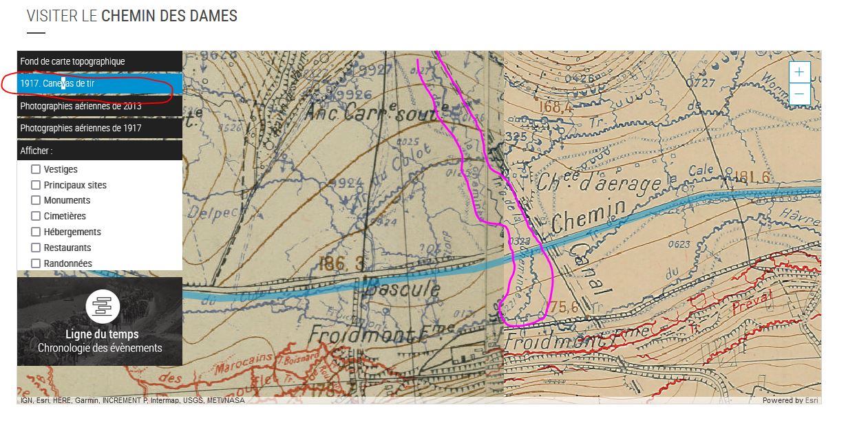

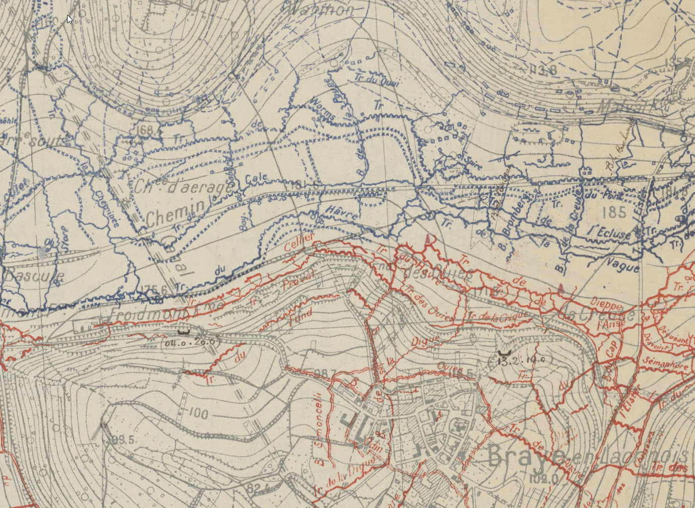

Au nord ouest de Braye-en-Laonnois sur ce canevas français au 1/10 000 daté du 21 août 1917. La tranchée longe le tunnel du canal.
A cette date il s'agit d'une tranchée allemande.

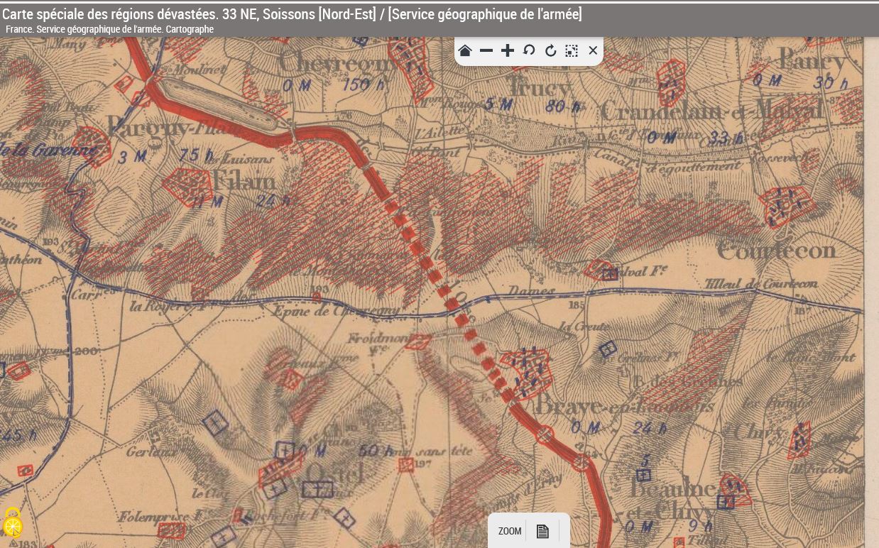

Est-ce celui dont il est question ?
Capture d’écran (4273).png (514.32 Kio) Consulté 3892 fois
Capture d’écran (4274).png (43.83 Kio) Consulté 3892 fois

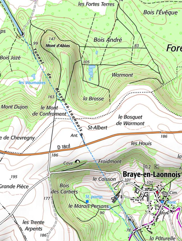

localisation actuelle sur géoportail :
Capture d’écran (4275).png (1.1 Mio) Consulté 3892 fois
Les lieux "Froimont" et "Bois de la Brosse" sont évoqués dans le jmo du jour

Il ne reste malheureusement plus rien de la tranchée de la Cheminée, qui a été intégralement remise en culture. Cependant au sud de cette tranchée il y avait la ferme de Froidmont dont il reste l'emplacement au sommet du versant. Aux vues des précédentes réponses, c'est à proximité de la ferme que votre aïeul a été tué, et s'il a été enseveli, c'est sans doute dans le segment de la tranchée de la Cheminée à proximité immédiate de la ferme.

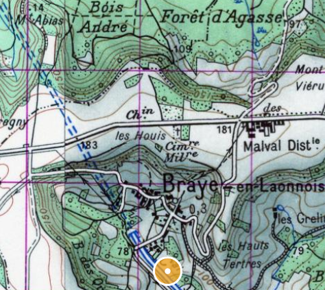

Sur une carte de 1950 du secteur il apparaît très clairement un cimetière militaire près de Les Houis.
Ce cimetière contenait-il des stèles sans noms, des 'inconnus" ? As-t-il été déplacé ? C'est peut être une piste à creuser.
Il n'est plus sur les cartes d'aujourd'hui....donc les corps ont été ré-inhumés ailleurs.

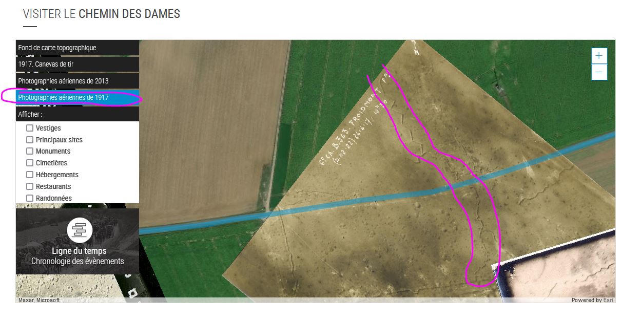

Par ailleurs je vous invite à chercher les cartes "vues aériennes " sur géoportail du secteur. (il y a des cartes aériennes de 1950). Parfois ...souvent...si on possède une carte des tranchées de 14-18 on arrive à retrouver des morceaux de tranchées car la végétation et les cultures d'aujourd'hui conservent encore une différence de tons. Parfois même des fossés ou des lignes de bois subsistent en lieux et places.
Sur les cartes dans ce secteur, c'est un peu difficile ...avec le forêts.

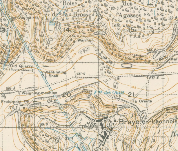

Pour situer précisément la Ferme de Froidmont voici une autre carte. Si on la rapporte à la carte IGN précédente, elle se trouve légèrement à droite du carrefour près des parcelle "Bois des Cartiers" et "La grande pièce". (On devine les carrés noirs sur la carte ci dessus précédente de 1950)
Carte mai 1918

Le cimetière militaire sur les hauteurs de Braye en Laonnois sur la carte IGN est l'ancien cimetière militaire des soldats allemands tombés sur le secteur du CDD en 1940 et déplacer par la suite devant le fort de La Malmaison
Les cimetières provisoires du secteurs
https://gallica.bnf.fr/ark:/12148/btv1b ... sne.langFR#
La partie sud de la Tranchée de la cheminée ( nom donner à cette tranchée sans doute en rapport avec une cheminée du tunnel, "ventilating shaft" sur la carte anglaise plus haut )

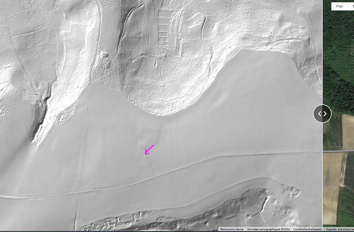

Relevé LIDAR
Fléche à l'emplacement de la cheminée de ventilation du tunnel
Résidu de tranchée au bord en lisière du bois mais rien de bien remarquable maintenant
