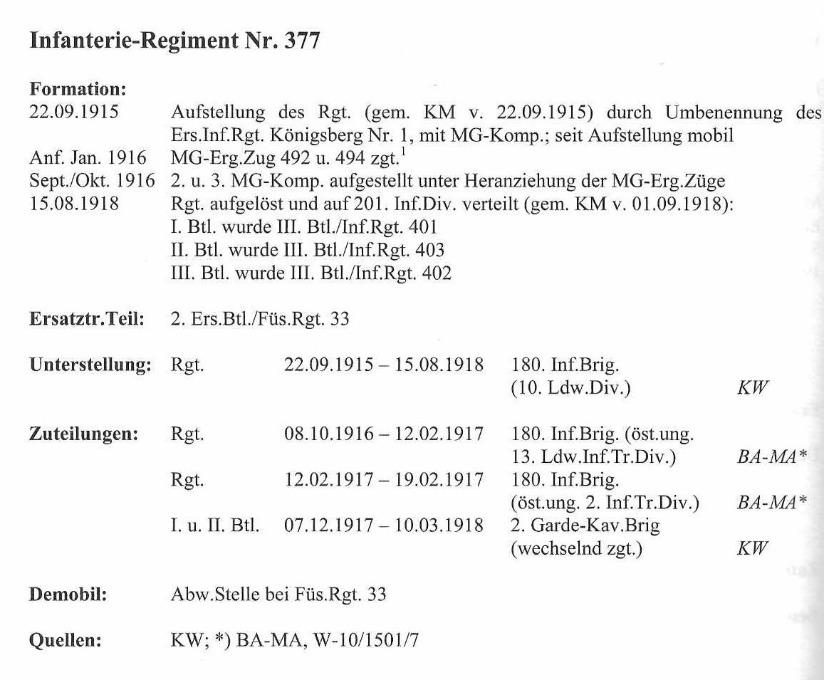

Comme vous l'avez déjà remarqué, il n'y a pas d'historique régimentaire pour le régiment d'infanterie prussien 377. Il était constitué d'unités de réserve de la forteresse de Königsberg (Prusse orientale). Il est typique que les Alsaciens et les Lorrains aient été transférés sur le front oriental allemand (du moins en ce qui concerne les Prussiens).
Le régiment fut dissous en août 1918 et les compagnies furent réparties entre diverses divisions. Bien entendu, cela ne facilite pas la recherche.
Je n'ai ici qu'un bref aperçu de ce régiment.
Il s'agit de : Jürgen Kraus, Handbuch der Verbände und Truppen des deutschen Heeres 1914 - 1918; Band 1 Infanterie; S. 334; Wien 2007
