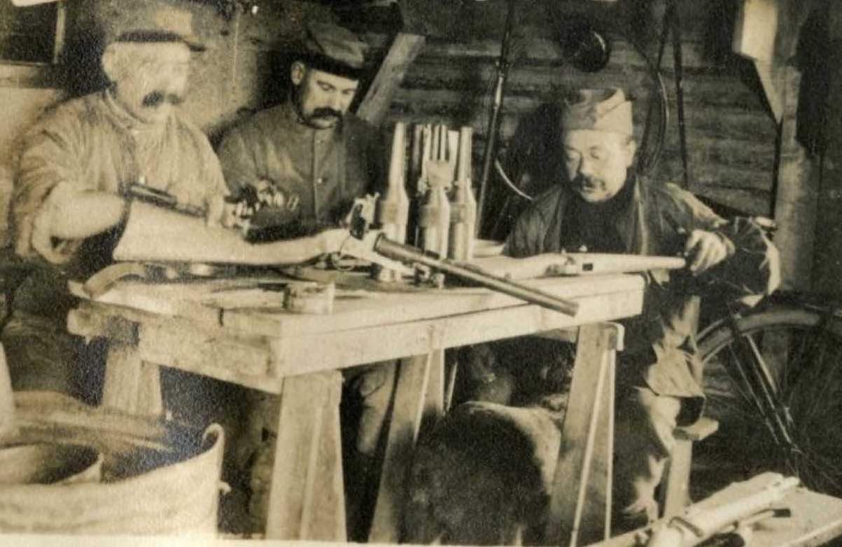

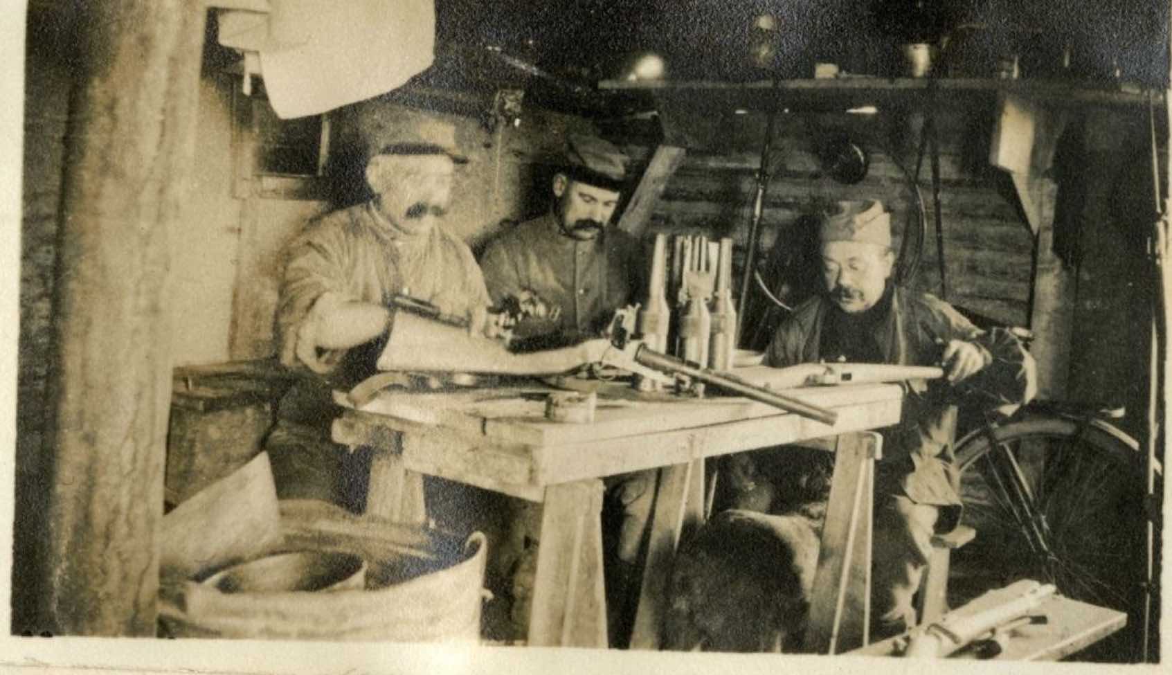

Sur cette photo non datée ni légendée, je ne reconnais pas la carabine sur laquelle on va monter un tromblon VB ?

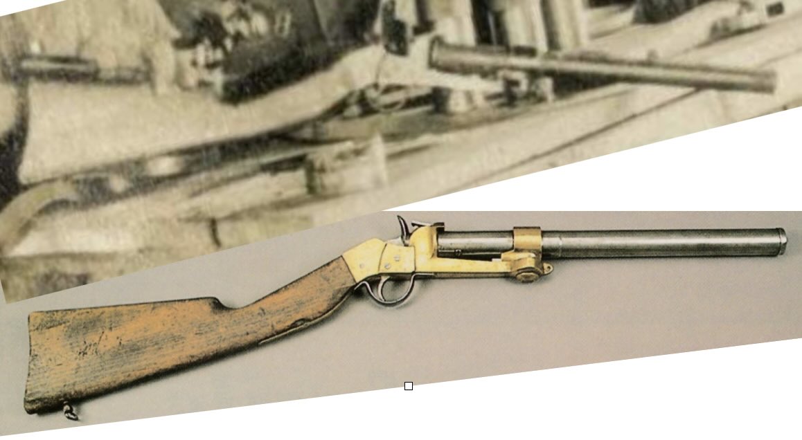

Je n'ai trouvé qu'une image comparative ...pour le moment
Messages : 7266
Re: Carabine et tromblon.
Ces armuriers ne vont pas monter un tromblon VB sur le fusil visible au premier plan car celui-ci est un fusil signaleur Mathiot. Ce fusil tire des cartouches de signaux de 25 mm.
Le tromblon VB est utilisé avec des armes chambrées en 8 mm Lebel et utilisant une cartouche de propulsion sans balle. Il existe d'ailleurs des artifices de signaux pour tromblon VB.

juste une petite rectification aux propos d'ALVF : la grenade Vivien-Bessières est propulsée par la cartouche normale de 8 mm. C'est la balle qui en passant à travers le trou central de la grenade vient amorcer celle-ci.
Messages : 7266
Un complément pour préciser les conditions du tir des projectiles avec le tromblon VB, il faut utiliser:
-une cartouche ordinaire pour le tir d'une grenade explosive.
-une cartouche sans balle pour le tir des artifices de signaux VB.

Merci beaucoup pour cette identification, je ne connaissais pas du tout.
