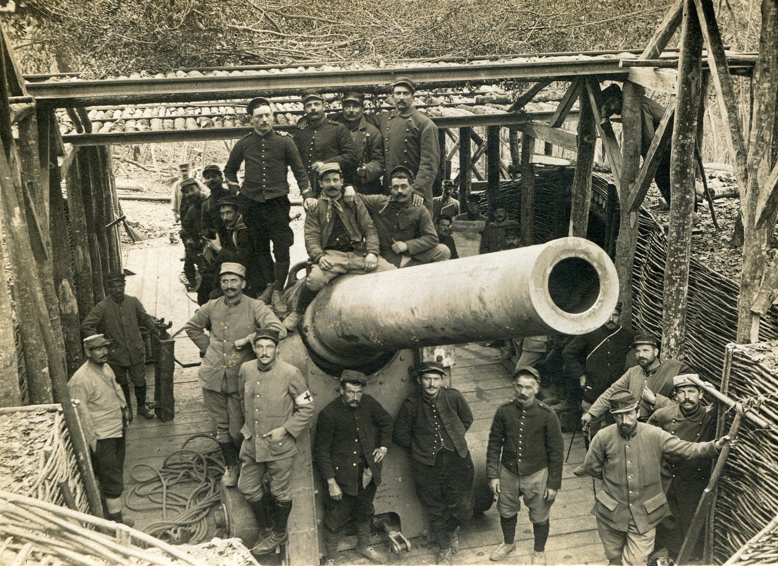

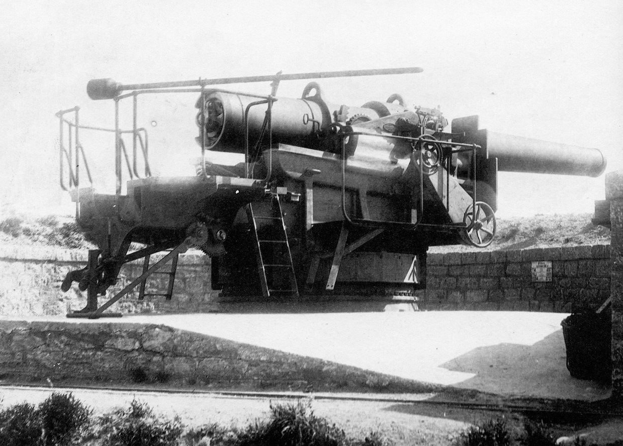

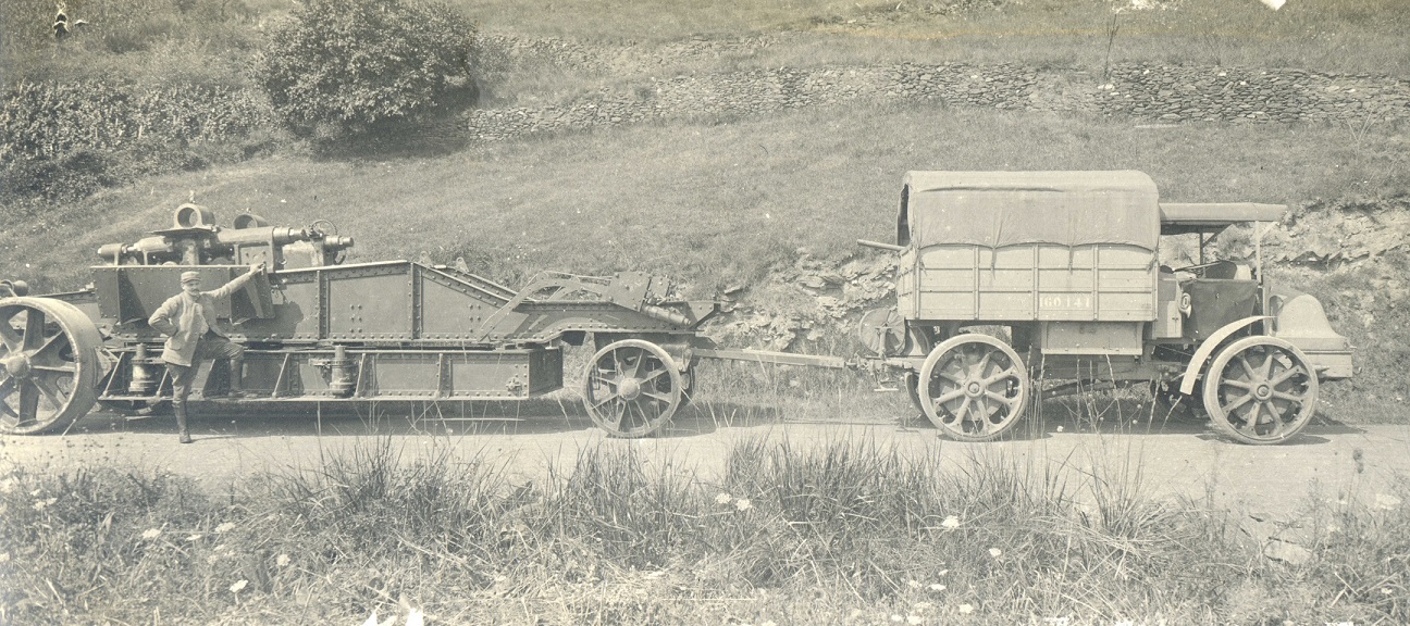

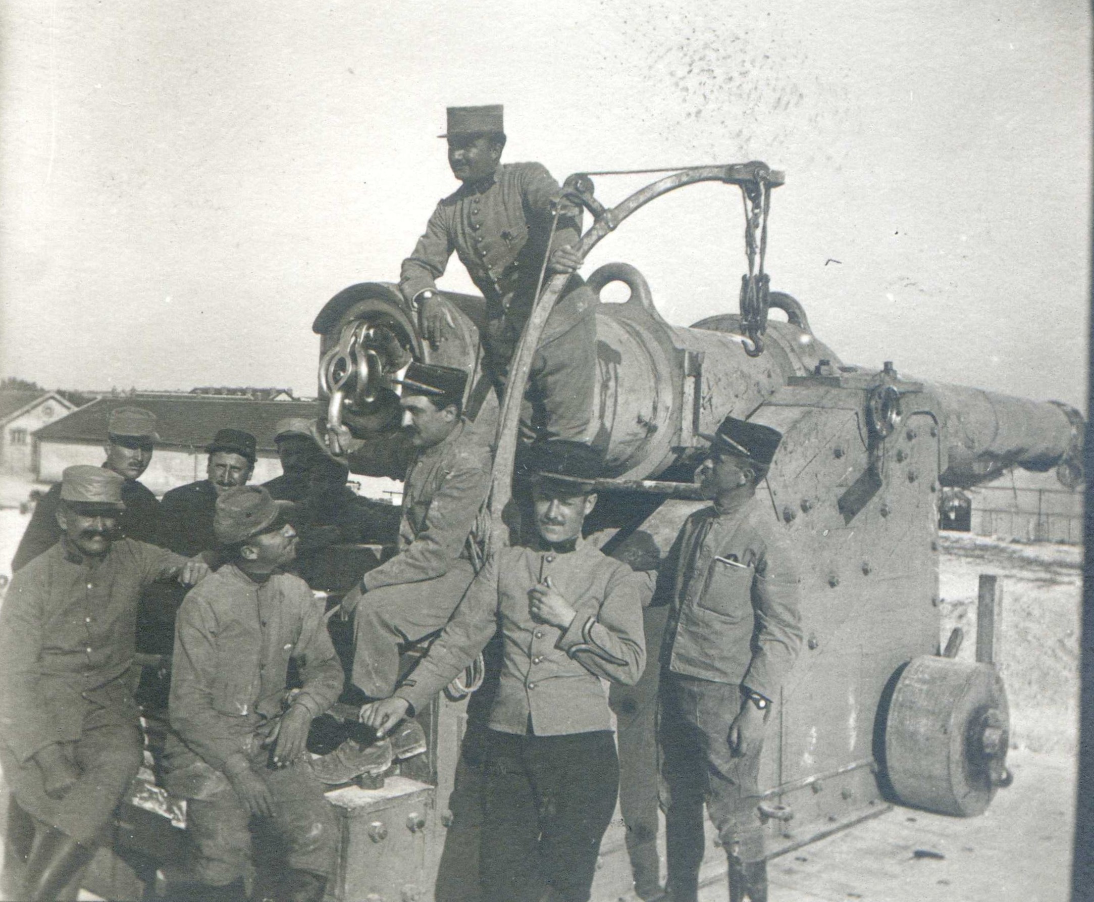

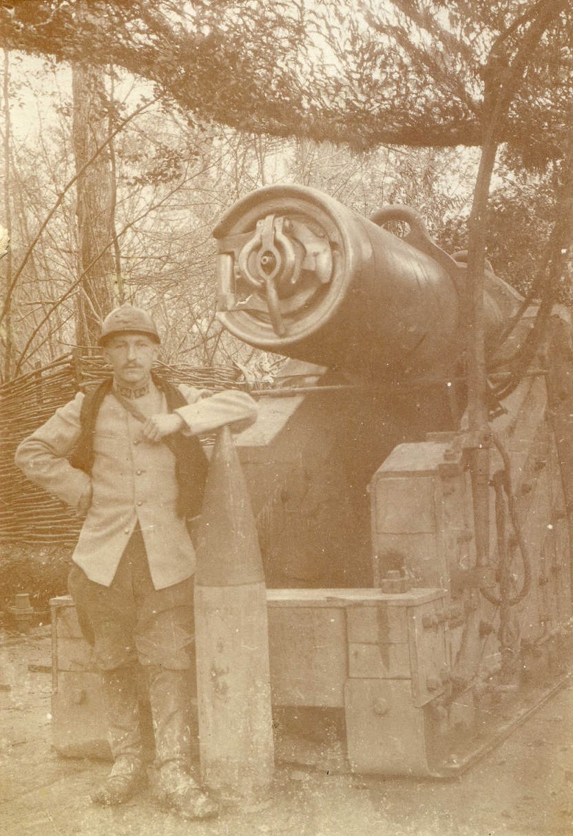

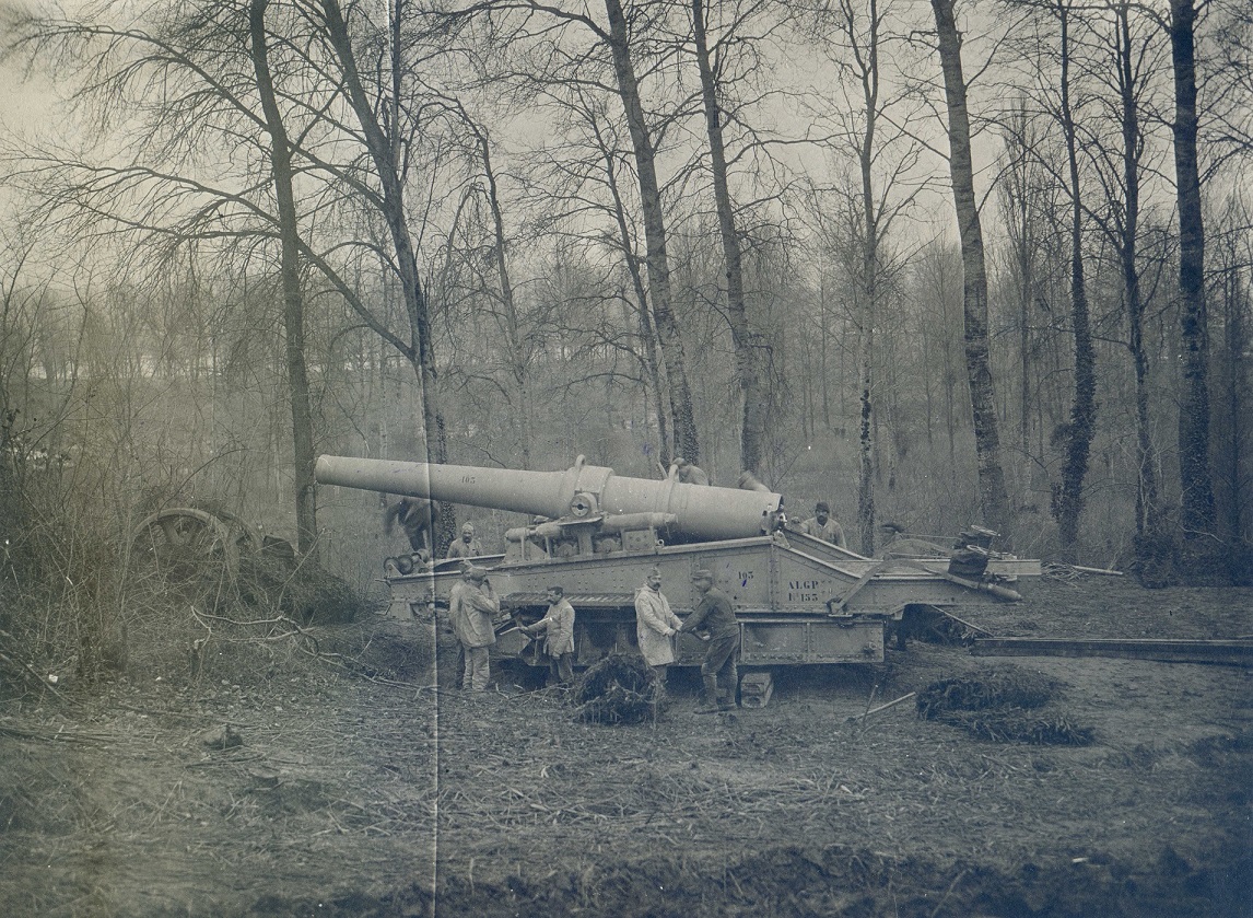

Voici les principaux canons servis par l'artilleur Jean-Marie Laval:
-avant la guerre et à la mobilisation (au 17e B.A.P puis au 10e R.A.P), voici le principal armement des batteries de côte de Toulon, le canon de 240 modèle 1884 sur affût de côte G à châssis circulaire. Cet affût, très lourd, permet le tir dans tous les azimuths et un pointage horizontal rapide afin de pouvoir engager des navires en marche à grande vitesse: -à partir de 1915, le tube de 240 modèle 1884 de côte est monté sur un affût de circonstance assez rudimentaire mais pouvant être mis en batterie sur le front terrestre, le 240 modèle 1884 sur affût à échantignolles. Ici, des artilleurs du 6e G.A.P.A s'entraînent sur ce matériel à Mailly en 1916: -un 240 modèle 1884 sur affût à échantignolles en batterie près du Fort du Rozelier à Verdun en 1916. La pièce appartient à la 52e batterie du 10e R.A.P. On distingue un obus de 240 à fausse ogive: (à suivre)
- Pièces jointes
- 240 Mle 1884 de côte.jpg (433.22 Kio) Consulté 1268 fois
Dernière modification par ALVF le dim. janv. 07, 2024 3:28 pm, modifié 4 fois.
Re: 71ème RAL à grande puissance
(suite et fin)
-cette photographie montre la pièce de 240 échantignolles de la fraction de la 52e batterie du 10e R.A.P (devenue 11e batterie du 6e G.A.P.A) en batterie en Lorraine depuis 1915 pour contrebattre le canon de 38 cm SKL/45 de Marine allemand tirant sur Nancy. La pièce est baptisée "Toulon 1" en 1916. Les premiers tirs sont effectués sur les travaux de mise en batterie du canon allemand dès 1915. Le canon allemand ne commence ses tirs sur Nancy qu'à partir du 1er janvier 1916. Cette photographie doit dater du tout début de mars 1916 car on distingue nettement un artilleur portant encore au col le "10" de 10e R.A.P et un autre le "6" correspondant au 6e G.A.P.A, nouvelle appellation du Corps d'appartenance de la batterie à compter du 1er mars 1916: -le 1er juillet 1917, les 240 échantignolles sont retirés progressivement du front. Les effectifs de la 11e batterie du 6e G.A.P.A passent surtout à la 65e batterie du 1er R.A.P équipée du nouvel affût à tracteurs modèle 1916 de Saint-Chamond portant le tube du 240 modèle 1884 de côte. Dès le 1er août 1917, cette batterie devient la 21e batterie du 71e R.A.L.G.P, nouveau régiment entièrement équipé de canons de 240 (240 TR et 240 à tracteurs). Ici, un 240 modèle 1884 sur affût modèle 1916 du 1er R.A.P est en batterie dans l'Aisne au printemps 1917: -le 240 sur affût à tracteurs est moderne mais très lourd. Ici, on voit un affût modèle 1916 tracté par un tracteur Latil TAR aux usines de Saint-Chamond. En fait, sur le front, il faut deux tracteurs lourds Latil TAR pour remorquer un affût de 240 modèle 1916: Cordialement,
