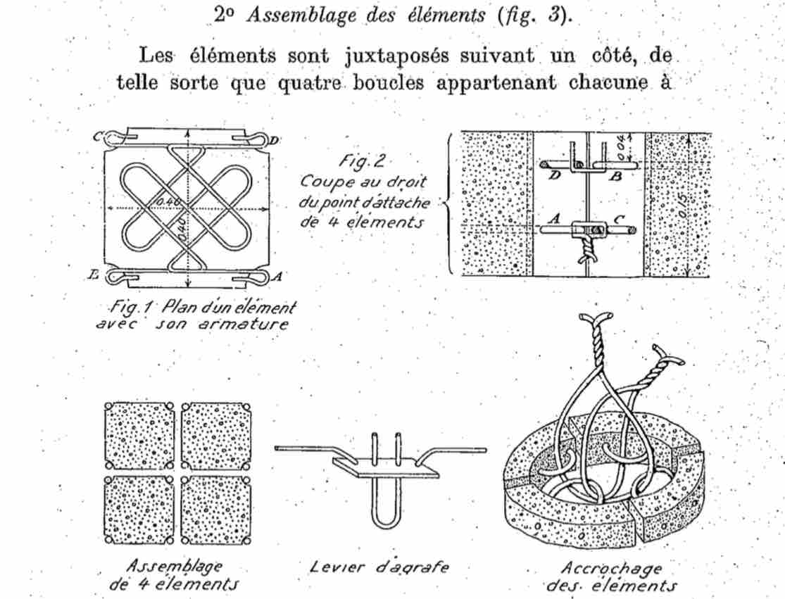

Les abris "MD" restant mystérieux la recherche continue, dans la composition des abris apparait le terme d'éclateurs qui couronnaient les abris sous une fine couche de terre
voici ce qui est précisé sur un site internet

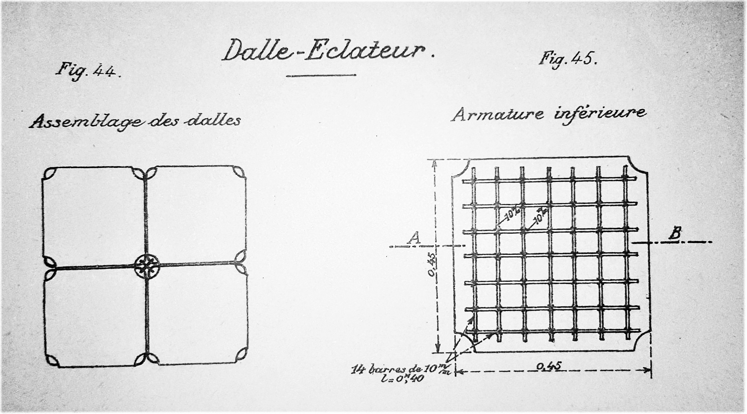

Il s'agit de monoblocs en béton de 0m45x0m45 épaisseur 0m10 dotés de deux épingles croisées en rond à béton de 10mm de diamètre facilitant la manutention pour la mise en œuvre. Le poids unitaire dépassait les 50 kilos. Initialement ces pièces ont été prévues pour la protection du remblai des tranchées contre les "éclatements" des obus qui tombaient à proximité.

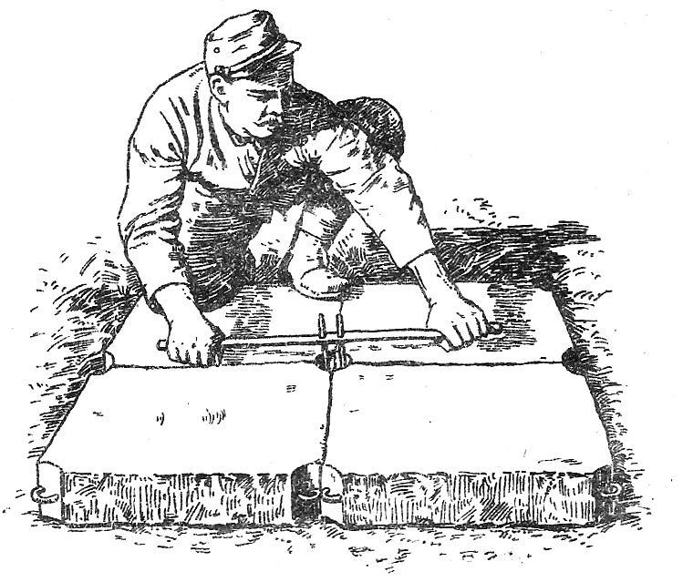

Re: abri MD et éclateurs
Bonjour et merci Cyril
Je ne connaissais pas non plus
Descriptif et photos sur ce fil d'un forum
https://lagrandeguerre.1fr1.net/t86383- ... odele-1917
Dont pages explicatives issues des "Leçons de Fortification"-"Fortification de campagne" de l'école militaire de l'artillerie, d'avril 1917
Voir aussi plusieurs autres documents qui instruisent sur ces dalles éclateurs en béton de ciment armé:
https://gallica.bnf.fr/services/engine/ ... &suggest=0

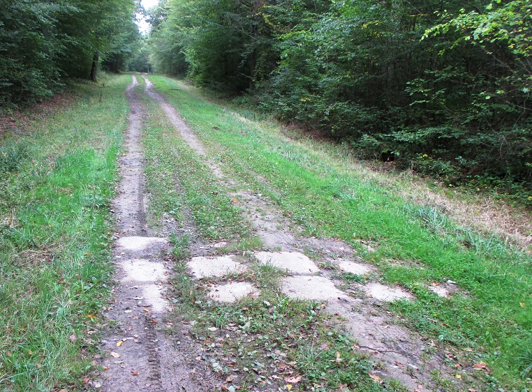

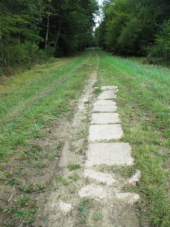

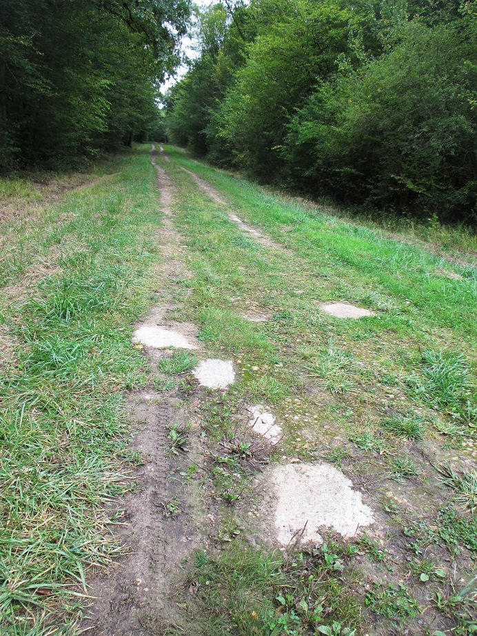

Comme je l'explique sur le forum, sur le front de Verdun, ces plaques sont visibles principalement sur les sites occupés par les canonniers marins de 1914 à 1916. L'instruction de 1917 réutilise l'iconographie d'un réglement antérieur (soldat en tenue 1914 et existence de ces plaques sur des sites capturés par les Allemands en 1916 et libérés en 1918 à l'armistice).
Ces plaques de bétons sont parfois réutilisées pour consolider et empierrer les chemins.
Ci-dessous le chemin forestier à proximité de la casemate du canon d'Hennemont (16cm mle 1893) Cordialement,

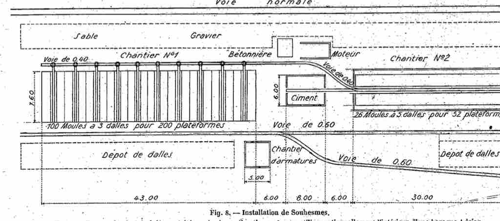

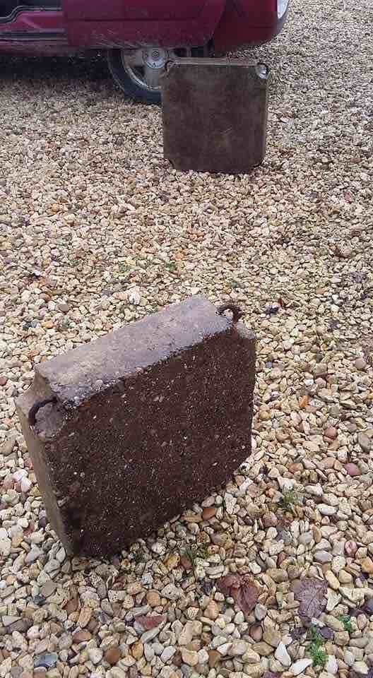

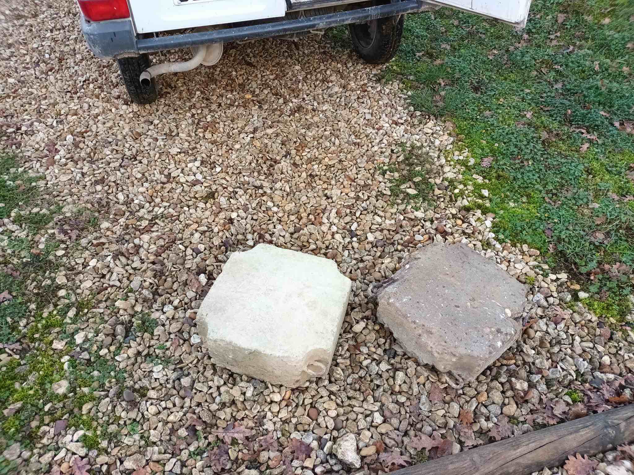

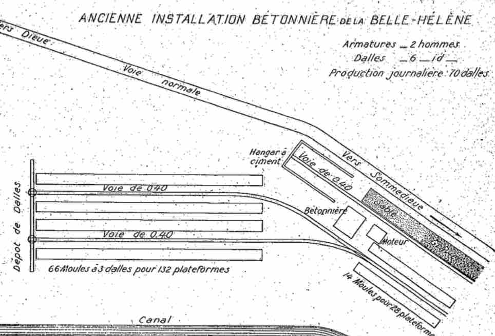

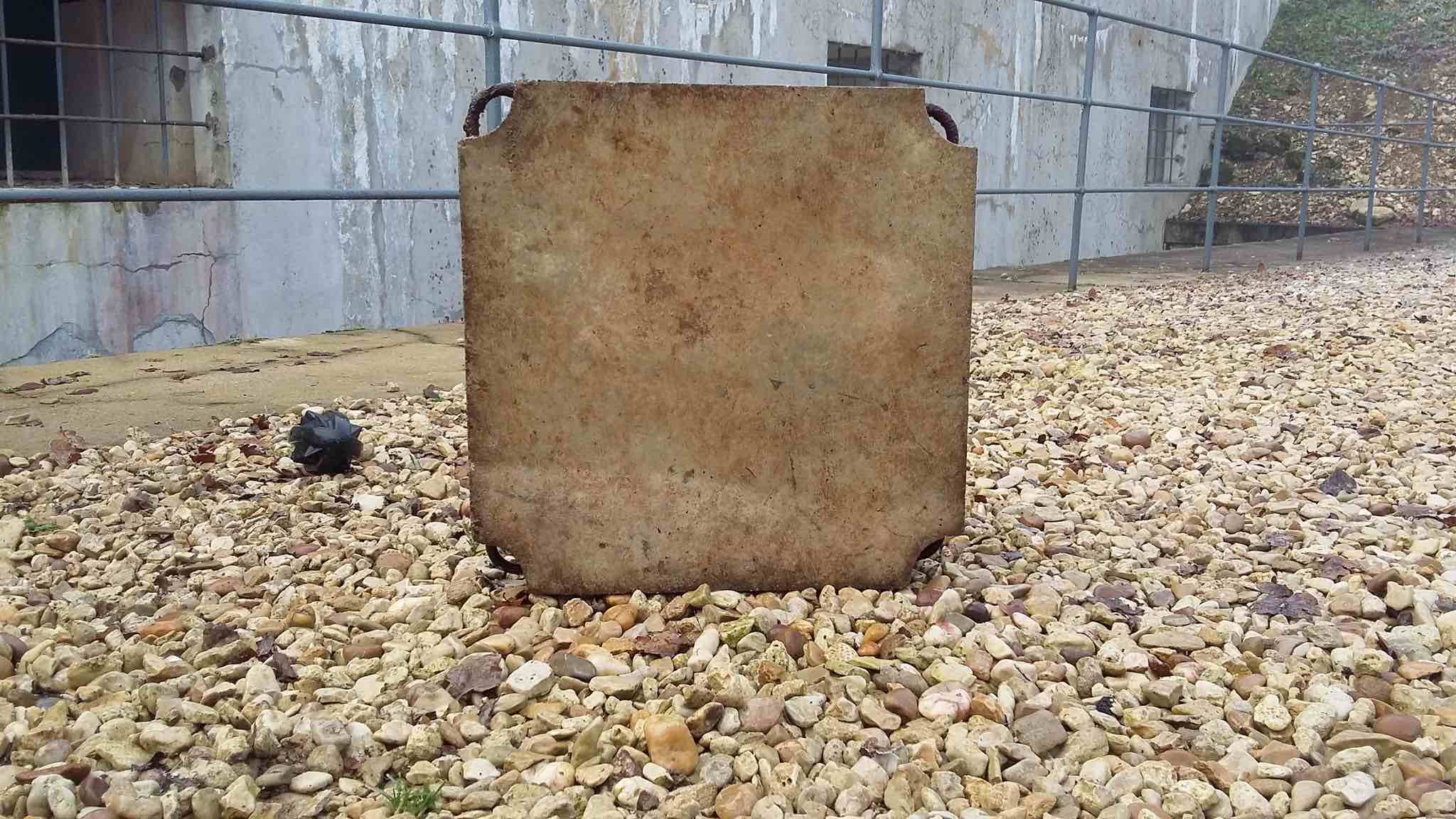

Voici quatre dalles que j'ai rentrées récemment et installées à l'Ouvrage.
Dans le secteur de Verdun deux chantiers à grand rendement furent organisés à Sommedieue et aux Souhesmes.
