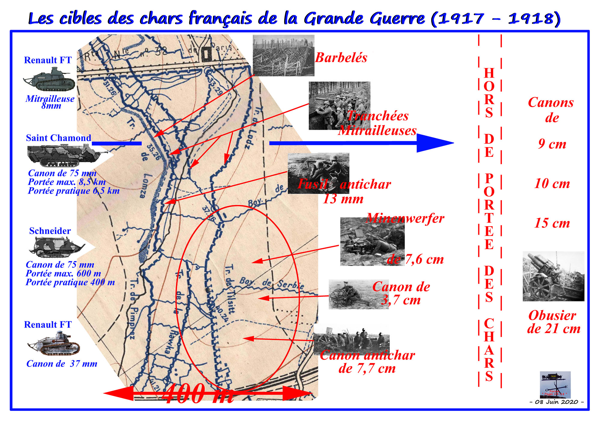

Il est très clair que lors de l'engagement des groupements Bossut et Chaubès le 16 Avril 1917, les Allemands, sur un terrain qui s'y prêtait pour eux, ont exactement mis en oeuvre cette doctrine.
Dans le secteur de Juvincourt, ils avaient :
- des observatoires bien placés (le plateau de Californie et la cote 108) que les français n'ont pas pu conquérir.
- une aviation et des ballons d'observation, dont l'armée française ne s'est pas du tout occupé,
- de l'artillerie avancée pour contrer les chars.
- des tranchées élargies.
En particulier dans le secteur du Groupement Chaubès, qui correspondait tout à fait à un secteur favorable à une attaque de chars, contrairement au secteur étroit d'engagement (entre la Miette et l'Aisne), choisi pour engager le Groupement Bossut.
Il restait aux Allemands à développer :
- le fusil antichar de 13 mm,
- le concept de champ de mines,
- les obstacles antichar
Ces derniers points seront mis en place en 1918
Genése des chars - Les cibles des chars français (01a).jpg (615.71 Kio) Consulté 2028 fois

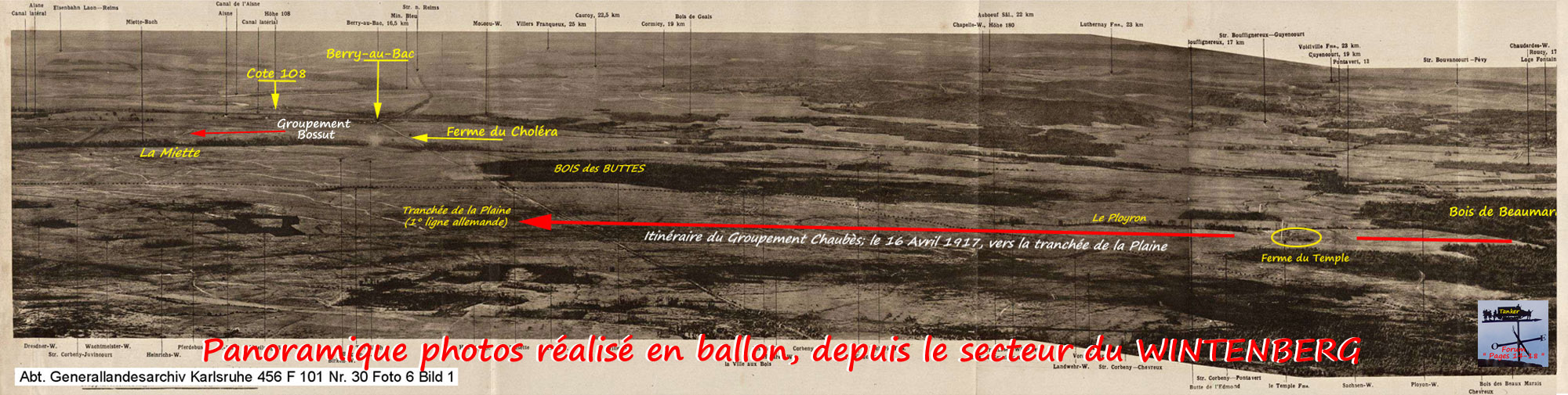

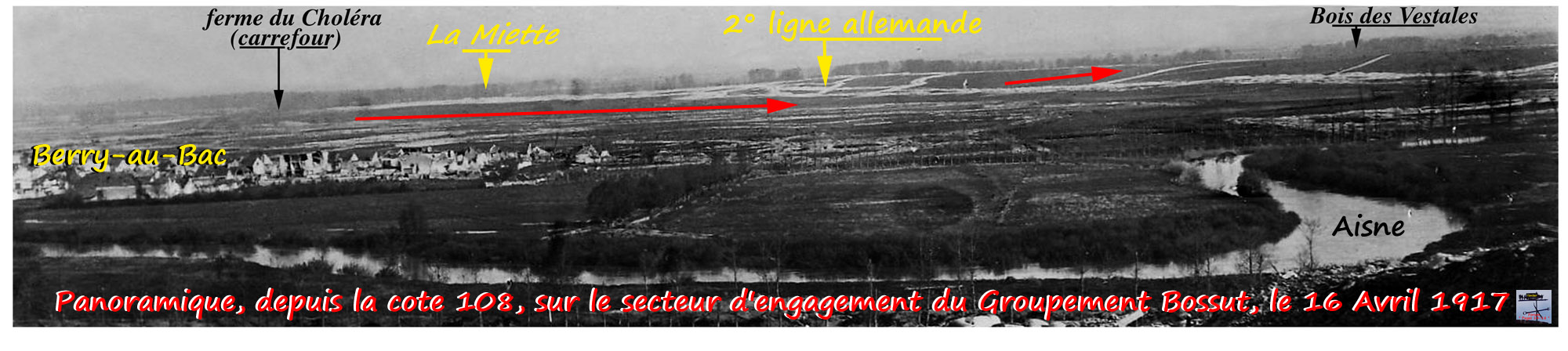

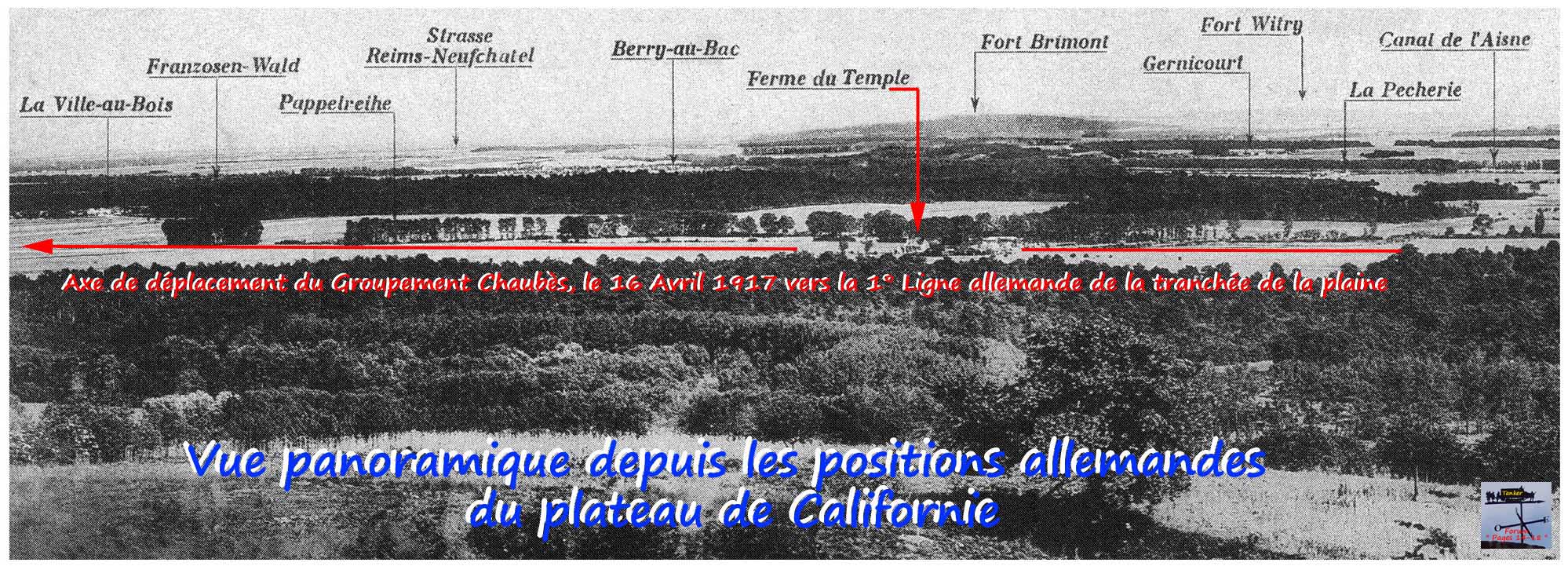

Les photos allemandes, prises depuis la cote 108 et le plateau de Californie montre bien combien leur contrôle était important pour la réussite des chars des Groupements Chaubès et Bossut.
Panoramique depuis la cote 108 (01a).jpg (205.97 Kio) Consulté 2026 fois
Panoramique depuis la Californie (01a).jpg (427.63 Kio) Consulté 2026 fois
Panoramique ballon au dessus de la Californie (01a).jpg (329.65 Kio) Consulté 2026 fois
