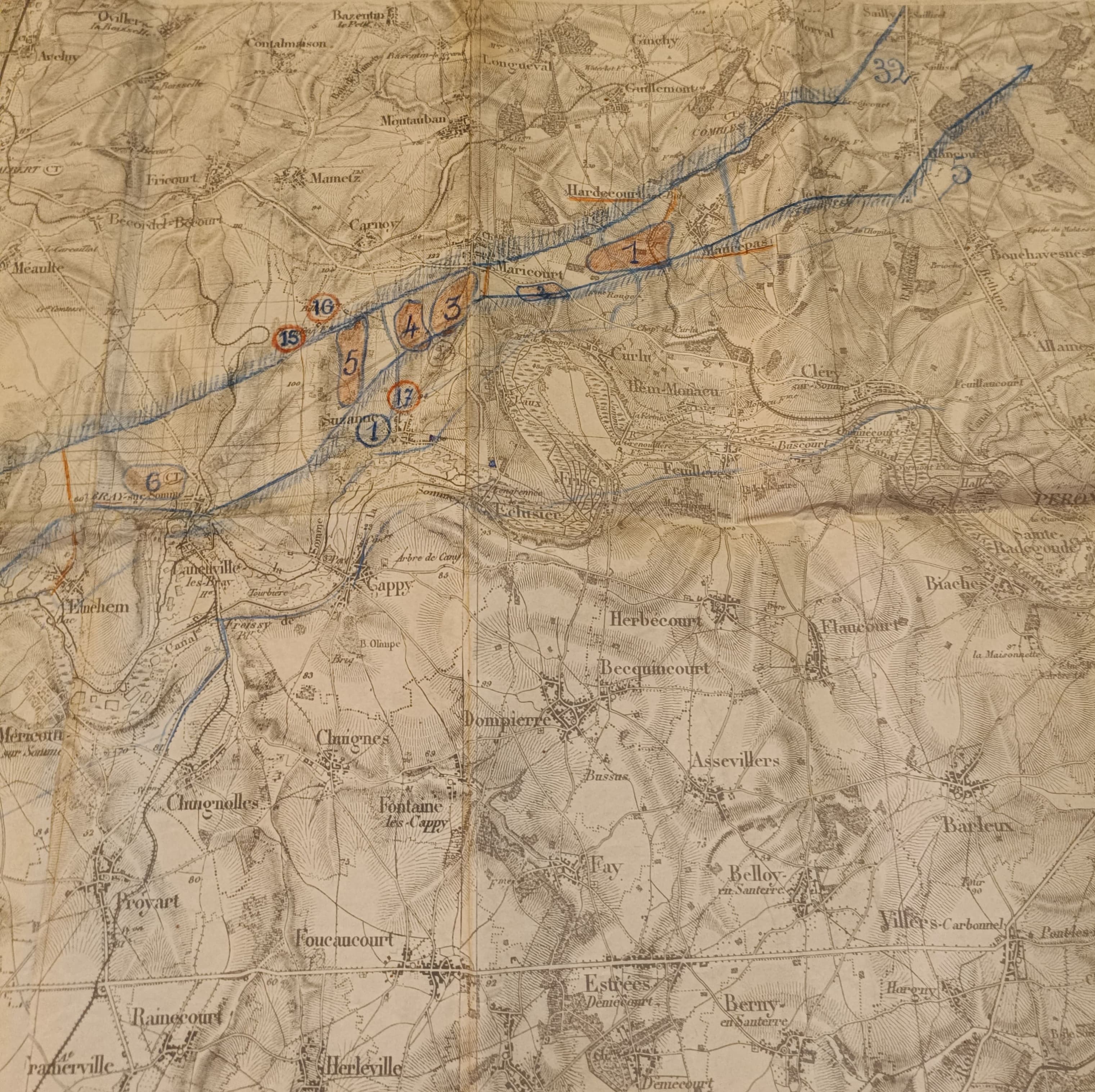

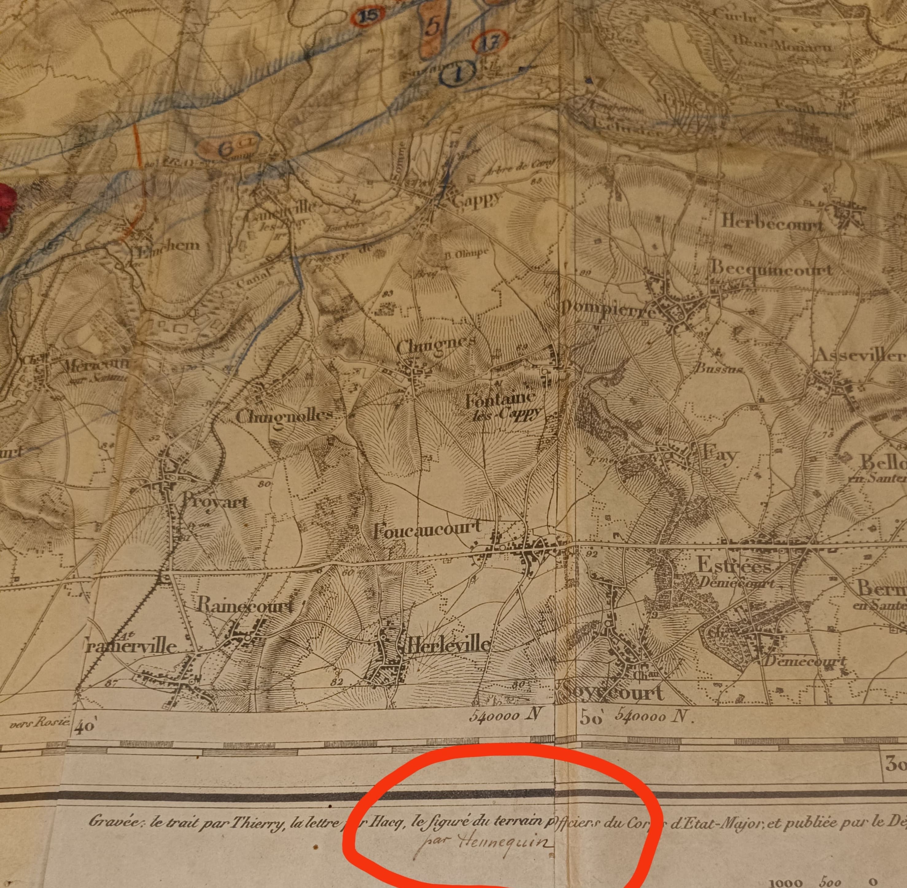

je cherche des renseignements sur cette carte, de quelle année elle peut être?, Hennequin cela doit être l'officier qui a fait les notes dessus ?

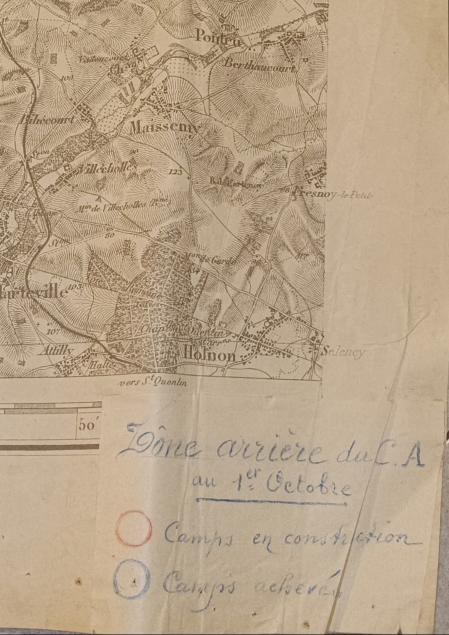

La note "dône arrière du CA" veut dire quoi ?

Il s'agit probablement d'une carte d'état-major au 80 000e classique, établie au XIXe (on peut d'ailleurs lire « Type 1889 » en haut à gauche).
Hennequin est peut-être l'officier qui a écrit sur la carte. On trouve plusieurs HENNEQUIN dans l'annuaire de l'armée de 1914.

J'édite mon message car on trouve sur Gallica une carte des régions dévastées (1920) qui porte les mêmes noms d'officiers : https://gallica.bnf.fr/ark:/12148/btv1b85934782/f1
Pour la légende manuscrite, il faut lire : « Zone arrière du Corps d'Armée. »
À l'époque, le mot « zone » était presque systématiquement écrit avec un accent circonflexe.

Si on se réfère aux cartes d'état-major au 80.000e autrefois disponibles sur le site de l'IGN, Herleville est dans le coin en bas à droite de la carte 12-Amiens ; Soyécourt est dans le coin en bas à gauche de la carte 13-Cambrai.

Bonjour merci pour les infos! Hennequin effectivement il y en a beaucoup difficile de connaître l'auteur, on peut penser qu'elle date de 1916 pendant la bataille de la somme ?

Il faut lire Zone arrière et non Done ;)

D'accord pour la légende manuscrite rajoutée : "Zone arrière du Corps d'Armée au 1er Octobre. Camps en construction. Camps achevés."

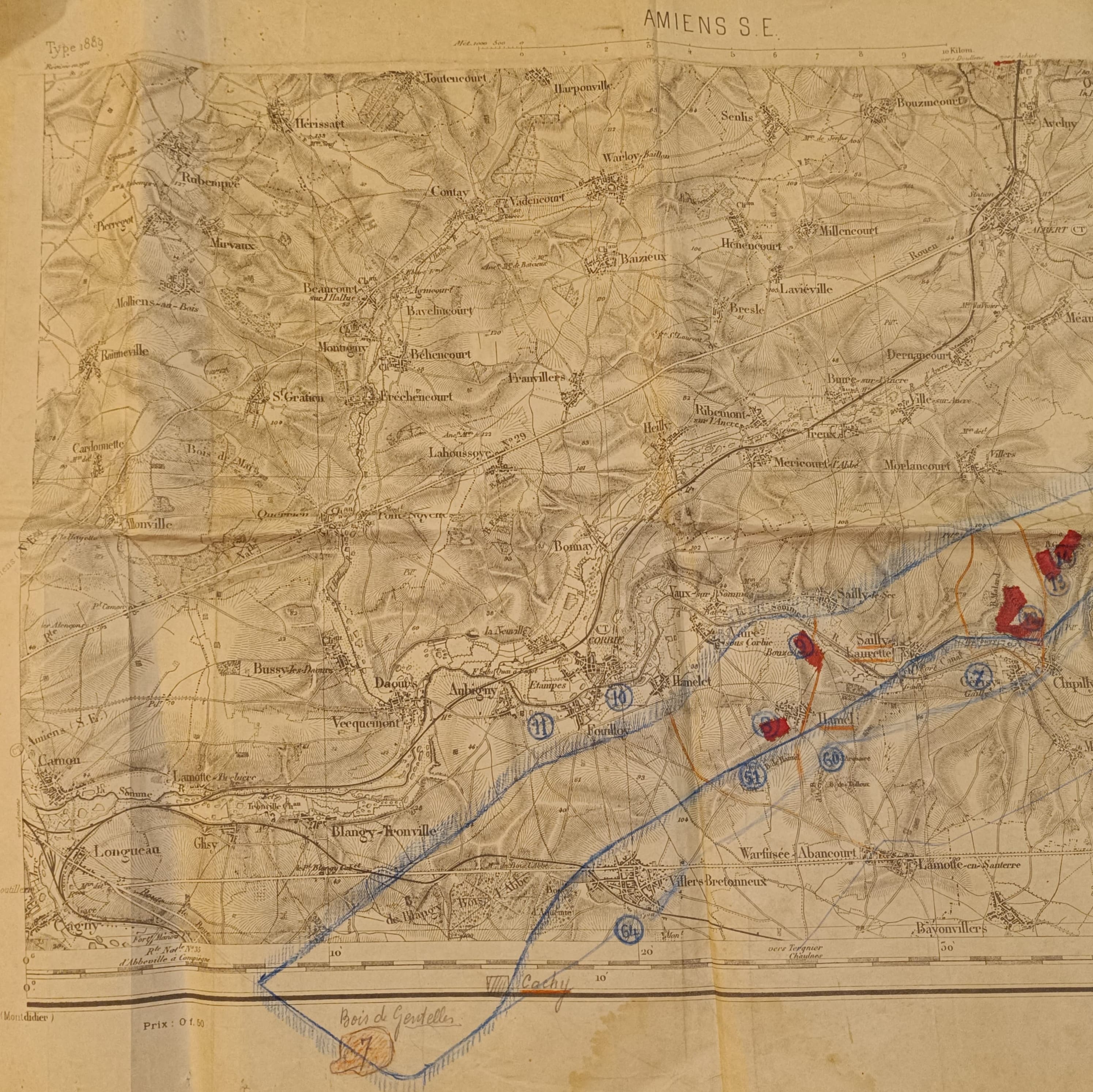

Je note que deux localités ont été rajoutées à l'extérieur du cadre au sud-ouest :
- le bois de Gentelles
- Cachy

Mais je trouve curieux que personne sur ce forum n'ait pu répondre à la question initiale, et pointer précisément ni quel corps d'armée était ainsi implanté le long de la Somme (axe Villers-Bretonneux / Rancourt), ni la date de cette carte. Les chiffres portés sur les camps, par exemple autour de Villers-Bretonneux 64, 51, 60 doivent correspondre à des régiments ?
Les réponses à ce type de question sur ce forum sont habituellement rapides et très argumentées. Il me semble suspect que personne n'ait apporté une réponse précise sur l'année du document et le corps d'armée concerné. Pour des Français qui fréquentent ce site et qui ont passé des années à étudier la Bataille de la Somme, cette carte, ces positions, ces numéros devraient être parlants. Si personne ne reconnaît cette carte, c'est peut-être que le problème est ailleurs ?
Alors une hypothèse : cette carte est française mais ces camps ne le sont pas.
Et si cette carte d'état-major indiquait des positions britanniques ?

Cette carte indique le CA concerné : le 32e, qui est effectivement toujours engagé à cet endroit au 1er octobre 1916.

Alors cette carte concernerait le 32 ème corps d'armée ainsi que le 5eme corps? Ce sont les seuls chiffres non entouré et ceux qui sont entourés correspondraient à des divisions ?
