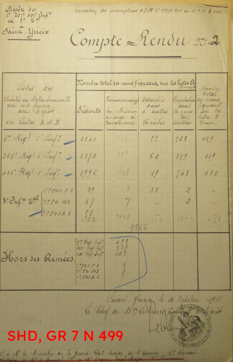

L'évacuation (on parle de "repliement" dans les documents) des dépôts des régiments de Lille commença le 21 août 1914. Idem pour ceux de Douai et d'Arras. Je doute qu'il n'en ait pas été de même pour ceux de Valenciennes ou de Cambrai (je n'ai de la documentation que pour les trois premiers cités).
Je suis d'accord avec Jérôme : je pense aussi qu'il a rejoint le 3e RIT. Appartenant à une classe de la réserve de la territoriale, il est assez logique qu'il n'ait pas été pris pour constituer le 3e RIT, composé théoriquement des territoriaux les plus jeunes. Sa profession de mineur, si elle est toujours d'actualité en 1914, plus son âge avancé peuvent expliquer un sursis.
Il fait peu de doutes pour moi qu'il est resté au dépôt de septembre à novembre 1914 sans avoir été incorporé dans le 3e RIT ou à une autre unité (le 203e RIT n'existant pas). Le dépôt du 1er RI est noté comme replié à Bernay dès le 26 août 1914. Il est probable que celui du 3e RIT ait suivi la même trajectoire, avant son rattachement au dépôt commun du 1e RI vu qu'il ne gérait plus d'unités à l'exception notable fin 1918 d'une poignée de gardes de prisonniers de guerre.
Dépot 1er RI octobre 1918.jpg (223.16 Kio) Consulté 1164 fois
Ce ne sont que quelques hypothèses, qui, je l'espère, feront avancer un chouia la recherche sur ce cousin.
Arnaud
