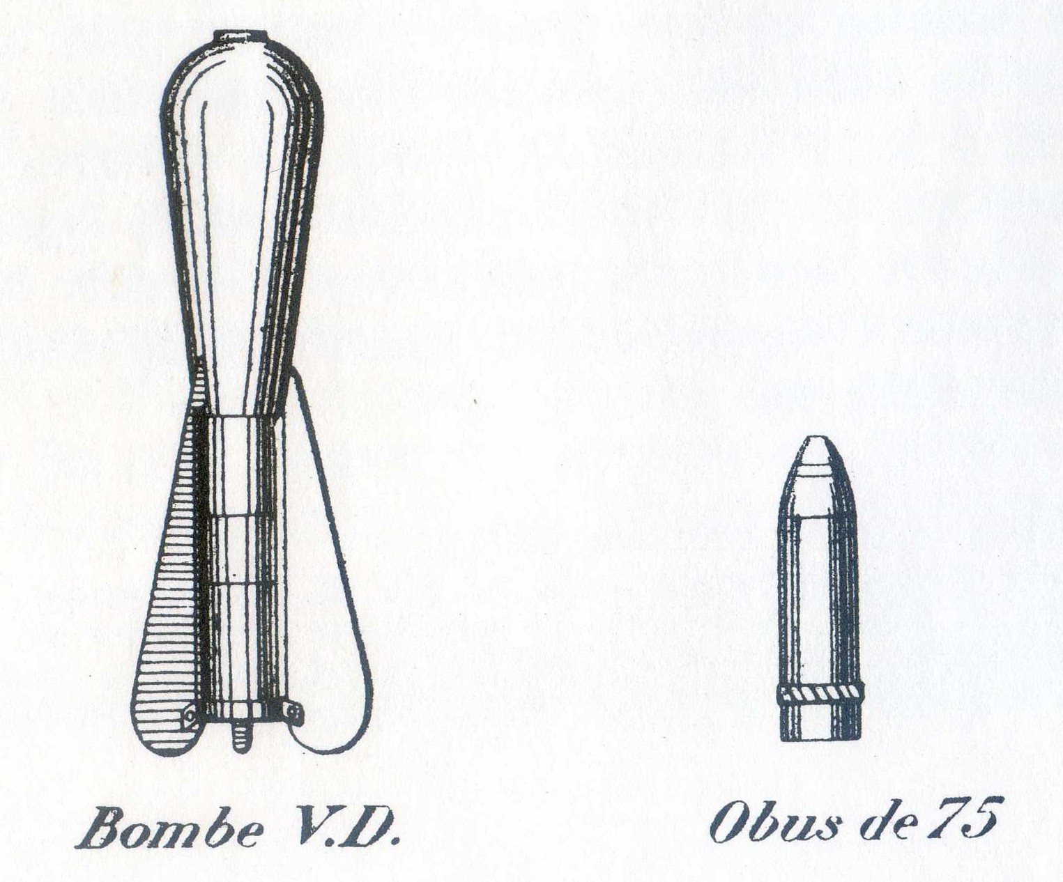

Un ami a lu dans un Forum voisin consacré aux "Armes Réglementaires" que les obus du canon de campagne de 75 modèle 1897 seraient tirés dans les mortiers d'accompagnement Jouhandeau-Deslandres (mortiers J.D).
Il faut rectifier cette erreur d'interprétation.
Ainsi, l'obus de 75 montré dans le grand tableau annexe du livre classique de Pierre Waline "Les Crapouillots" montre bien, aux côtés des différentes bombes tirées dans les matériels de l'artillerie de tranchée, un schéma d'obus de 75:
Bombe et obus livre P.Waline.jpg (342.12 Kio) Consulté 1014 fois
L'obus illustré par Pierre Waline est bien un obus de 75 identique à ceux employés dans les 75 de campagne mais il s'agit de l'obus destiné au tir dans le mortier de tranchée Schneider de 75 modèle 1915 type A. Dans ce cas, il s'agit des obus de 75 défectueux construits en grande quantité en 1915 et ayant provoqué la première "crise du 75" marquée par de nombreuses explosions de tubes. Ces obus peuvent par contre être tirés à faible pression et à faible vitesse initiale dans le mortier de tranchée Schneider. Extérieurement, ces obus sont tout à fait semblables aux obus réglementaires de 75.

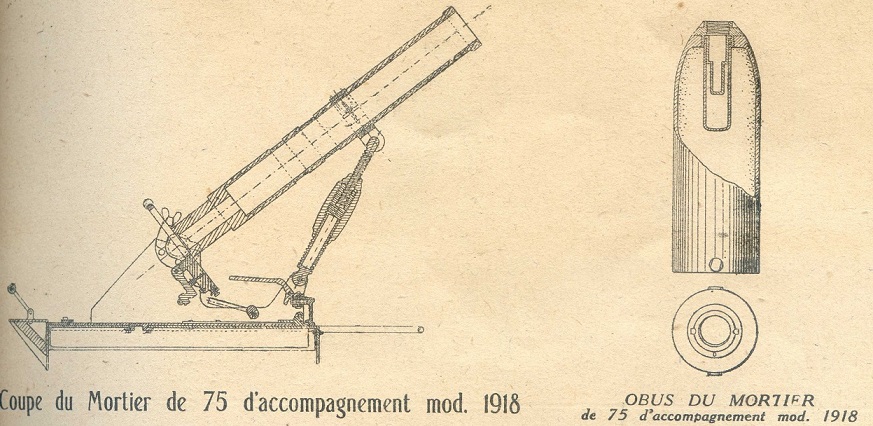

Les mortiers d'accompagnement J.D modèle 1917 et modèle 1918 tirent des obus très différents, construits en tôle mince et ne possédant pas de ceintures. L'obus porte à la base deux tenons de cuivre diamétralement opposés qui s'engagent dans les rayures du tube au moment du chargement effectué par la bouche. Ce mortier d'accompagnement est destiné à l'infanterie.
Voici à quoi ressemble l'obus de 75 modèle 1918 tiré dans le mortier J.D, très différent des obus du canon de campagne:
J.D mle 1918.jpg (179.1 Kio) Consulté 1014 fois

La question des obus employés par les mortiers J.D est complexe:
-les modèles 1916 ont un tube lisse, ils ont d'abord employé des obus de 75 prolongés d'un empennage en tôle d'acier puis les tubes ont été rayés pour projectiles de campagne sans ceinture à 2 tenons.
-les modèles 1917 sont rayés et emploient les projectiles de 75 sans ceinture à 2 tenons puis les obus légers à paroi mince à 2 tenons.
-les modèles 1918 peuvent employer les mêmes obus que les modèles 1917 mais pratiquement ne tirent que l'obus léger modèle 1918 de 3 kg (chargé de 900 grammes de mélinite avec un pouvoir vulnérant plus élevé que l'obus du 75 de campagne).
L'obus lourd de 5 kg à 2 tenons a une portée limitée à 800 mètres alors que l'obus léger de 3 kg à 2 tenons peut être tiré avec précision jusqu'à 1.100 m.
Source: "L'Artillerie d'accompagnement" par le lieutenant-colonel du génie Deslandres, grosse étude datant du début de 1918.
