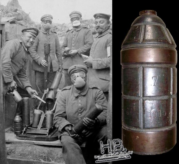

Hello guys , friend o mine who collects trench artillery ordance asked me about this shell , but im not experienced enough with german trench artillery , so can anyone tell me what is this?
The only thing i familiar to me in this picture is the mauser mortar , thats it.
And dont ban me for "unsanctioned material usage."
Or either il start to draw ordance pieces for id by myself .
Trench artillery shell Id

Ce projectile est spécifique au front Alsacien me semble t'il, comme de nombreuses munitions sur ce secteur.
Il s'agit d'un modèle similaire au projectile Lanz de 9cm (91.3mm) avec paroi pré-fragmentée.
Le lanceur n'est pas un modèle Mauser à proprement parler puisque différents détails diffèrent, notamment au niveau de l'affût.
Bonne journée.
Bonne journée.

Nice information , but to be more concreete about the mine is this some kind of sub modification or exception?humanbonb a écrit : ↑jeu. mai 04, 2023 6:55 pm Bonjour,
Bonne journée.
Bc , yes its an unusual mine

Il s'agit d'une fabrication à part entière et non d'une modification.

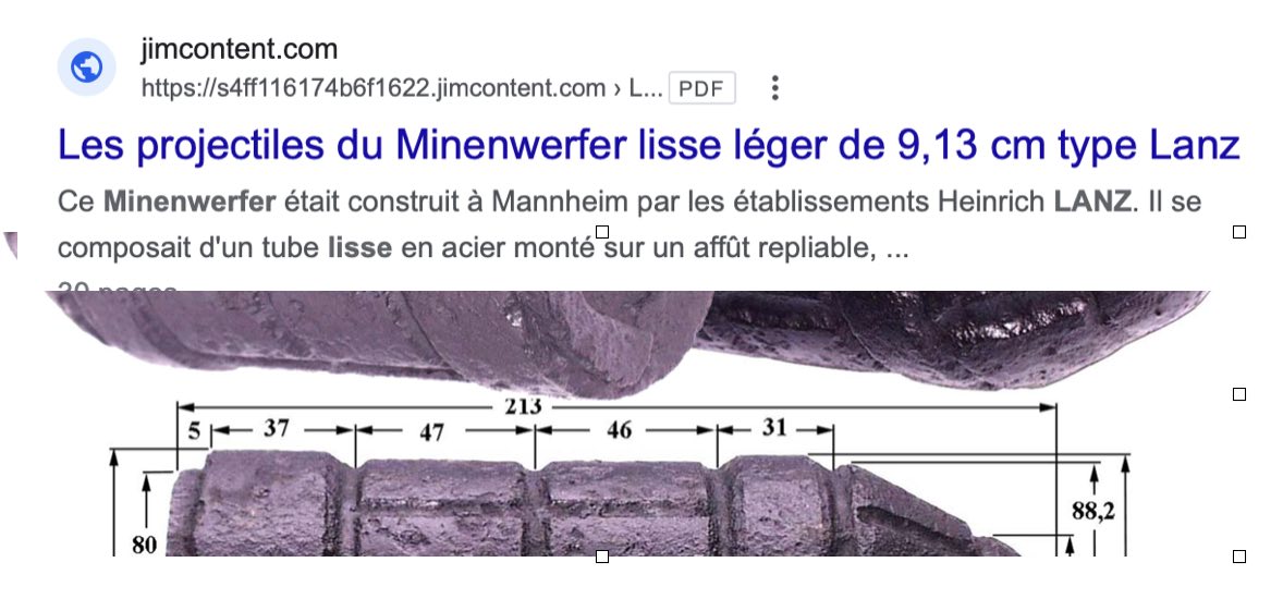

Pour le moment, les seules images que j'aurai pu trouvées (outre HB)
1- Identidié comme étant un obus Minenwerfer lise Lanz 93mm
http://87dit.canalblog.com/archives/201 ... 55154.html
2-Un document PDF titré "Le Minenwerfer Lanz - 1915". 91,3mm
Il faut le cherche avec ces mots clés j'imagine, pour voir apparaitre le lien ci-dessous
Je dépose un extrait Mauser ou Lanz. ??
(Édité pour corriger faute d'orthographe)

Yes! Great ! Thank you , this was exsactly what ive been looking for !
