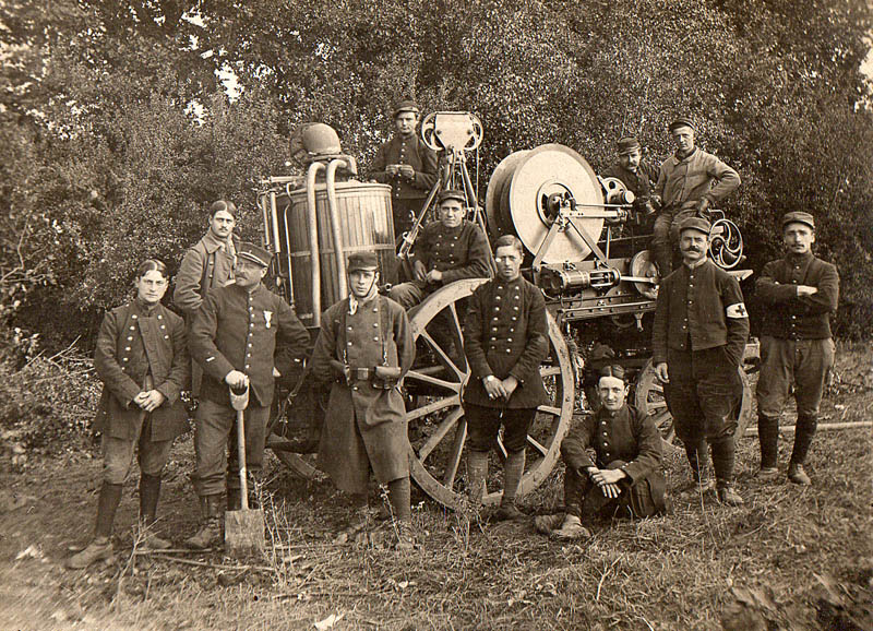

Voici une photo non légendée que je possède (collée sur une vieille carte postale de Bordeaux) :
J'ai 2 interrogations :
- quel est ce véhicule qui porte d'étranges "bidules" ?
- et à la vue des uniformes, est-il possible de savoir s'il s'agit plutôt d'un cliché pris avant la guerre ou au début du conflit ?
Merci d'avance pour vos réponses.
Frédéric S.
Carcharo
Messages : 1593
Re: Identifier un véhicule
Message par Carcharo »
Le sergent a des galons courts, on est donc pendant la guerre.
La machine est un treuil pour ballon.

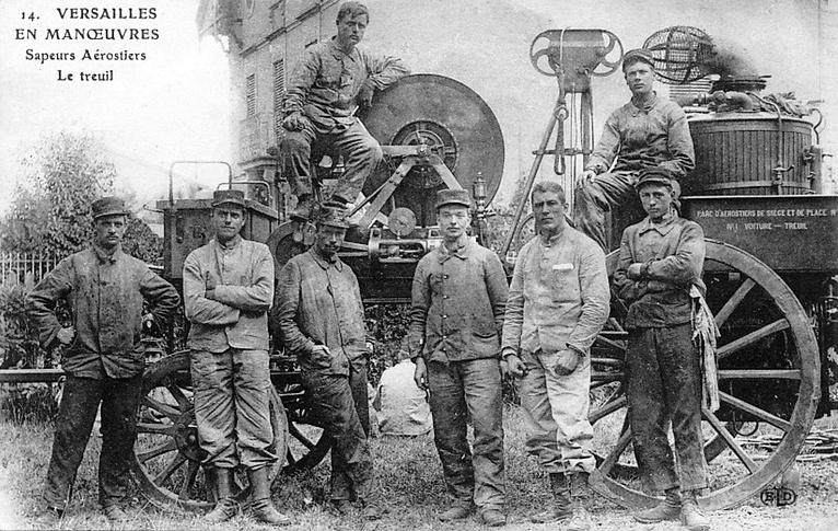

Je me demande à quoi sert l'appareil qui est sur trépied au centre.
Sur cette photo d'un treuil en action, il n'apparait pas (on notera quand même le système de fixation par pieu des roues de la machine :!: ) :
https://gallica.bnf.fr/ark:/12148/btv1b ... .item.zoom
Jean

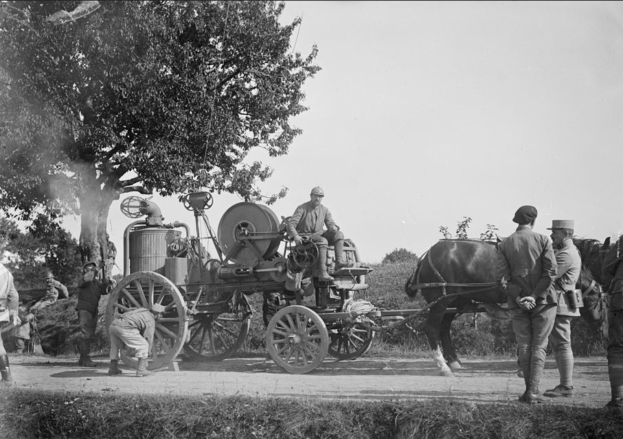

Bonjour, le système de poulies au centre du treuil sert à guider le câble de soutien du ballon.
Il évite les secousses trop violentes en cas de coup de vent, qui auraient lieu directement sur le tambour du câble sans sa présence.
treuil ballons.4.JPG (137.08 Kio) Consulté 1216 fois
Sur cette photo, on voit bien le câble qui monte à la verticale.

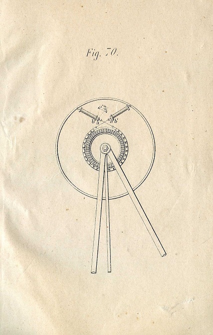

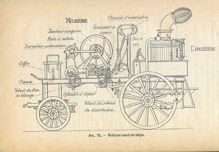

Quelques pages de règlements pour clarifier les choses:
-Instruction pratique sur les aérostats militaires-Quatrième partie-Manoeuvres (Texte et Planches)-édition 1887:

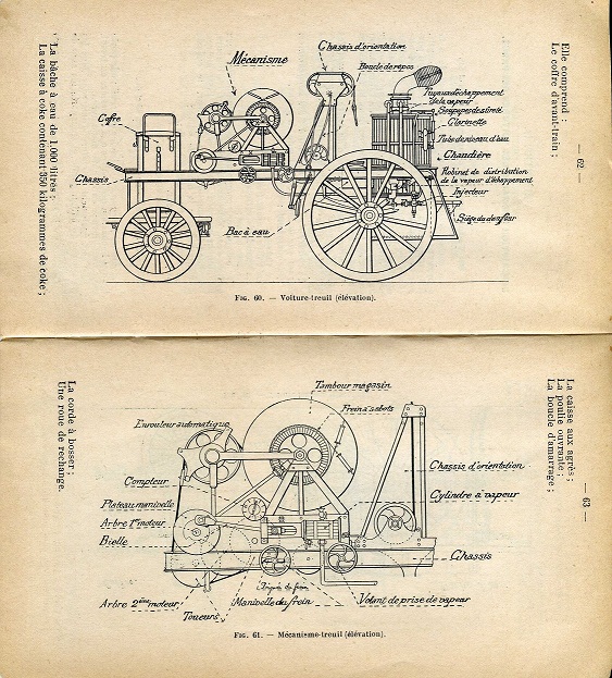

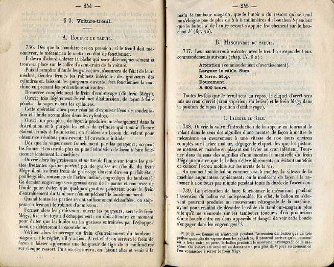

-Instruction pratique sur le service des aérostats militaires-Instruction générale-1er volume-description du matériel-édition 1907:
-Voiture-treuil de campagne (la voiture-treuil de siège est presque semblable).
Messages : 7266
Re-bonsoir,
Sur la même instruction de 1907, la voiture-treuil de siège pour bien lister les différences:
