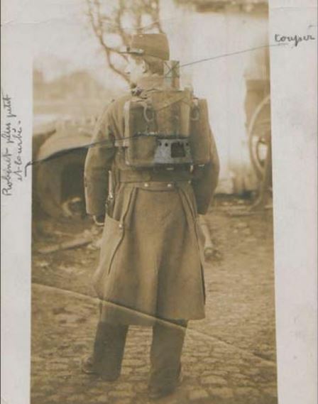

Cette marmite est l'invention du soldat DE VULITCH de la 13° compagnie du 38° régiment territorial d'infanterie, au fort de Troyon.

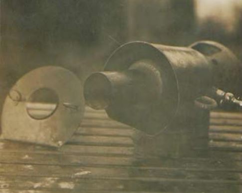

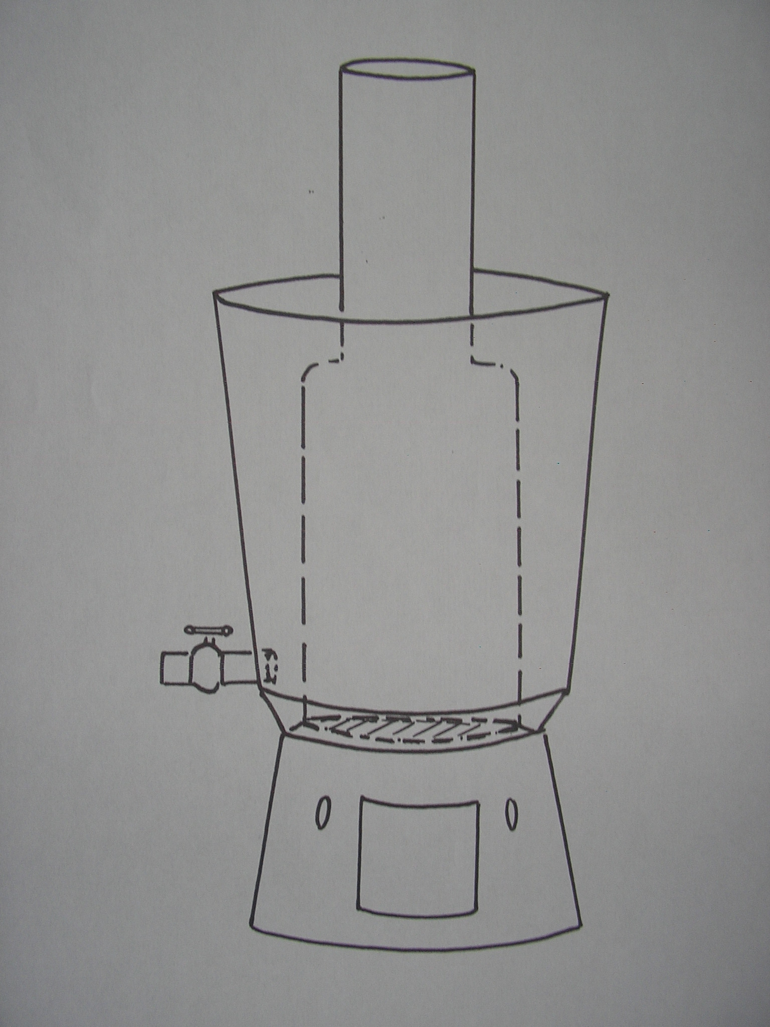

C'est une marmite portative à chauffage rapide pouvant utiliser toute sorte de combustible ( bois, charbon de bois, paille, ...), à feu invisible, et facilement transportable sur le sac militaire.
Il suffit de remplir l'appareil d'eau ( de café, de thé ), jusqu'au dessus de l'étranglement du tube intérieur, de mettre quelques morceaux de papier dans le tube, d'ajouter par dessus du charbon de bois ( ou de petits morceaux de bois ) et d'allumer l'appareil par le cendrier.
Il porte à ébullition 3 litres d'eau en 13 minutes et en marche continue débite 35 litres d'eau chaude à l'heure.

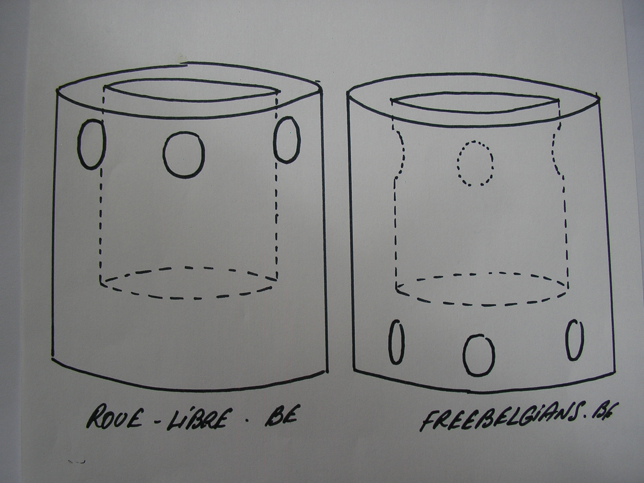

Je suis allé chercher la choubinette sur google et il n'y a que les belges qui l'ont gardée en mémoire.
Et les deux sites qui en parlent ne proposent pas le même type de fonctionnement.
Pour roue-libre.be, les trous d'arrivée d'air se trouvent uniquement en haut du boitier extérieur, alors que pour freebelgians.be, il y en a en bas du boitier extérieur et en haut du boitier intérieur.
Il faut trouver un bricoleur pour construire les deux systèmes et nous dire lequel a le meilleur rendement.
