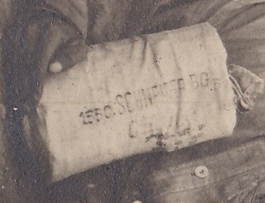

- gros plan du marquage du sac à gargousse où on peut lire "155 C SCHNEIDER "

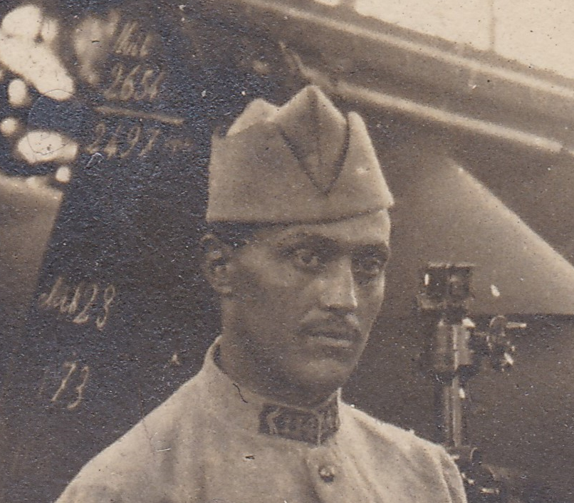

- gros plan du bouclier du canon où son inscrits des chiffres et des lettres à la craie dont j'ignore la signification , je crois voir aussi un instrument d'optique à droite.

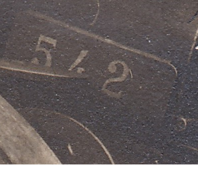

- gros plan du numéro "542" (numéro du canon ?).

Il s'agit bien d'un canon de 155 C modèle 1917 Schneider, matériel employant une gargousse alors que son prédécesseur, le canon de 155 C modèle 1915 Schneider, pratiquement semblable, emploie une douille contenant la charge. La seule différence majeure entre les deux modèles concerne l'organisation de la culasse. Encore faut-il qu'elle soit ouverte pour permettre son identification certaine! Là, la présence de la gargousse ne laisse aucun doute quant à l'identification.
Le "542" indique bien le numéro de série du canon, vraisemblablement assemblé aux usines SOMUA à partir d'éléments en provenance des ateliers d'artillerie du Havre et du Creusot. Ce numéro concerne un matériel sortant d'usine à la fin du printemps ou à l'été 1917 et mis en service peu après. A priori, la photographie doit dater au plus tôt du second semestre 1917 ou de 1918.

Concernant les chiffres sur le bouclier, pensez-vous qu'ont peut trouver leur signification ? Je suis néophyte en artillerie mais peut-on imaginer des coordonnées, des réglages, des mesures d'angle ou de comptabilité des coups ?

Je n'arrive pas à lire l'inscription à la craie en bas.
Par contre, en haut à gauche, on lit "Nuit" et"2654" et "2497".
Là, la signification est très claire et réglementaire:
-les chiffres correspondent à la dérive exprimée en millièmes, par exemple, pour "2654", le pointeur prend la manivelle du plateau mobile et amène le trait de gauche de l'intervalle correspondant au chiffre 6 d'un des secteurs de la bague portant le numéro 2 en face de l'index de la douille fixe. Il la fait tourner jusqu'à ce que l'index du plateau mobile se trouve en face du trait correspondant à 54 de l'indicateur fixe. Il existe un dispositif d'éclairage discret des instruments de pointage.
-la pièce est pointée sur le point indiqué, avec la dérive prescrite, puis repérée.
-lorsque la pièce est pointée et repérée, la dérive est inscrite à la craie sur le bouclier en vue d'une utilisation ultérieure. La pièce est mise en surveillance.
Voir le "Règlement provisoire de manoeuvre de l'artillerie lourde-Dispositions spéciales aux batteries armées de canons de 155 C Modèles 1915 S et 1917 S" du 3 octobre 1917.
Sur mon édition de 1918 (2ème édition), cette procédure est décrite et illustrée aux pages 23 à 35 "Service de la pièce pendant le tir".
