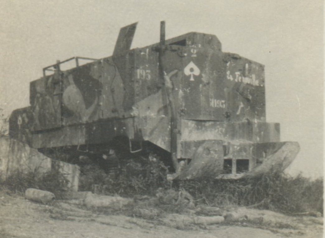

Message par michelstl »
Est-ce bien un type de char! Atypique!
A l'avantage d'être bien identifié.
La Fenouille No 2 As de pique, 195 / et je crois lire aussi le No 61193
Trouvé sur le site Flickr de Thomas Bouleau (collection A)

Bonjour Michel,
Schneider Ca1 M1 AsCo2 n° 61193 du Groupe AS 2
- Char du Grpt Bossut, engagé dans le secteur de Juvincourt le 16 Avril 1917
- Equipage : Chef de char Lt Guibourg - Sous-Chef de char : MdL Lasthaus - Lire Lt Hallier et MdL Farce
Bonne journée - Michel

Bonjour Michel,
Du russe à l'anglais pour arriver au français et tout ça, probablement avec l'aide d'un traducteur internet, voilà qui explique le galimatias de cette somme de copier/coller internet. Peut-être une opération de maskirovka historique.
Le lien n'ouvre pas (pour moi), sur cette photo.
Il y a trois ou quatre photos de ce char (de 3/4 arrière), mis en panne le 16 Avril 1917, le long du bois de la Miette, sur la tranchée du ruisseau. Le 193 est un des chars dépanné et récupéré après le 16 Avril.
La nouvelle première ligne française était, sur la crête, un peu au delà de la tranchée du ruisseau (ancienne deuxième ligne allemande)
Ce matin, post un peu rapide . . . . . .
Il y avait un doute entre le 018 (deuxième char de la 2° Batterie) et/ou le 193 (deuxième char de la 1° Batterie).
Le 193 est bien de la 1° Batterie avec le Lt Hallier et le MdL Farce et le Lt Guibourg et le MdL Lasthaus étaient avec le 018 (correction sur la liste générale faite)
Il n'y a pas de photo, formellement identifiée, du 018.
Bonne soirée - Michel
Email - [email protected]
viewtopic.php?f=34&t=52768

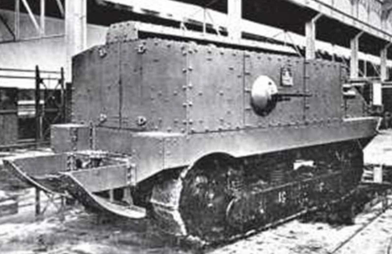

Bonjour Michel/Tanker
Le lien n'ouvre pas pour vous alors je vous dépose la photo au cas où elle serait utile pour vous.
Dans le texte et légende, simplement «char CA-1»
Tanker
Messages : 3321
Re: Quel est cet engin?
Message par Tanker »
Ah oui !
Mais celui là (photo très connue) n'a strictement rien à voir avec le n°61193 . . . . . ouvrant le sujet !
Il s'agit d'un exemplaire de M1, des début de production, photographié en usine.
Un point intéressant, pas de pot d'échappement montant, à l'arrière gauche, au dessus de la caisse (comme, plus haut sur le 61193).
Le pot s'arrêtant à l'arrière du train de chenille, les gaz remontait dans le char, posant des problèmes d'intoxication. Ce problème sera rapidement réglé, dès le début 1917.
A plus - Michel
