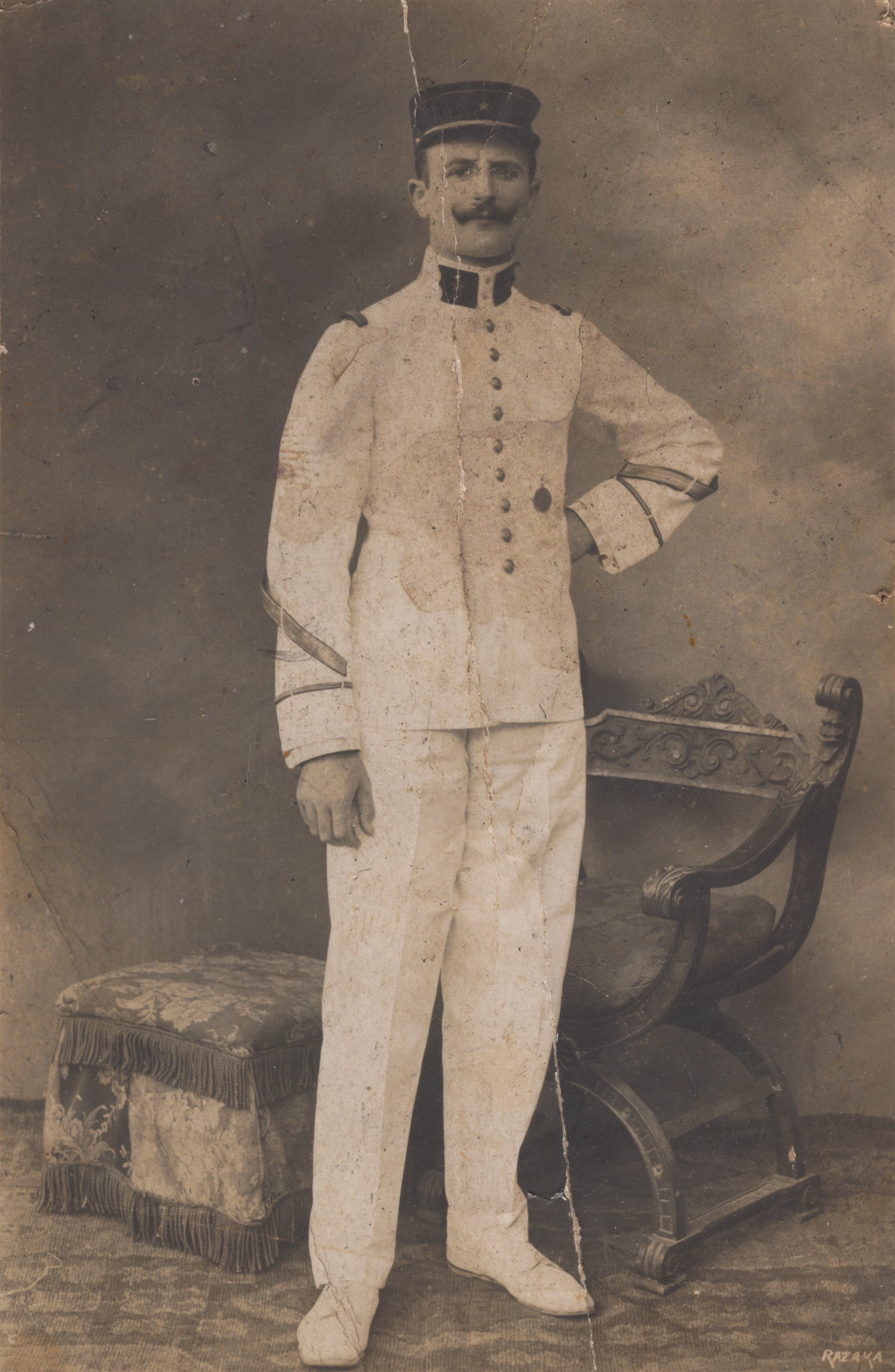

une photo de famille dont le dos indique "à ma tante Louise, 1914 Tananarive" m'interroge ; je ne sais comment relier cet individu à la tante en question.
Des informations quant à son passé militaire pourraient m'éclairer.
Quelqu'un peut-il confirmer que ce militaire était bien basé à Madagascar ?
Quelqu'un sait-il quels régiments étaient basés là-bas ?
Quelles autres informations pourrais-je tirer de cette photo ?
Grand merci à tous

Je pense que l'étoile sur le képi et les pattes de col indiquent une appartenance au service d'intendance des troupes coloniales. La tenue blanche évoque également une affectation outre-mer.
Une localisation à Madagascar n'est donc pas impossible. Il n'est pas certain qu'il était affecté à un régiment particulier.
Yvonnick

A voir si la breloque ne serait pas la médaille de Madagascar sans le ruban qui aurait contrasté avec son ruban vert ? Mais je ne pense pas qu'avec la définition on puisse y voir les détails ?
Uniforme colo ,ça c'est certain.

C'est un sergent rengagé de la Section de Secrétaires et d'Ouvriers Militaires (appelée aussi Section coloniale des Commis et Ouvriers d'Administration) de l'Intendance des troupes coloniales.

Faure a écrit : dim. févr. 26, 2023 6:01 pm A voir si la breloque ne serait pas la médaille de Madagascar sans le ruban qui aurait contrasté avec son ruban vert ?
La photo datant de 1914, je doute que ce sous-officier ait été en âge de participer aux campagnes de 1883-86 ou de 1894-95 qui donnent droit au port de la médaille commémorative de Madagascar.
Par ailleurs, en uniforme, la médaille serait portée avec son ruban et placée bien plus haut sur la poitrine.
Je pense plutôt à une breloque quelconque ou à un porte-bonheur.

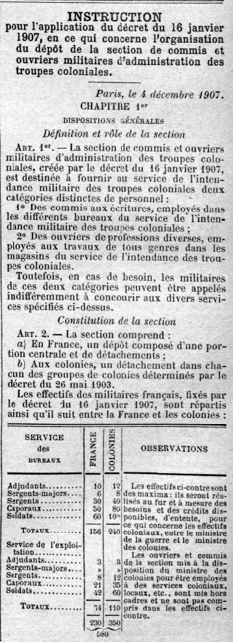

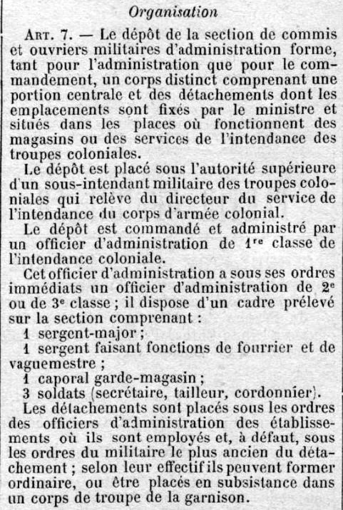

Bregood a écrit : mar. févr. 28, 2023 4:26 pm je commence à me documenter sur les COA ; pas très facile...
L'organisation en 1901 :
1901 Organisation 1.jpg (83.35 Kio) Consulté 1470 fois
1901 Organisation 2.jpg (201.98 Kio) Consulté 1470 fois

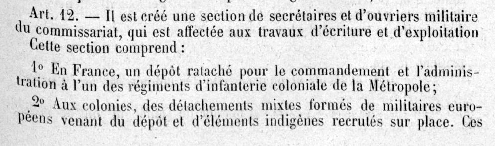

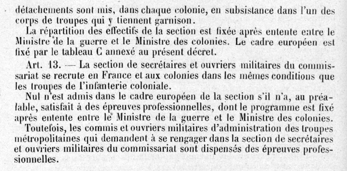

La loi de 1906 transforme le Commissariat de la Marine en Intendance des troupes coloniales.
Organisation en 1907 :
1907 Organisation SCOA 1.jpg (132.17 Kio) Consulté 1465 fois
1907 Organisation SCOA 2.jpg (139.55 Kio) Consulté 1465 fois
