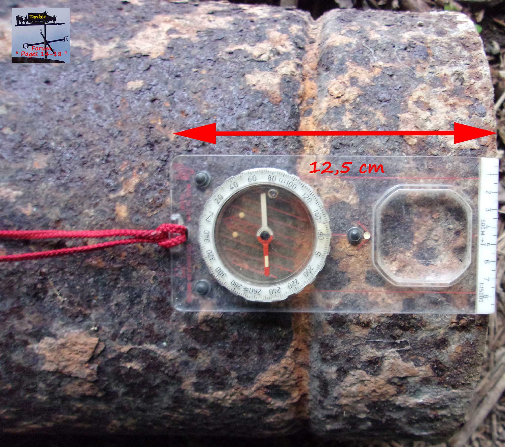

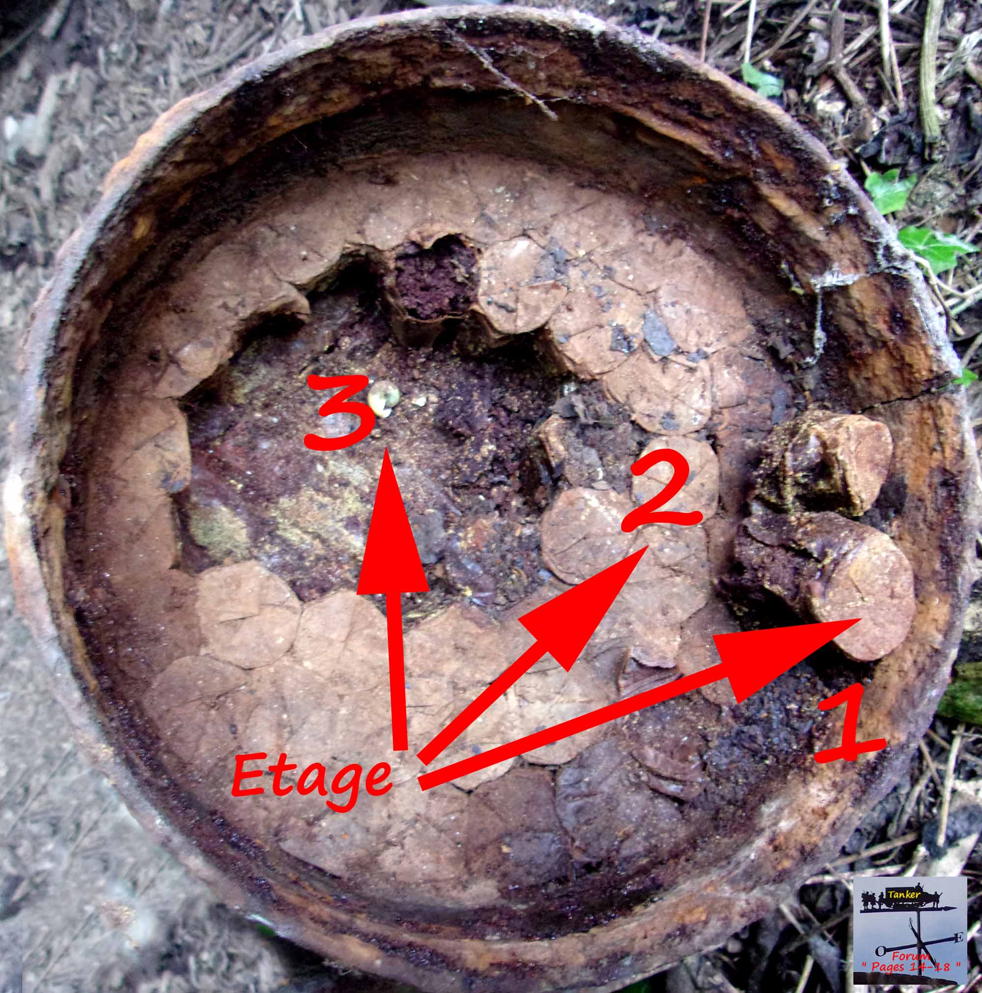

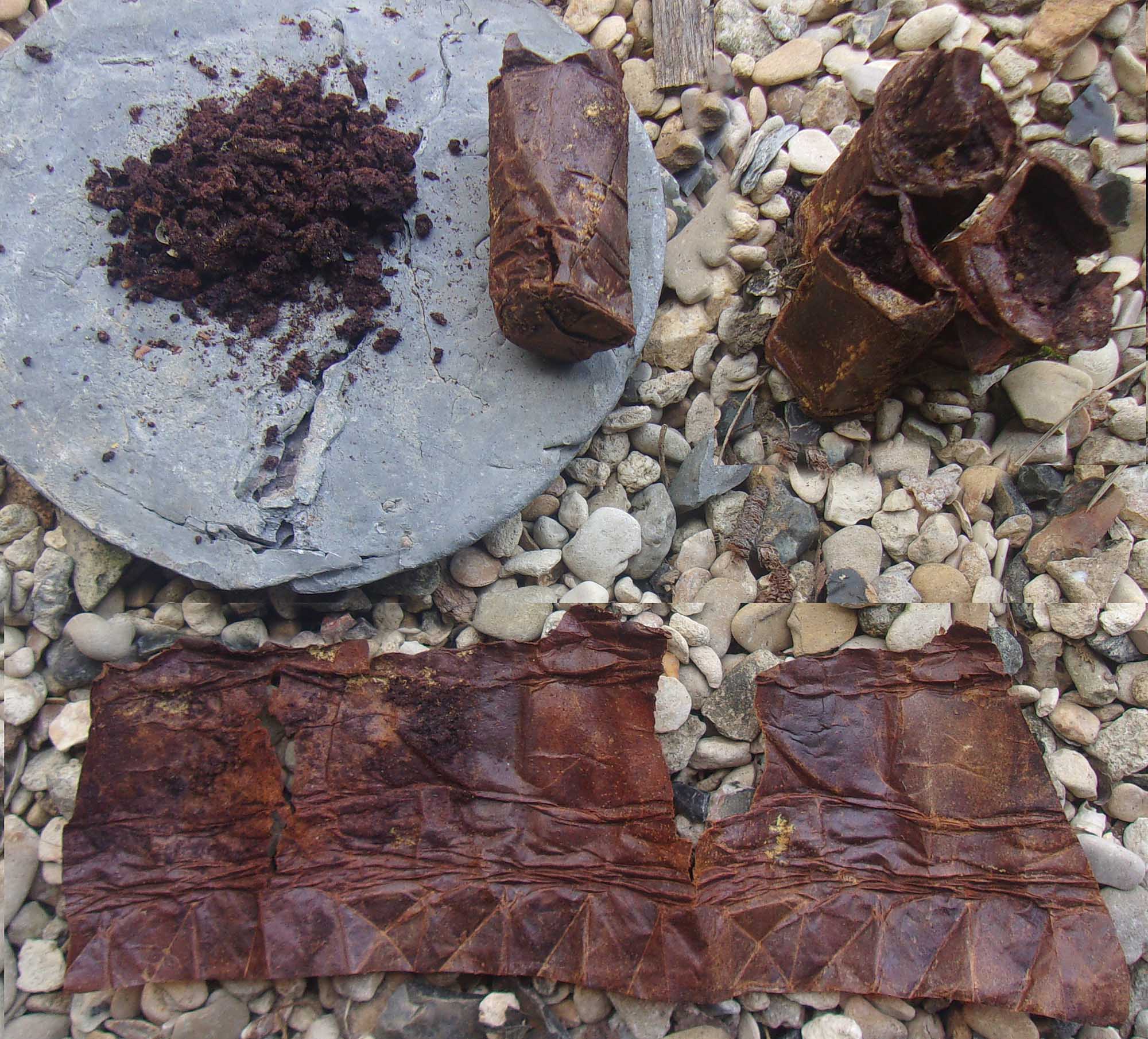

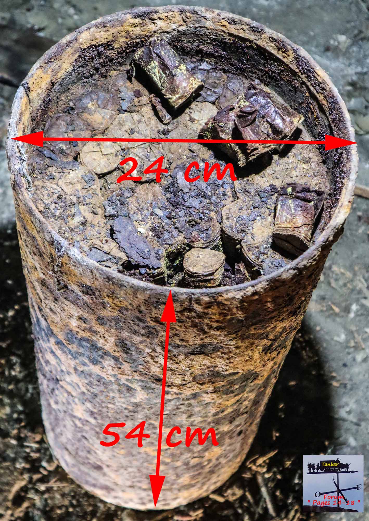

Dans le secteur du Chemin des Dames, un reste munition à identifier . . . .
Déjà certain ce n'est pas du char :)
Bonne soirée - Michel

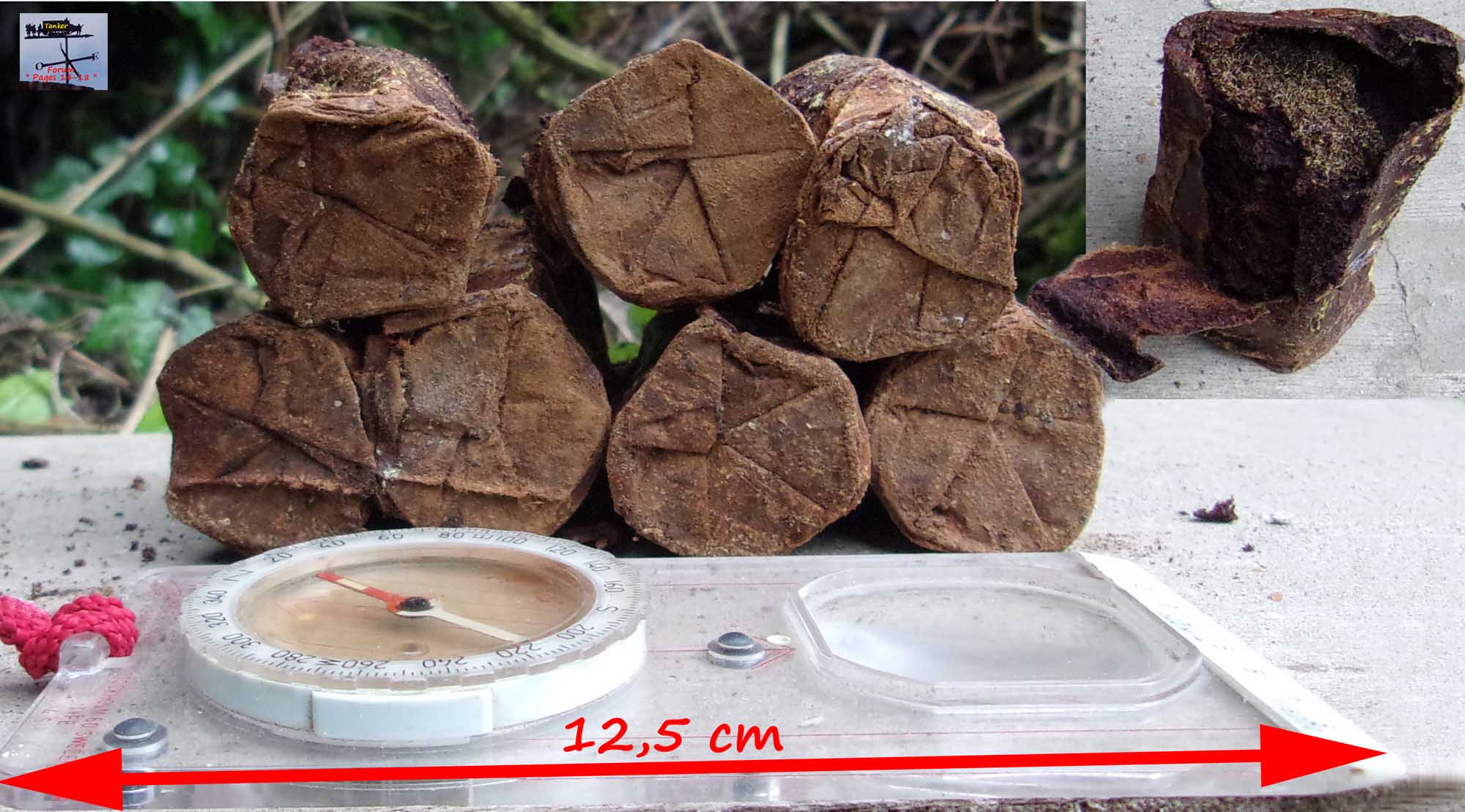

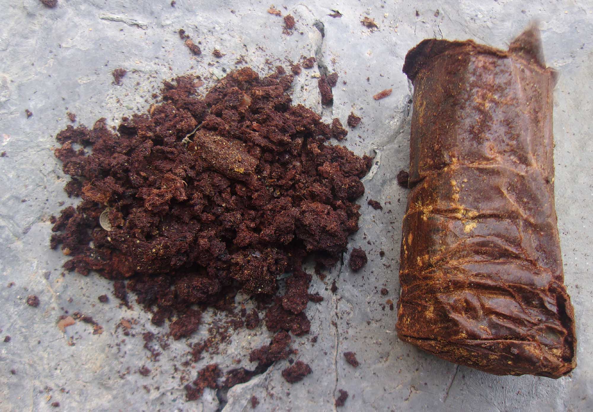

Bonjour, pas du tout spécialiste comme d'autres, mais, sur la photo 2 quelle est la nature de l'enveloppe ? On dirait une sorte de tissus ? Non ?
On dirait des sortes de billes, comme des shrapnels ?

Je dirais le "seau à charbon" d'un minenwerfer "Erdmörser".
Bonne soirée
François

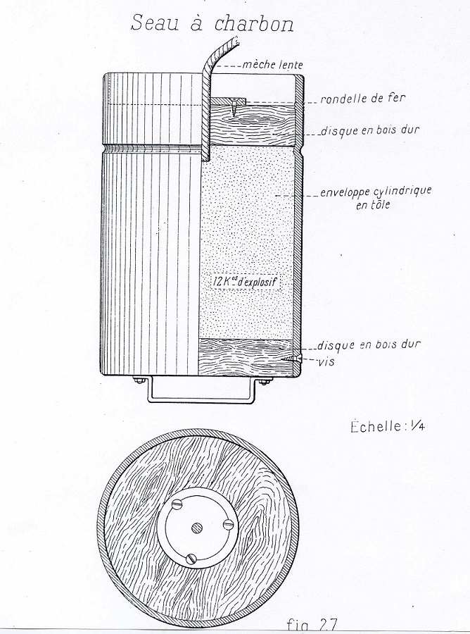

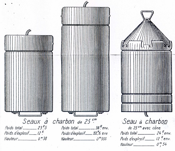

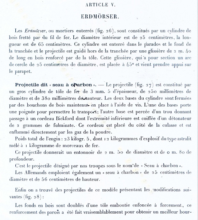

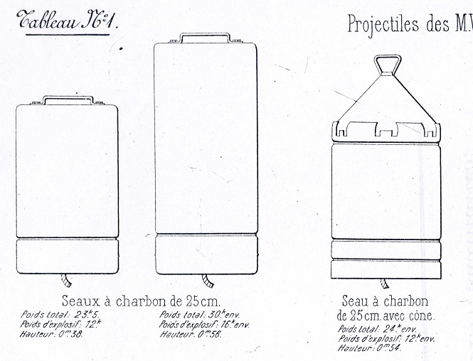

Un petit peu de documentation sur les "seaux à charbon" les plus usuels, les deux premiers tirés par les "Erdmörser", le troisième par les premiers "Albrecht".
Sources:
-Ministère de la Guerre-Artillerie-"Note sur les engins de tranchée allemands (Minenwerfer)" du 7 septembre 1916.
-Ministère de la Guerre-STA-"Notice sur les projectiles lancés par les Minenwerfer proprement dits et auxiliaires" du 1er septembre 1916.
Alain Dubois-Choulik

Etonnant toutes ce petites gargousses en papier (plié main ??) de 3cm de diamètre à disposer consciencieusement .... Une idée du contenu ? ça pourrait faire pense à ce qu'on trouve dans les fusées éclairants, mais le contenu ne ressemble pas .
Messages : 7261
Re: Munition à identifier
Des bâtons d'astralit amoureusement enveloppés dans du papier paraffiné par de blanches mains sous des tresses blondes?
12 kg d'astralit= entonnoir de 2,50 m de diamètre.

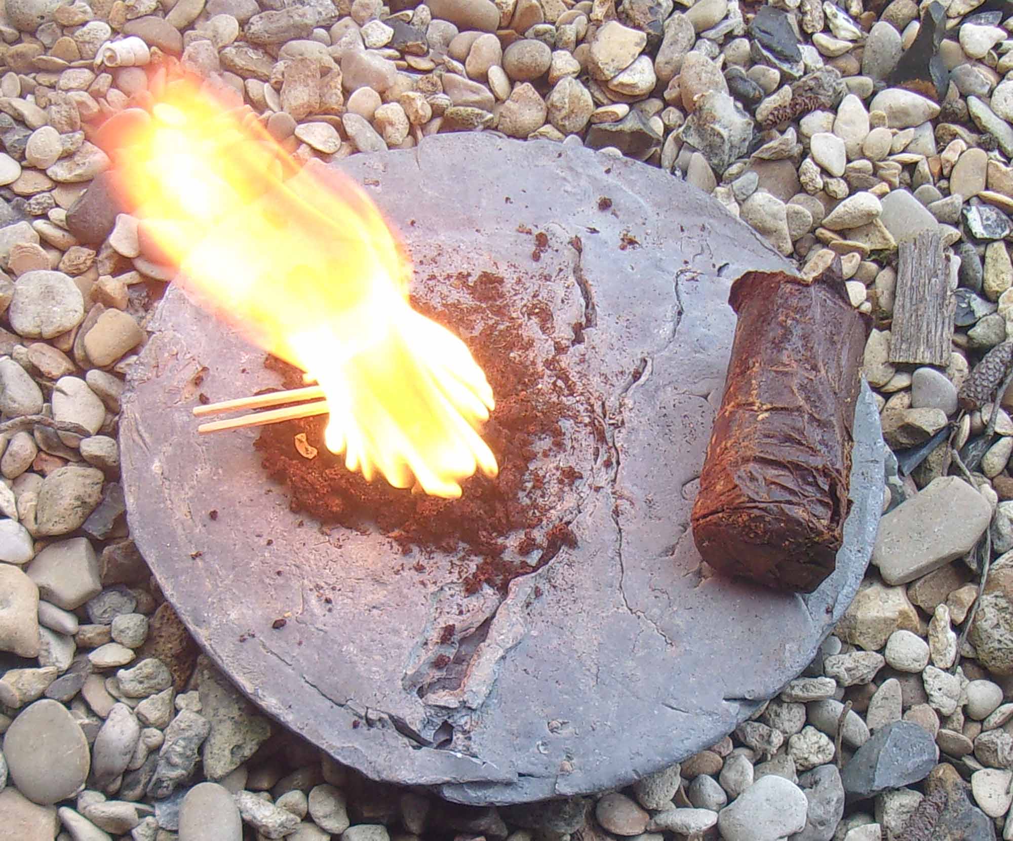

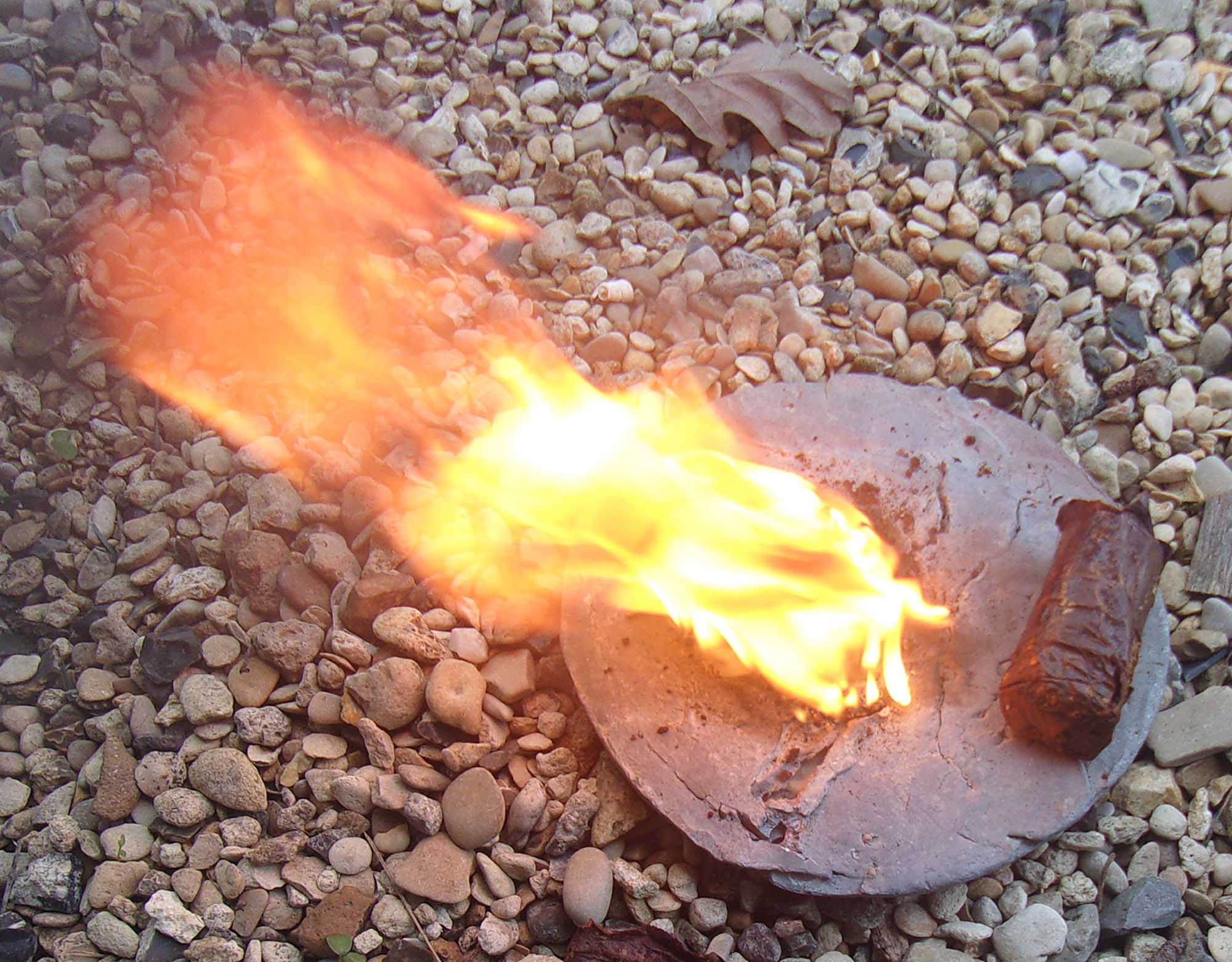

En usage, individuel, c'est un très bon allume-feu . . . . . Un peu de fumée noire au démarrage !

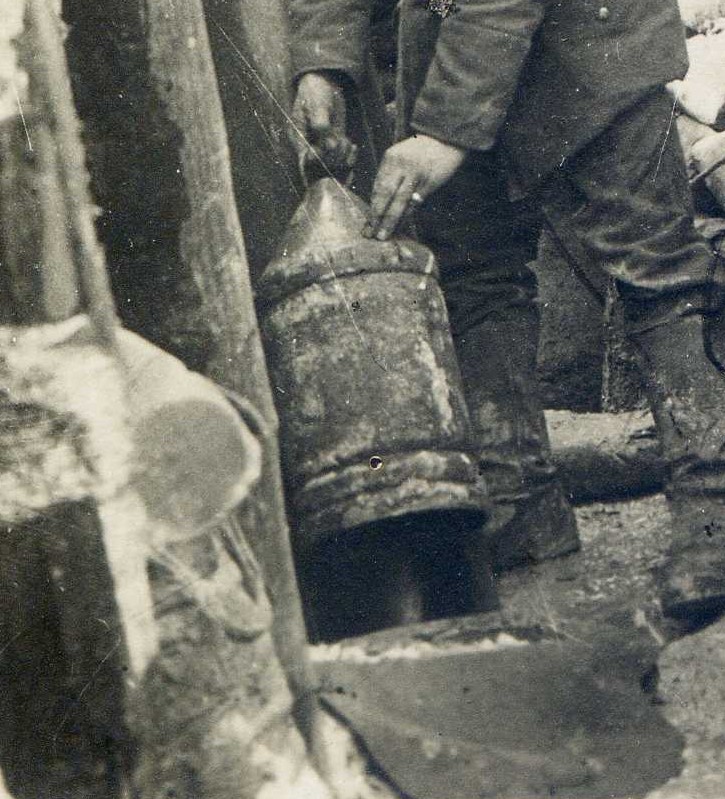

En recherchant dans mes photographies, je trouve ce "seau à charbon" du 3ème type, illustré plus haut, prêt à être tiré par un Erdmörser. Ce projectile n'est donc pas seulement tiré par les engins type "Albrecht" mais aussi par les très "rustiques" Erdmörser.
La photographie est prise à Caisnes (Oise) près de Carlepont en 1915.

Ces "allume-feux" semblent brûler de la même manière que le contenu des grenades à manche, elles aussi chargées en... Astralite. La Tolite qui entre dans la composition dégage une légère odeur d'amande amère et la fumée est décrite comme "fuligineuse", comme du noir de suie. C'est un produit qui peut à la longue s'avérer toxique, par contact avec la peau ou par inhalation.
L'Astralite sert avant guerre comme charge dans les exploitations minières, en cartouches de 4cm de diamètre. C'est peut-être l'explication de ce chargement plutôt inhabituel.
Régis R.
humanbonb
Messages : 1991
Re: Munition à identifier . . . (Et donc, un seau à charbon allemand.)
Message par humanbonb »
Un bien joli post !
Attention tout de même à cette méthode, j'en connais une paire qui ont fini avec les poils de moustache brulés.
Avec de la poudre noire, la finalité aurait été tout autre car ça déflagre au lieu de brûler bien gentiment par exemple.
Bonne journée.
