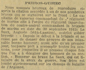

Connaître le nom d'un soldat d'après sa citation ?
Bonjour Olivier,
N'y aurait-il pas erreur sur la personne ?
La Dépêche de Brest, n° 11.058, Lundi 3 novembre 1915, p. 3.
L.D.B. 3-XI-1915 - 3 - .jpg (81.55 Kio) Consulté 1140 fois

Bonjour Daniel,
Il y a bien un LE SAUX Auguste Paul Marie de la classe 1913, inscrit maritime au quartier de Lannion mais sous le n° 5714 (selon sa fiche matricule).
Yvonnick

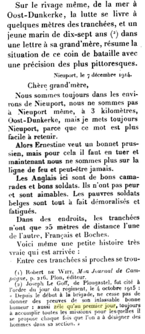

LE GOFF Joseph, jeune marin de 17 ans dans une lettre à sa gr-mère (Nieuport 7-12-1914) / de Plougastel / même citation
Histoire générale et anecdotique de la guerre de 1914. Volume 4, p.84
https://books.google.ca/books?id=_nlrru ... 22&f=false
Grand mémorial
http://www.culture.fr/grandmemorial/res ... fin-death=
MdH
https://www.memoiredeshommes.sga.defens ... s_rech.php
Essayer au registres des FM au Finistère et/ou voir si il se retrouve ici peut-être pour une citation
https://gallica.bnf.fr/services/engine/ ... seph%22%29

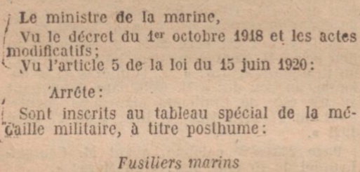

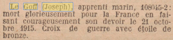

est-ce lui ?
Capture d’écran (2378).png (76.47 Kio) Consulté 1044 fois
Capture d’écran (2379).png (178.65 Kio) Consulté 1044 fois
Capture d’écran (2377).png (135.84 Kio) Consulté 1044 fois
JO du 9 Mars 1922 page 2748
