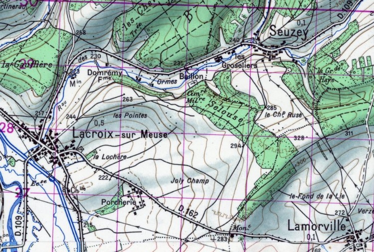

En effet, il s'agit probablement du bois de Selouse, que l'on peut voir ici sur une carte de 1950 (source geoportail). Cordialement,

Bonjour a tous
Une carte du bois selouze proche des lignes de front on y voit les éparges
https://www.memoiredeshommes.sga.defens ... lem_zoom=0
