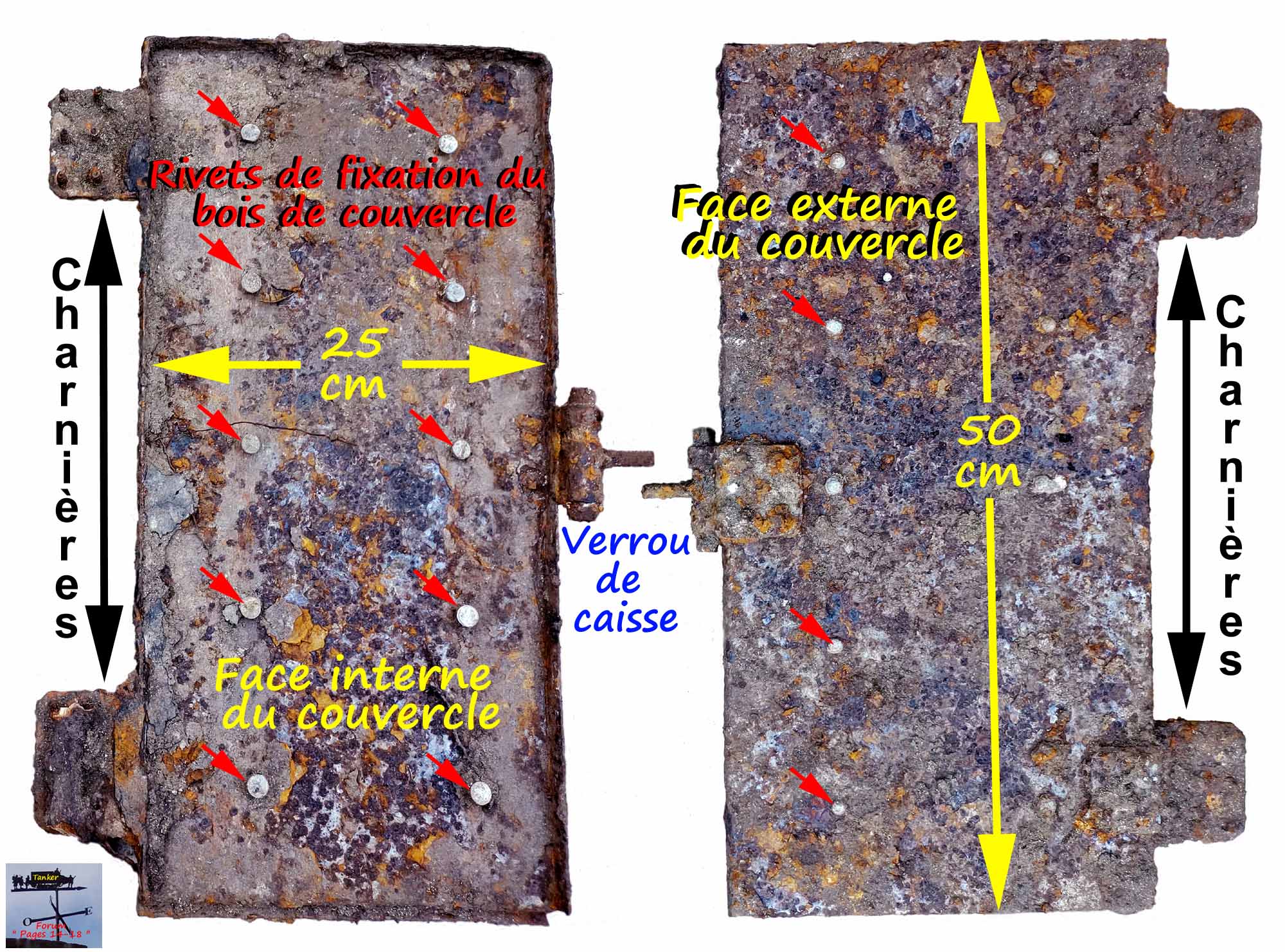

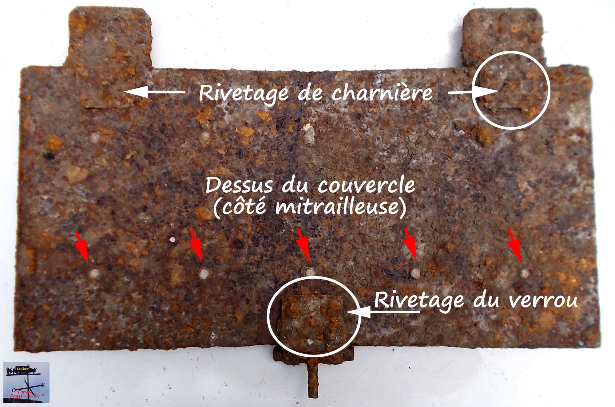

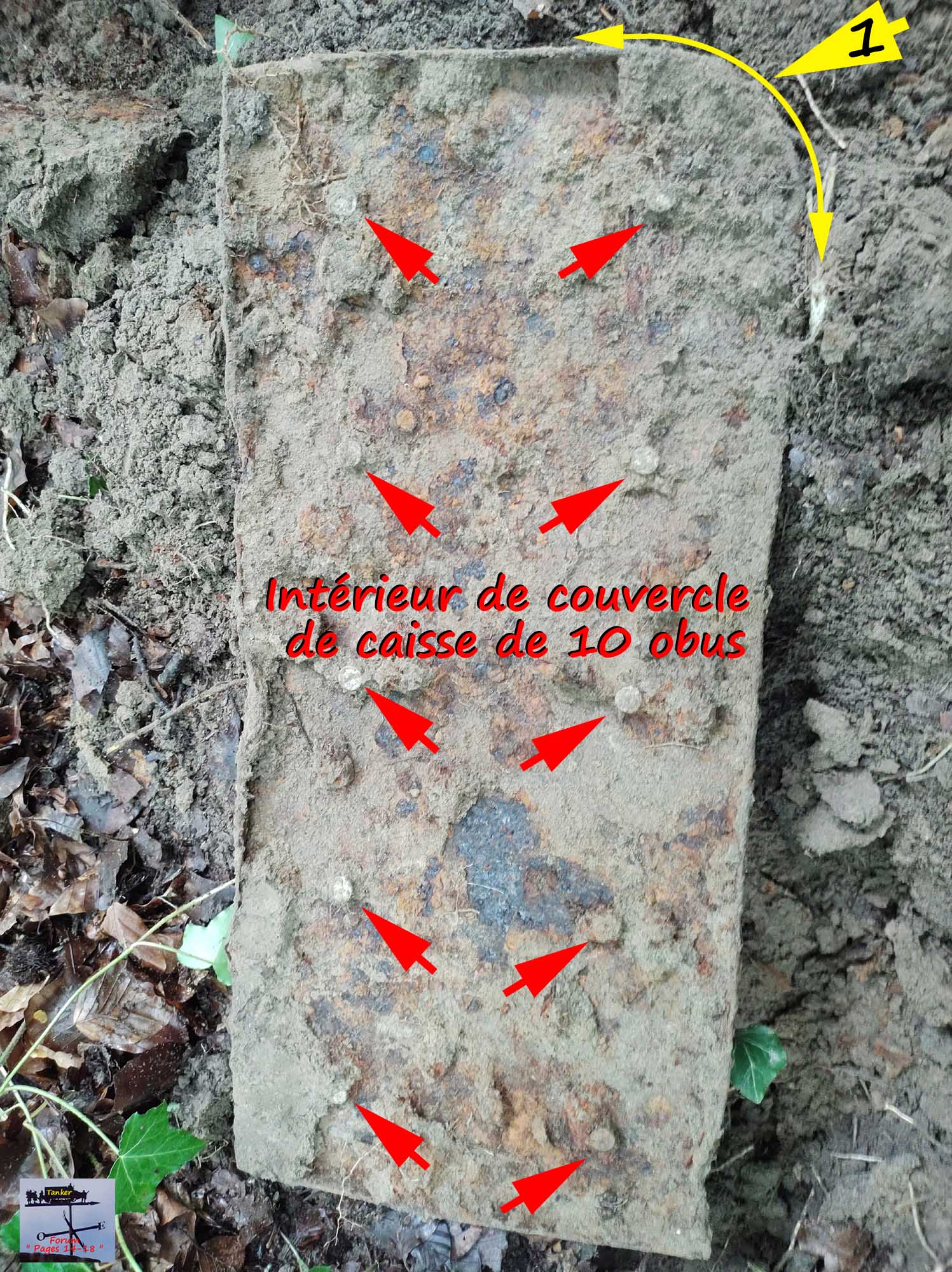

Voici, bien identifiées quelques plaques de tôles, récupérées sur un des nombreux sites de déploiement et d'engagement des chars Schneider.
La caractéristique de ces plaques, qui se sont révèles être des couvercles des caisse d'obus de ce char, est d'avoir été doublées de planche de bois, planches fixées par des rivets.
Si le bois a disparu, les rivets sont toujours présents et, ils présentent la caractéristique d'être situés au centre de la place de chacun des obus de 75 mm, stockés dans ces caisses.
02a - Couvercle de caisse de 10 obus.jpg (435.66 Kio) Consulté 1821 fois
03a - Couvercle de caisse de 10 obus.jpg (246.39 Kio) Consulté 1821 fois

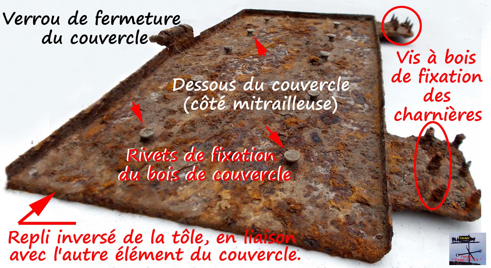

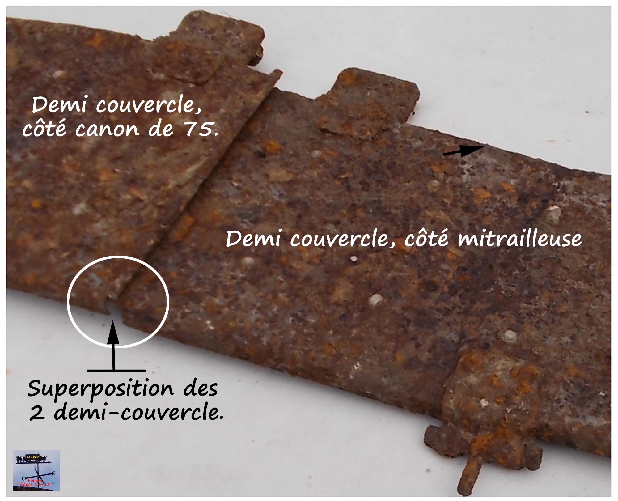

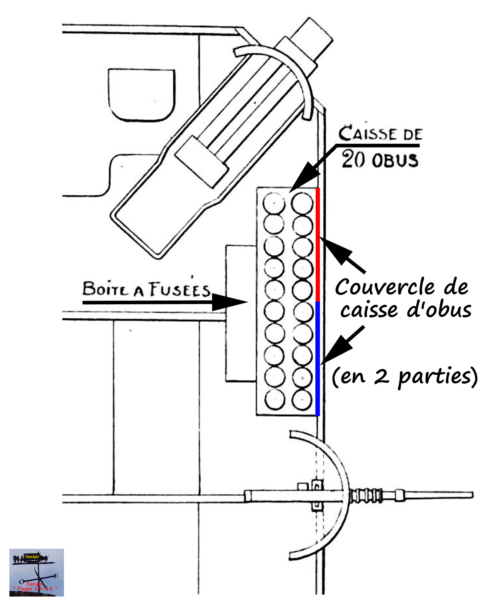

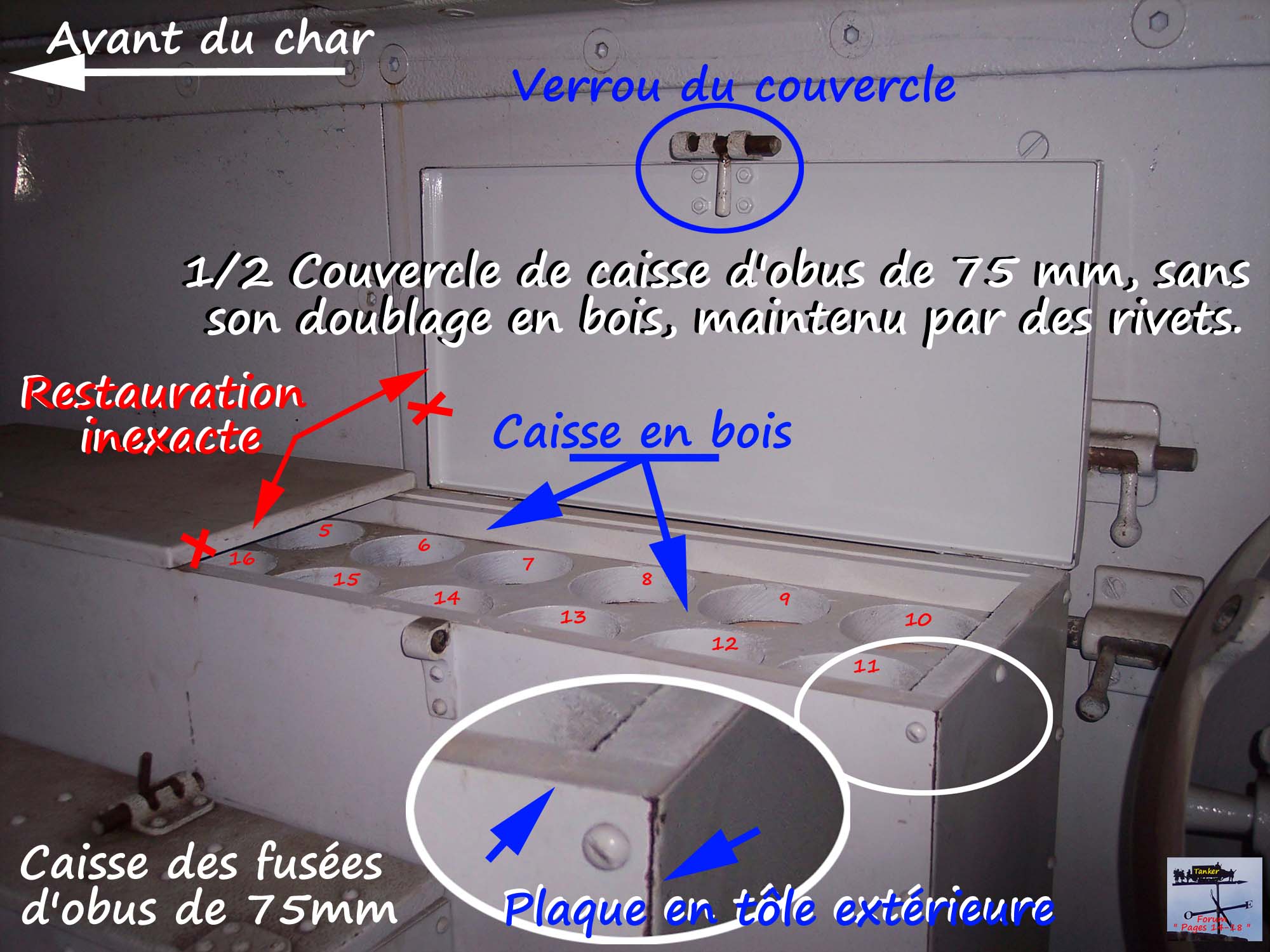

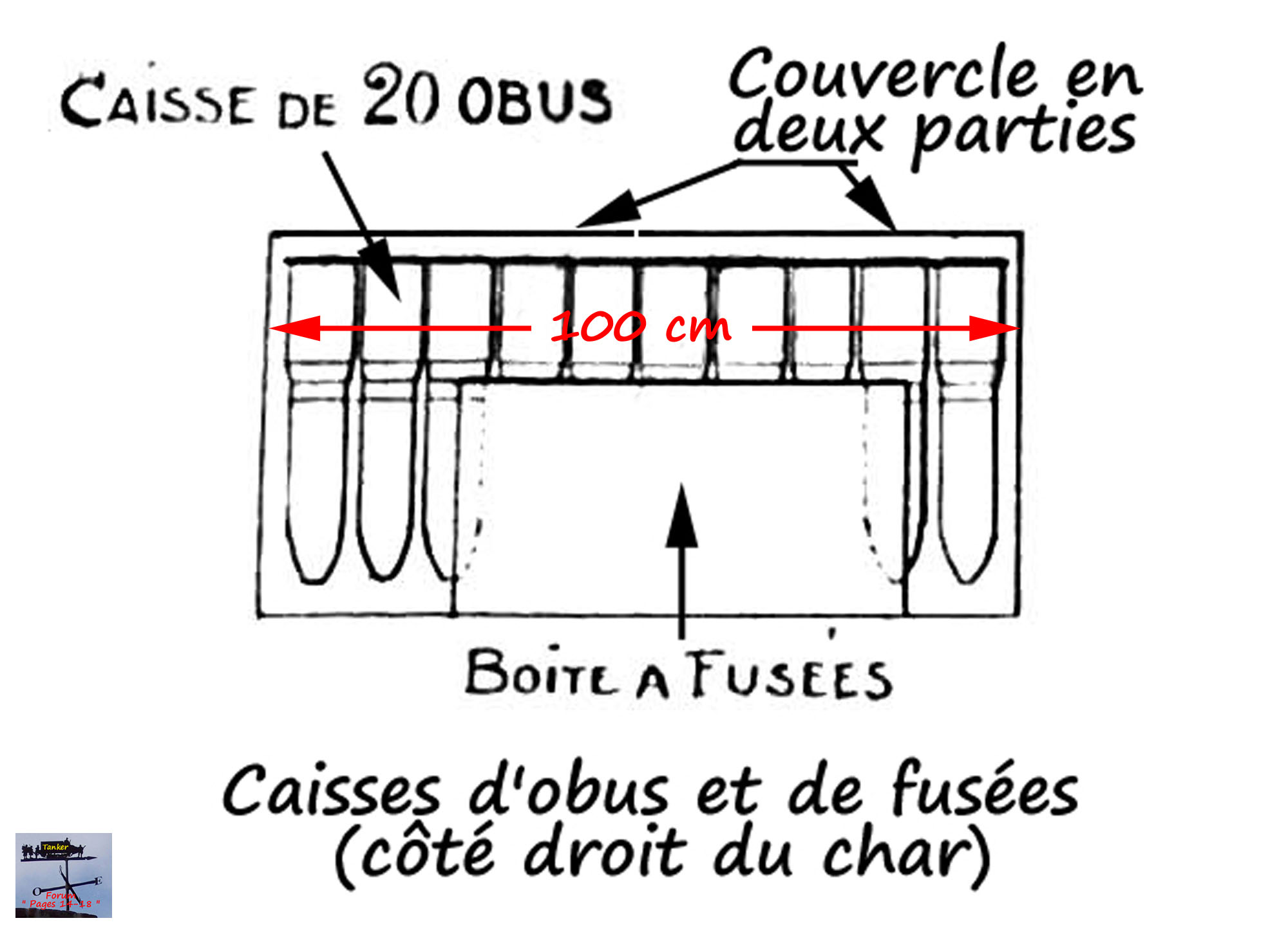

1°) - Le couvercle de la caisse de 20 obus de 75 mm, est placé sur le côté droit du char, entre le canon et la mitrailleuse de droite et, comme le montre bien les photos d'intérieur du char de Saumur, ce couvercle est en deux parties.

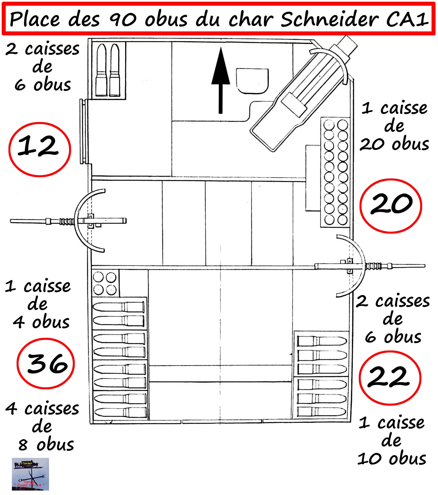

Rappel de la position des caisses d'obus dans les chars Schneider CA1, pour lesquels il existe des variantes d'agencement entre les M1 et les M2, principalement liées, à la mise en place de la porte latérale.
01a - Aménagement des obus dans le Schneider.jpg (302.71 Kio) Consulté 1821 fois

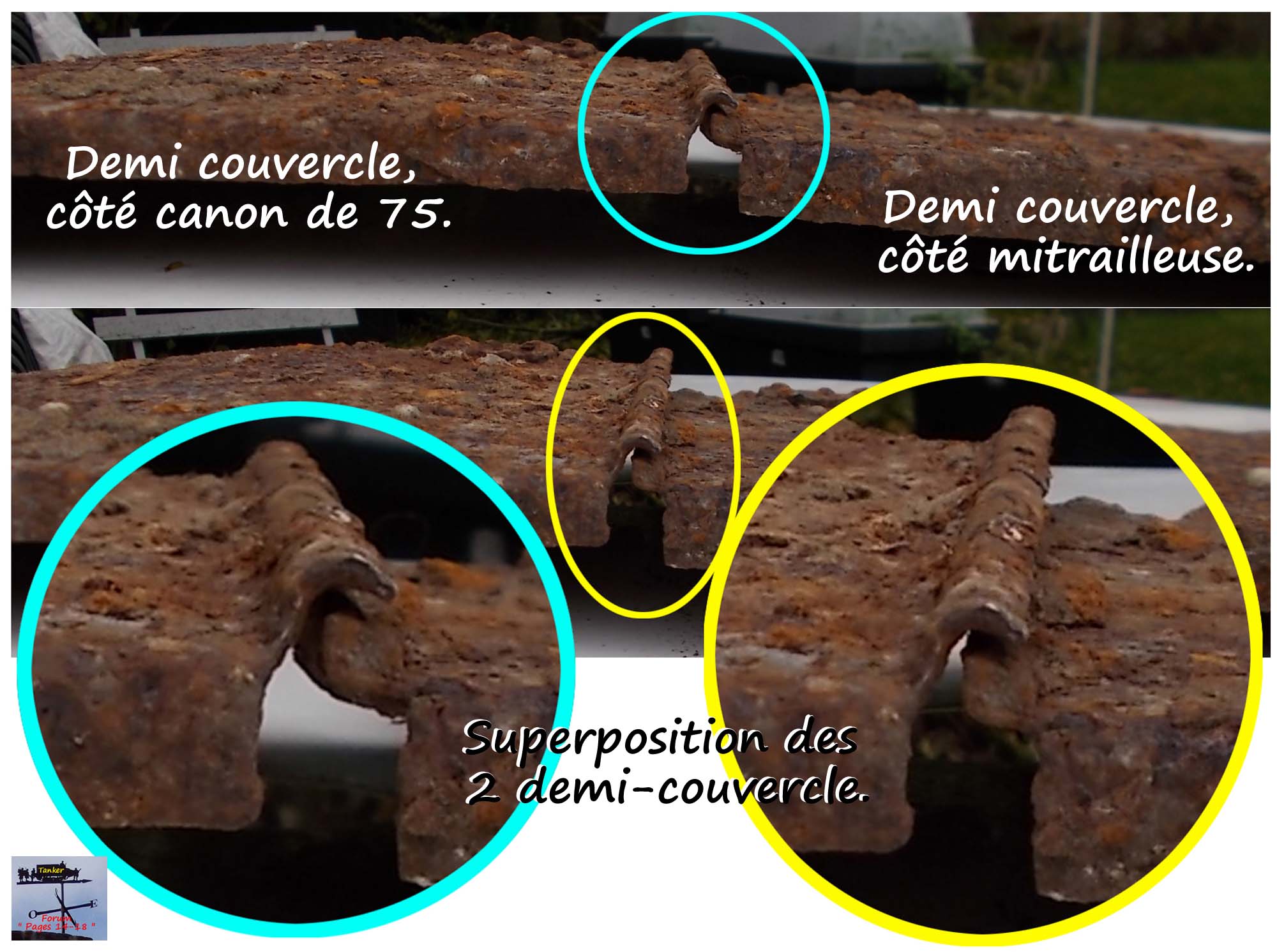

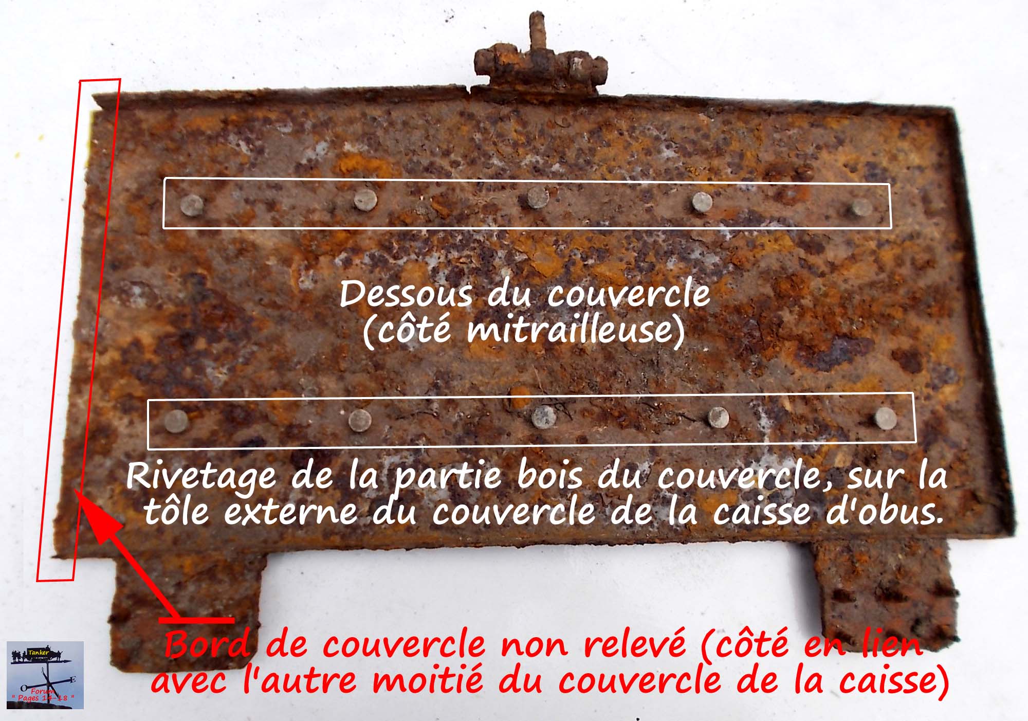

05a- Couvercle de caisse de 10 obus.jpg (219.05 Kio) Consulté 1818 fois
06a - Couvercle des caissons d'obus.jpg (301.53 Kio) Consulté 1818 fois
07a - Couvercle des caissons d'obus.jpg (297.96 Kio) Consulté 1818 fois
08a - Intérieur du couvercle des caissons d'obus.jpg (271.16 Kio) Consulté 1818 fois
Le côté " emboitable ", des deux éléments de couvercle récupérés, montre qu'il s'agissait d'une paire pouvant appartenir à un même caisson de 20 obus.

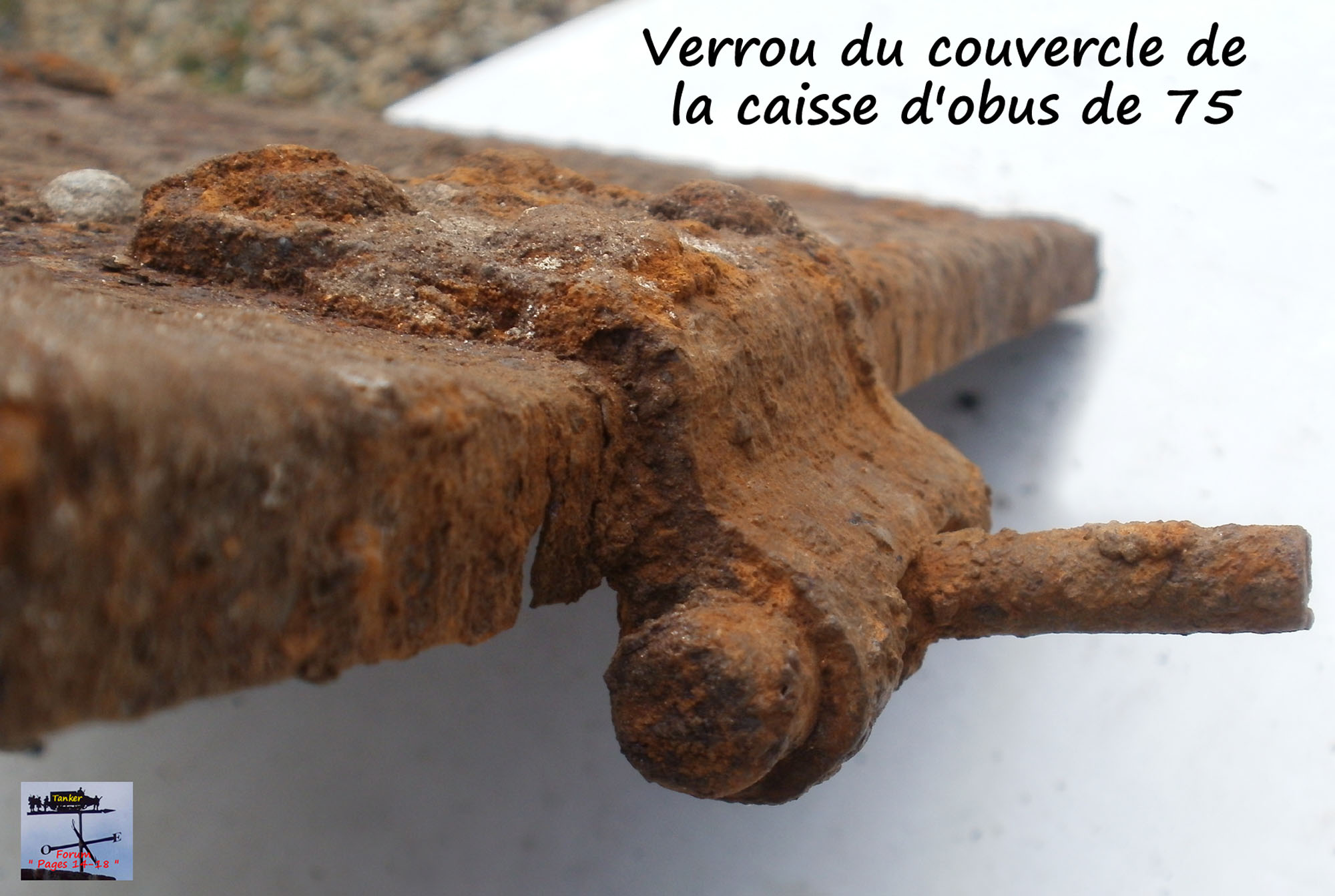

09a - Lien des couvercles de caissons d'obus.jpg (246.94 Kio) Consulté 1817 fois
10a - Lien des couvercles de caissons d'obus.jpg (248.41 Kio) Consulté 1817 fois

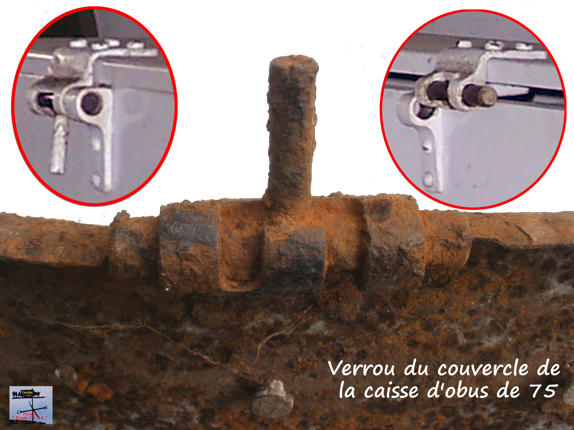

11a - Verrou de fermeture du couvercle.jpg (283.2 Kio) Consulté 1817 fois
12a - Verrou de fermeture du couvercle.jpg (278.75 Kio) Consulté 1817 fois

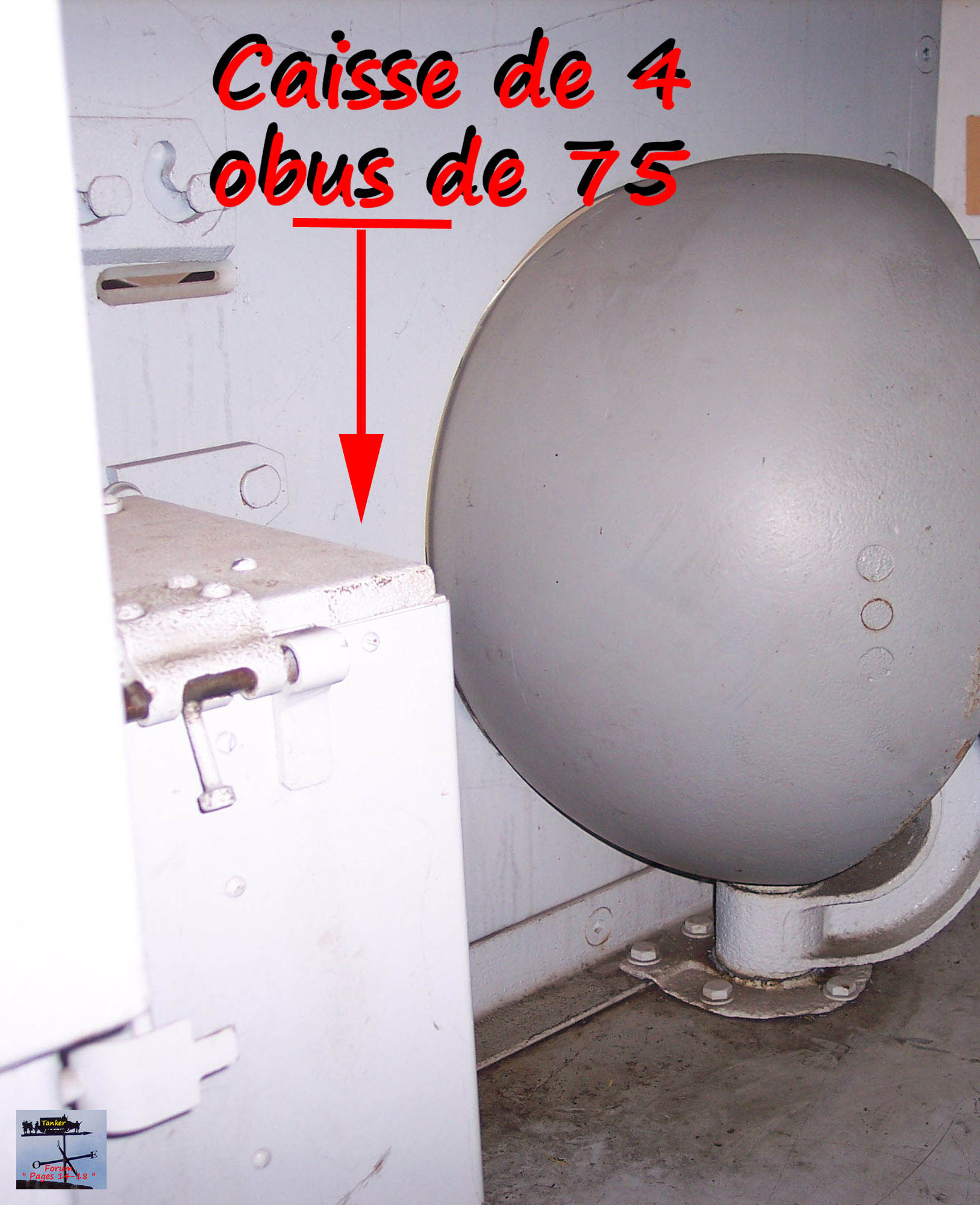

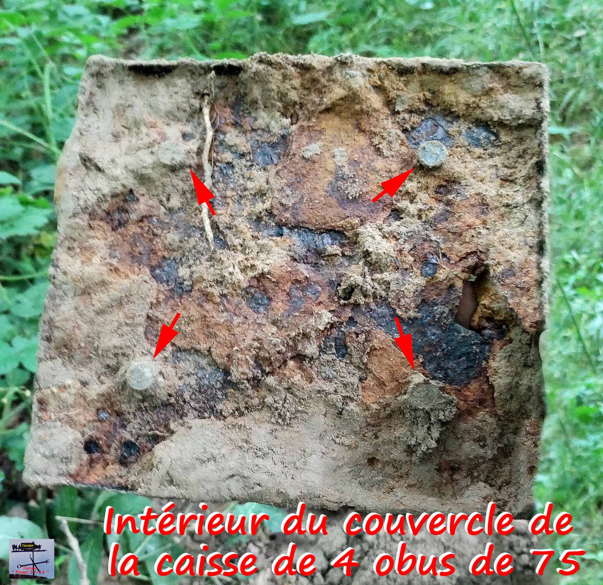

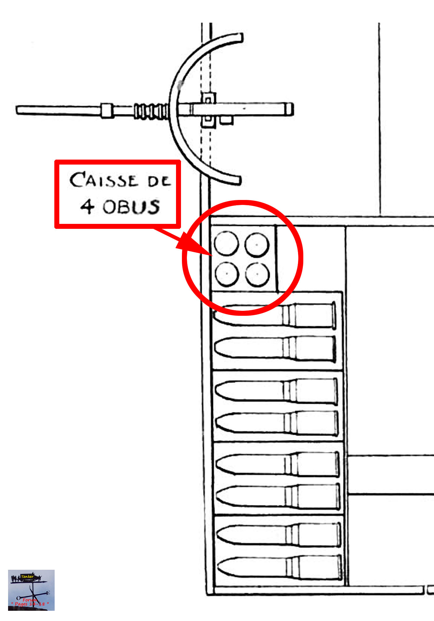

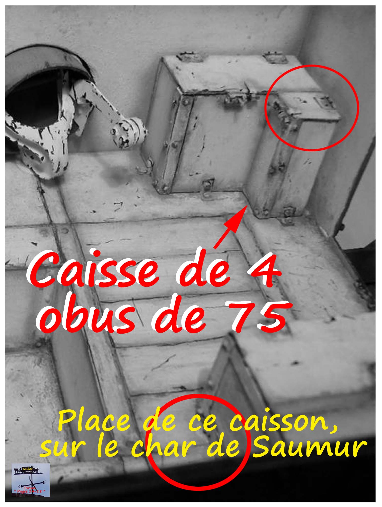

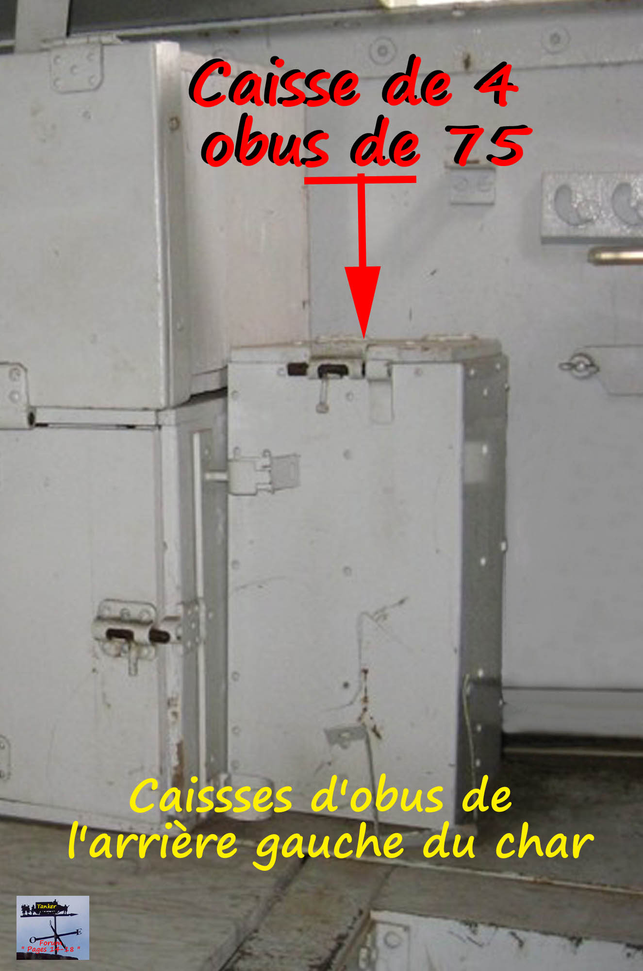

2°) - Un carré, bien moins conservé (il manque les charnières et le verrou) est probablement celui de la caisson de 4 obus. La encore, les rivets de fixation du doublage en bois correspondent aussi au centre de la douille d'obus.
13a - Couvercle de la caisse de 4 obus.jpg (507.04 Kio) Consulté 1812 fois
14a - Caisse de 4 obus de 75.jpg (214.09 Kio) Consulté 1812 fois
15a - Caisse de 4 obus de 75.jpg (202.58 Kio) Consulté 1812 fois
16a - Caisse de 4 obus de 75.jpg (207.3 Kio) Consulté 1812 fois
17a - Caisse de 4 obus.jpg (277.67 Kio) Consulté 1810 fois

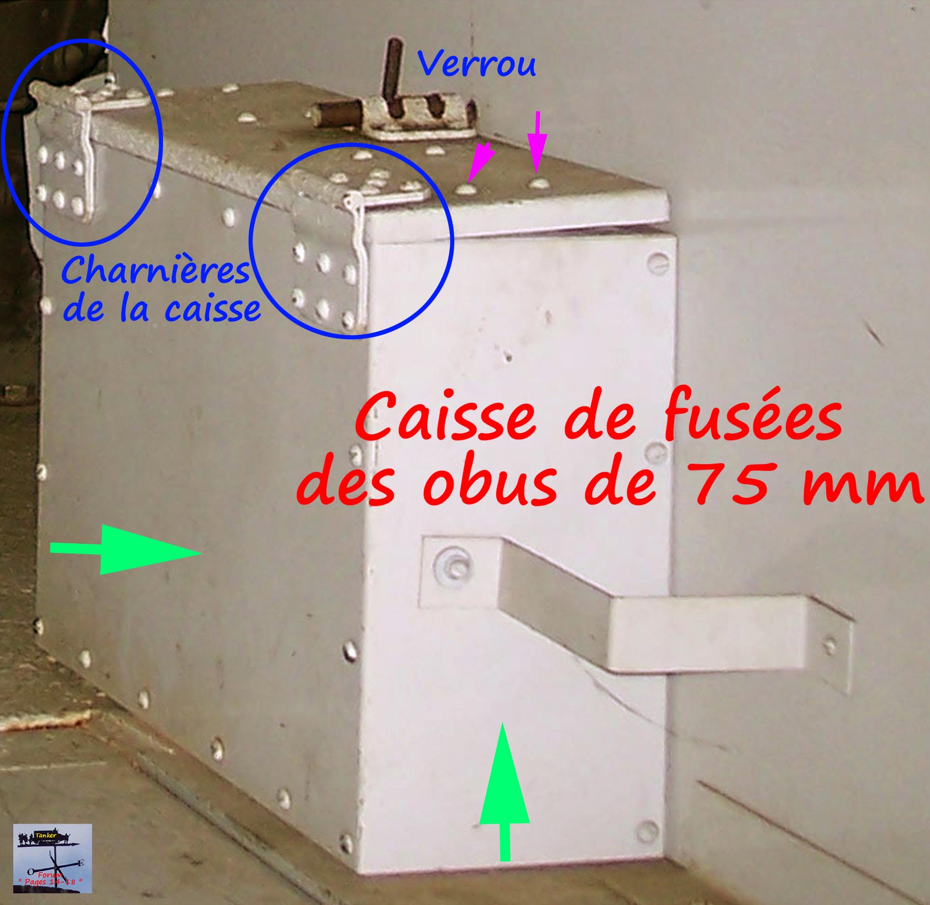

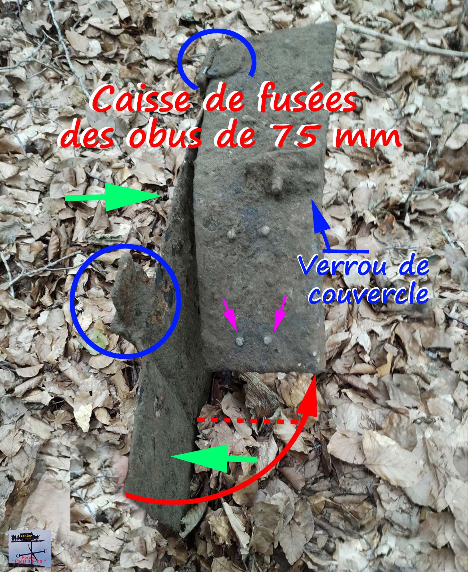

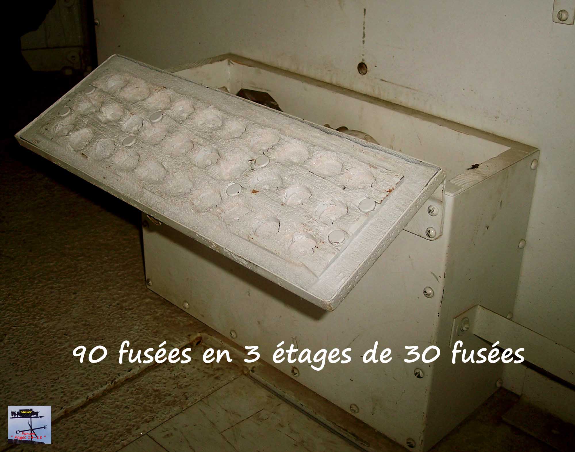

3°) - Un troisième élément (incomplet) appartient à la caisse de stockage des 90 fusées d'obus.
18a - Caisse des fusées.jpg (426.6 Kio) Consulté 1810 fois
19a - Caisse des fusées.jpg (217.83 Kio) Consulté 1810 fois
20a - Caisse des fusées.jpg (181.69 Kio) Consulté 1810 fois

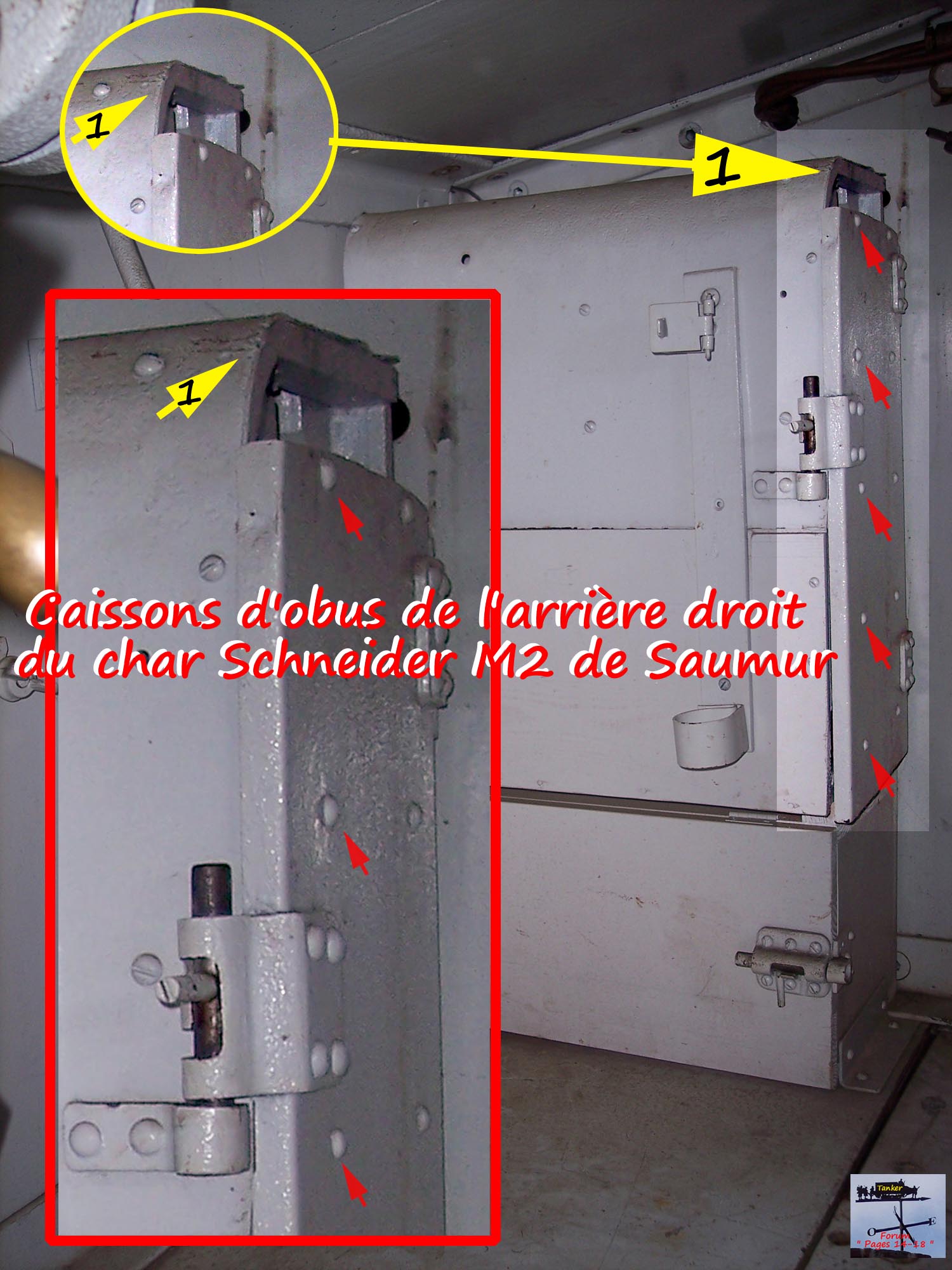

4°) - Un autre élément de couvercle de caisse de 10 obus, présente le découpage arrondi, que l'on retrouve sur la caisse d'obus de l'arrière droit du Schneider M2 de Saumur. Sur ce char, le couvercle de cette caisse a été coupé sur sa partie haute. C'est le haut de cette caisse qui présente la même forme arrondie.
21a - Schneider - Intérieur .jpg (281.56 Kio) Consulté 1809 fois
22a - Couvercle de caisse de 10 obus.jpg (457.6 Kio) Consulté 1809 fois

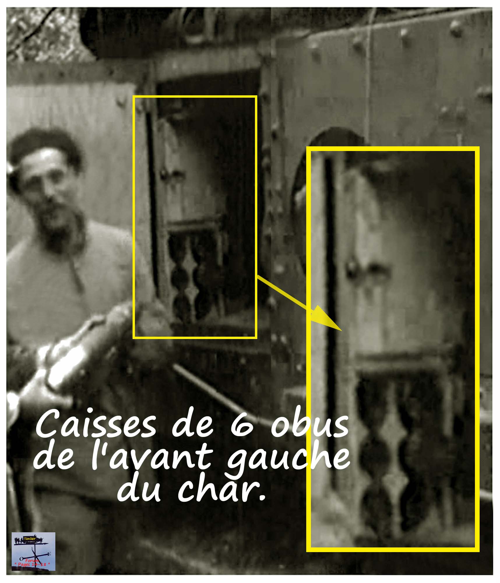

5°) - Le char de Saumur ne posséde pas de caisses d'obus, juste en avant de la porte latérale du char.Il s'agit d'une caisse spécifique au Schneider (deux exemplaires), ne contenant chacune que 6 obus de 75 mm.
23a - Caisses de 6 obus.jpg (212.13 Kio) Consulté 1809 fois
24a- Caisses de 6 obus.jpg (209.75 Kio) Consulté 1809 fois
