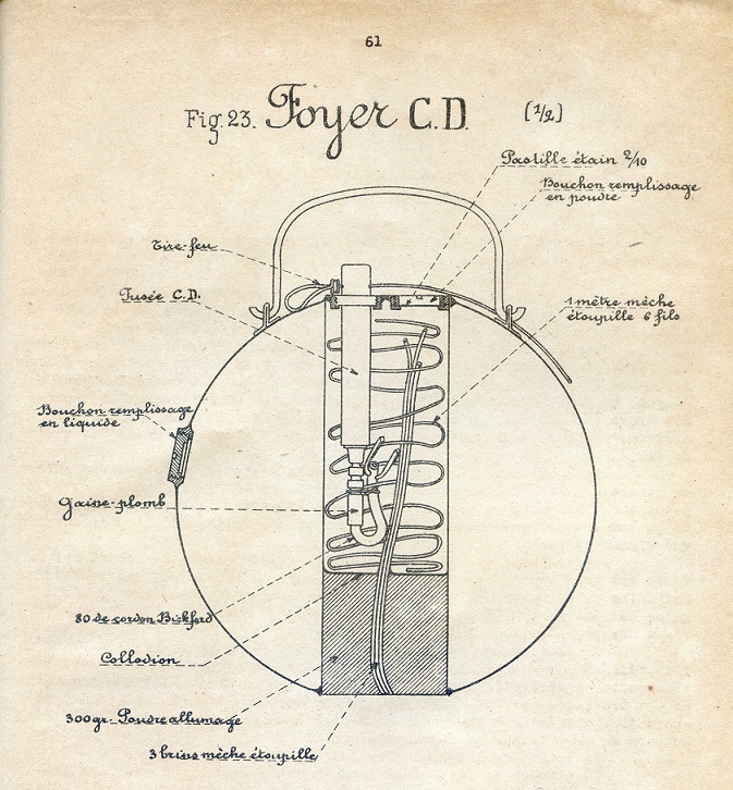

Le bidon J 2 n'est pas évoqué dans ces conférences, seuls les divers perfectionnements concernant le détonateur du bidon J1 sont évoqués.
Il y a eu 2 modèles de bidons Chanard, dits "bidons C.D", construits sur le principe de la bombe incendiaire C.D de l'aéronautique.
Le 1er modèle est tronconique (non illustré), le second est cylindrique (avril 1918). En voici le schéma de fonctionnement:
Bidon CD avril 1918.jpg (215.29 Kio) Consulté 819 fois
