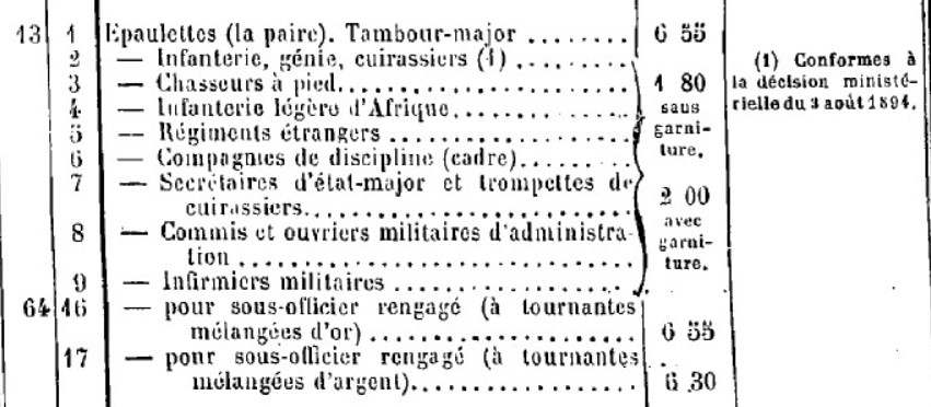

Carcharo
Messages : 1593
Re: Identification spécialité.
Message par Carcharo »
Bonjour Marcus
Les tournants (ou tournantes, suivant les textes) des épaulettes des sous-officiers ne sont différents de ceux de la troupe que pour les sous-officiers rengagés (ce qui n'est le cas que sur la photo de droite). Même chose pour les brides (ou attentes).
On peut le voir sur ce document de 1895 :
