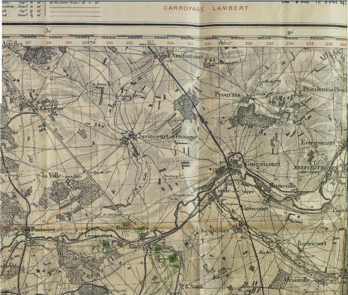

Bonjour à tous, c'est vrai que les cartes du secteur ne courent pas les JMO, j'en ai mais juste au sud, Sapigneul, Roucy, Maison Bleue, mais au nord de l'Aisne presque rien.
En voici une d'avant guerre qui permet de se faire une idée du secteur à l'époque.
Gilles.
Gilles.

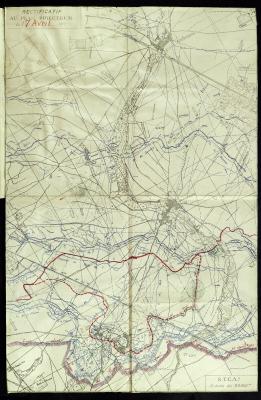

Bonsoir Gil, bonsoir à tous,
Peut être cette carte du front de Juvincourt au 16 avril 1917 vous conviendra t-elle ?
JMO du 66e BCP, 6e volume, p 49.
Très cordialement
Patrice
Très cordialement
Patrice
