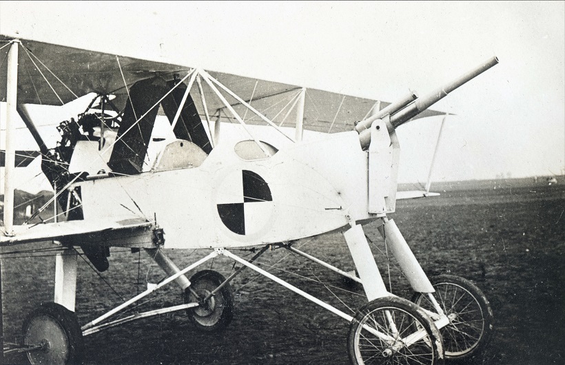

-en 1915, des obus traceurs sont adoptés pour les canons de 37 mm modèle 1885 et les tubes-canons de 37 mm modèle 1902 montés sur les avions-canons Voisin destinés à lutter contre les Zeppelins et à effectuer des attaques sur des objectifs terrestres (projecteurs, trains, etc...). Ces obus sont du modèle 1888 M et explosif type D avec tracer de culot. Ces deux types d'obus ont été équipés d'un tracer vissé au culot de l'obus, la trajectoire de l'obus peut-être suivie de jour jusqu'à 1500 mètres et sur une plus longue distance de nuit.
En plus des appareils Voisin Canons, deux nouveaux types de canons apparaissent en 1917 et 1918, montés au centre du moteur de l'avion monoplace SPAD et tirant au travers de l'axe de l'hélice:

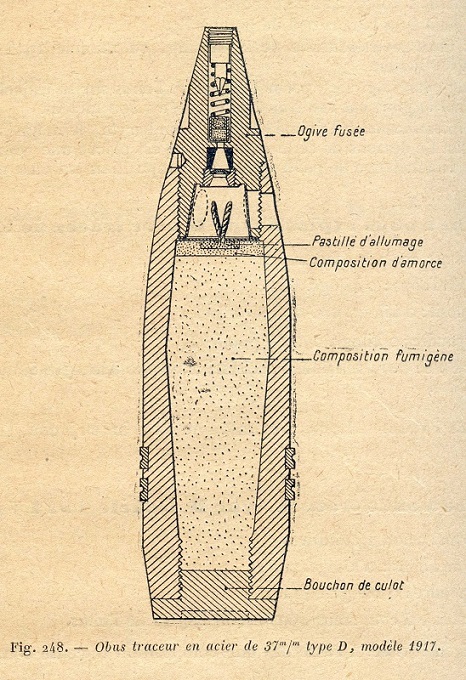

-un nouvel obus de 37 mm plus moderne et plus efficace est mis au point, l'obus traceur, type D, modèle 1917.
D'un poids de 720 grammes, il contient une composition traçante beaucoup plus forte que dans les tracer de culot, composée de minium de plomb, de magnésium, de nitrate de baryte et de glu de lin.
La fusée à concuteur fait partie du projectile et enflamme la composition au départ.
Ce nouvel obus peut-être tiré dans les canons de 37 mm modèle 1885, tubes-canons modèle 1902, SAMC et AMC.
Pour illustrer ce sujet:
-une photo d'un Voisin canon équipé d'un tube-canon de 37 mm modèle 1902:
37 mm Voisin Tube-canon.jpg (200.12 Kio) Consulté 980 fois
-les canons de 37 mm SAMC et AMC sont à peu près invisibles sur photographies des avions, il en a été construit peu d'exemplaires, très délicats d'emploi, ces canons ont été utilisés par les "As" très expérimentés, tels Guynemer ou Fonck.
-enfin, l'illustration qui vous intéresse particulièrement, le schéma de l'obus traceur type D, modèle 1917:
37 traceur mle 1917.jpg (185.86 Kio) Consulté 980 fois
