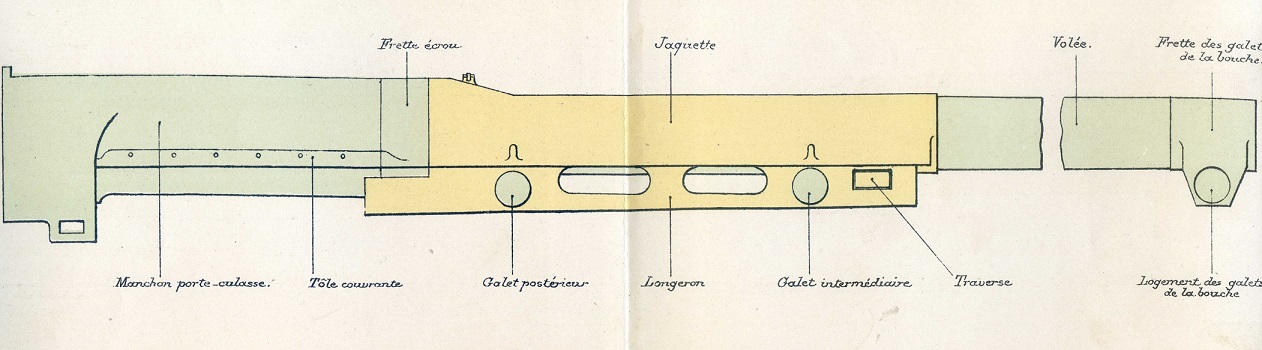

Pour les non-spécialistes, je joins des illustrations montrant:
-la position du manchon et du tube:

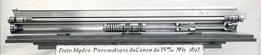

-le détail du frein, invention majeure à la douceur de fonctionnement inégalée:

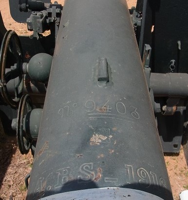

-la position sur le manchon de la gravure de l'immatriculation du canon. J'ai choisi un matériel de 75 construit en 1917, fabriqué à Bourges vers la fin de l'année 1917 au vu de son numéro de série très élevé (N° 17951). Ce matériel figure devant les bâtiments de la Direction de l'Artillerie de l'Armée de la République du Niger à Niamey:

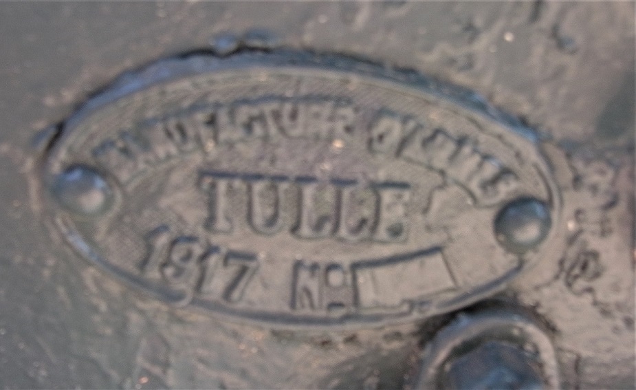

-le même canon de 75 de Niamey a un affût fabriqué à la Manufacture d'Armes de Tulle en 1917, son numéro de série n'est plus lisible:

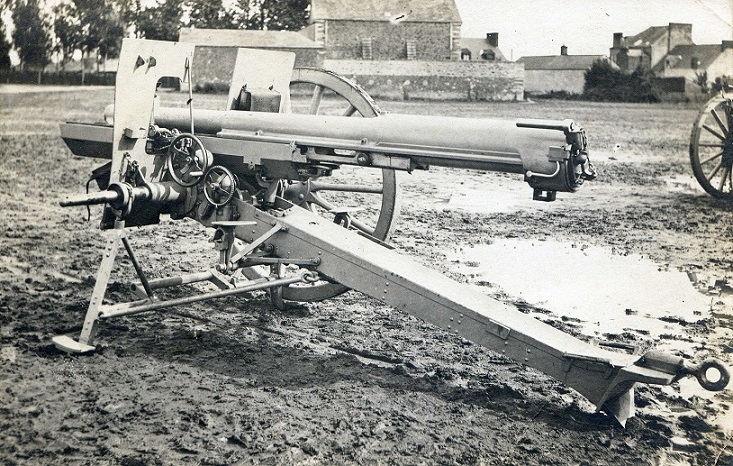

Aucune photographie du canon de 75 modèle 1897 N° 11851 n'est malheureusement connue, il ressemble à tous ses congénères tel celui-ci qui nous montre le tube en position extrême de recul et une bonne présentation de son frein et de son affût:
De même, cette belle photographie d'une pièce de 75 du 35e R.A.C permet d'examiner une pièce et son caisson en ordre de marche:
4-75 mle 1897 35e RAC 5e Bie.jpg (206 Kio) Consulté 3731 fois

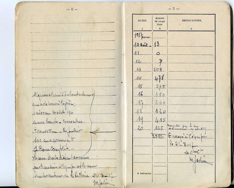

Dans ce déluge de feu, le canon de 75 modèle 1897 N° 11851 tire:
-13 coups le 10 août.
-7 coups le 12 août.
-208 le 13 août (début de la préparation).
-478 le 14 août.
-575 le 15 août.
-350 le 16 août.
-260 le 17 août.
-120 le 18 août.
-415 le 19 août.
-125 le 20 août.
Les quantités plus faibles d'obus tirés du 16 au 18 août s'expliquent par le violent orage et le report du jour J ayant gêné la préparation du tir et l'observation aérienne.
Le 20 août, en plein tir d'accompagnement de l'offensive, le canon N° 11851 reçoit un obus ennemi qui brise sa roue droite et provoque l'arrêt du tir. L'équipe de réparation arrive sur place, évacue la pièce et la répare. Le canon revient sur sa position du ravin Le Prêtre le 26, celui-ci peut reprendre ses tirs à partir du 27 août.
Le livret de pièce indique les matériels disparus lors de cet épisode. Comme toujours, il est probable que le capitaine en profite pour remplacer des équipements usés, pas forcément tous détériorés par le tir de l'ennemi. Il faut savoir profiter de toutes les occasions à condition de ne pas abuser car toutes ces pertes passent ensuite au contrôle du général, commandant de l'Artillerie du Corps d'Armée afin de déterminer si ces pertes sont à prendre en compte sur les deniers de l'état (le capitaine est lui responsable sur ses deniers du matériel confié par l'état!):

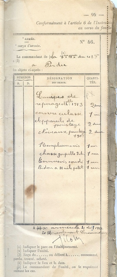

Les Registres à souche ont conservé la trace des matériels perdus pendant ces 9 journées difficiles:
-perdus lors du bombardement du 2 septembre:

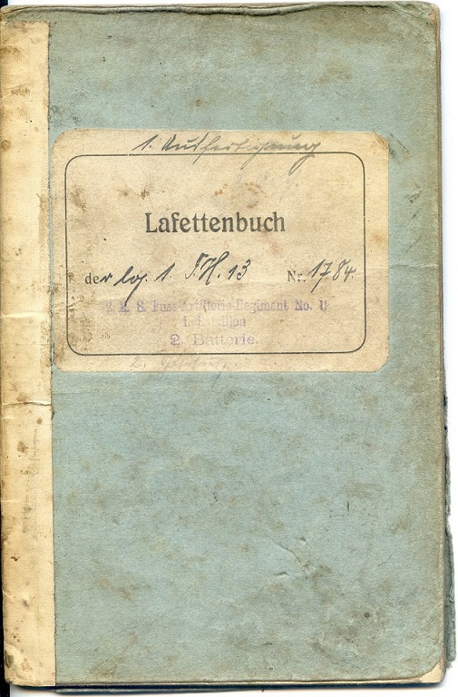

Le document allemand correspondant à notre "Livret de bouche à feu" est le "Lafettenbuch" dont voici un exemple concernant un obusier lourd de 15-cm lg.s.F.H 13 (15-cm lange schwere Feldhaubitze 13) construit en 1917:
Lafettenbuch-15 cm s.F.H.jpg (183.31 Kio) Consulté 3539 fois
Il s'agit ici d'un obusier lourd capturé par les français à l'issue de la contre-offensive du 18 juillet 1918. Ce document est intéressant car il concerne un des rares obusiers lourds ayant franchi la Marne lors de l'offensive allemande du 15 juillet 1918 et qui n'a pas pu se replier ensuite lors de notre contre-offensive. Je le commenterai dans un sujet particulier car il est riche en détails intéressants.

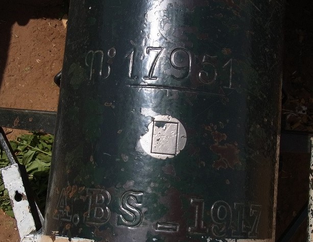

Tout ce qu'on peut dire de vos photos:
-le frein a été construit à l'APX vers la fin de l'été 1916. Il a été modifié pour permettre le tir en DCA jusqu'à l'angle vertical de + 40°afin de ne pas "fatiguer" l'affût, cette modification intervient dès la fin de l'automne 1914 et celui-ci a été modifié dès sa construction.
-le manchon portant le numéro 8368 et sa fabrication à Bourges (ABS) indique que l'année gravée sur le manchon (et curieusement effacée) ne peut-être que 1916, probablement vers l'été 1916.
Voici une photo d'un 75 modèle 1897 exposé devant la Direction d'Artillerie de Niamey en République du Niger montrant le 75 immatriculé N°9403 ABS 1916, construit à la fin de l'année 1916:
75-N° 9403 -1916.JPG (107.55 Kio) Consulté 3414 fois
Un dernier point, le numéro de manchon de 75 le plus élevé que j'ai relevé est le N° 25421 ABS 1918 (c'est un matériel de 75 monté sur un affût de bord à crinoline de la Marine modèle 1917) mais il doit y avoir encore plus élevé!
