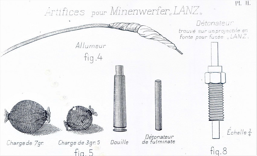

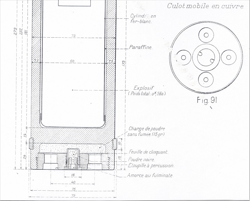

Messages : 7261
Re: Traduire Minenwerfer
La variété des modèles de Minenwerfer est grande, de même leurs charges sont très différentes.
Quelques exemples:
-Minenwerfer de 9,13 cm Lanz: charges de conception très primitive:
1-MW Lanz.jpg (138.42 Kio) Consulté 1424 fois
-Minenwerfer lourd de 24,5 cm, 1er type:
1-MW 24,5cm.jpg (101.62 Kio) Consulté 1424 fois

Il y a bien d'autres types de charges et de nombreux modèles de boîtes et de caisses pour les transporter!

Bonsoir Mon Général,
Je vous remercie de ces schémas permettant une meilleure compréhension du fonctionnement des Minenwerfer.
