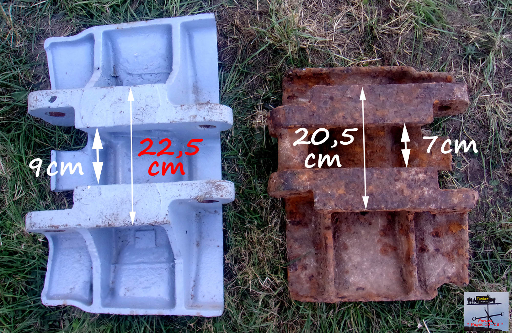

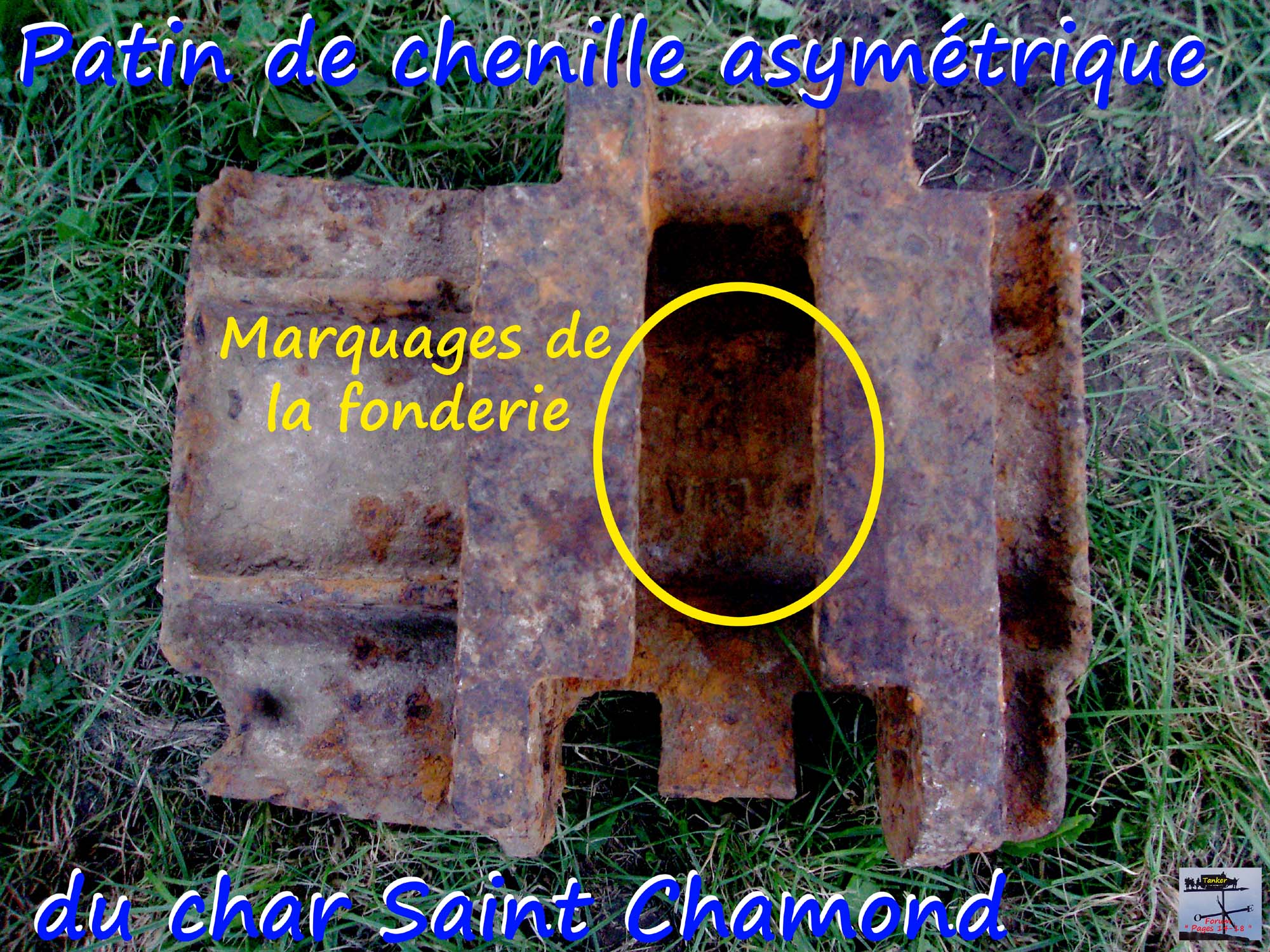

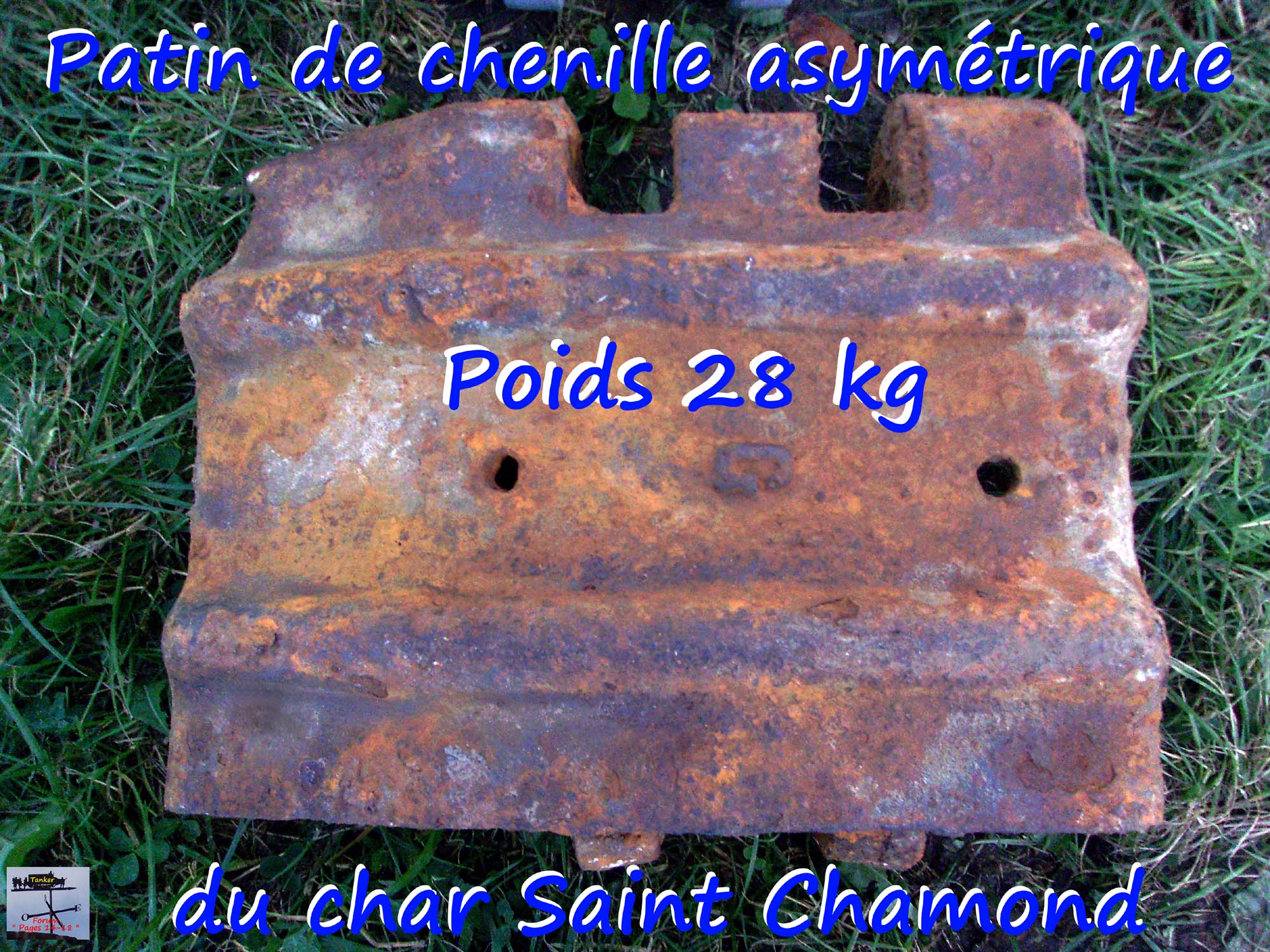

Une découverte intéressante, sur un des site de déploiement des chars Saint Chamond, durant la Grande Guerre.
Il s'agit d'un patin de char asymétrique, patin qui a remplacé le patin étroit, initialement mis en place par la Société F.A.M.H. sur son char.
01 - Patin de chenille St Chamond asymétrique.jpg (454.35 Kio) Consulté 2239 fois

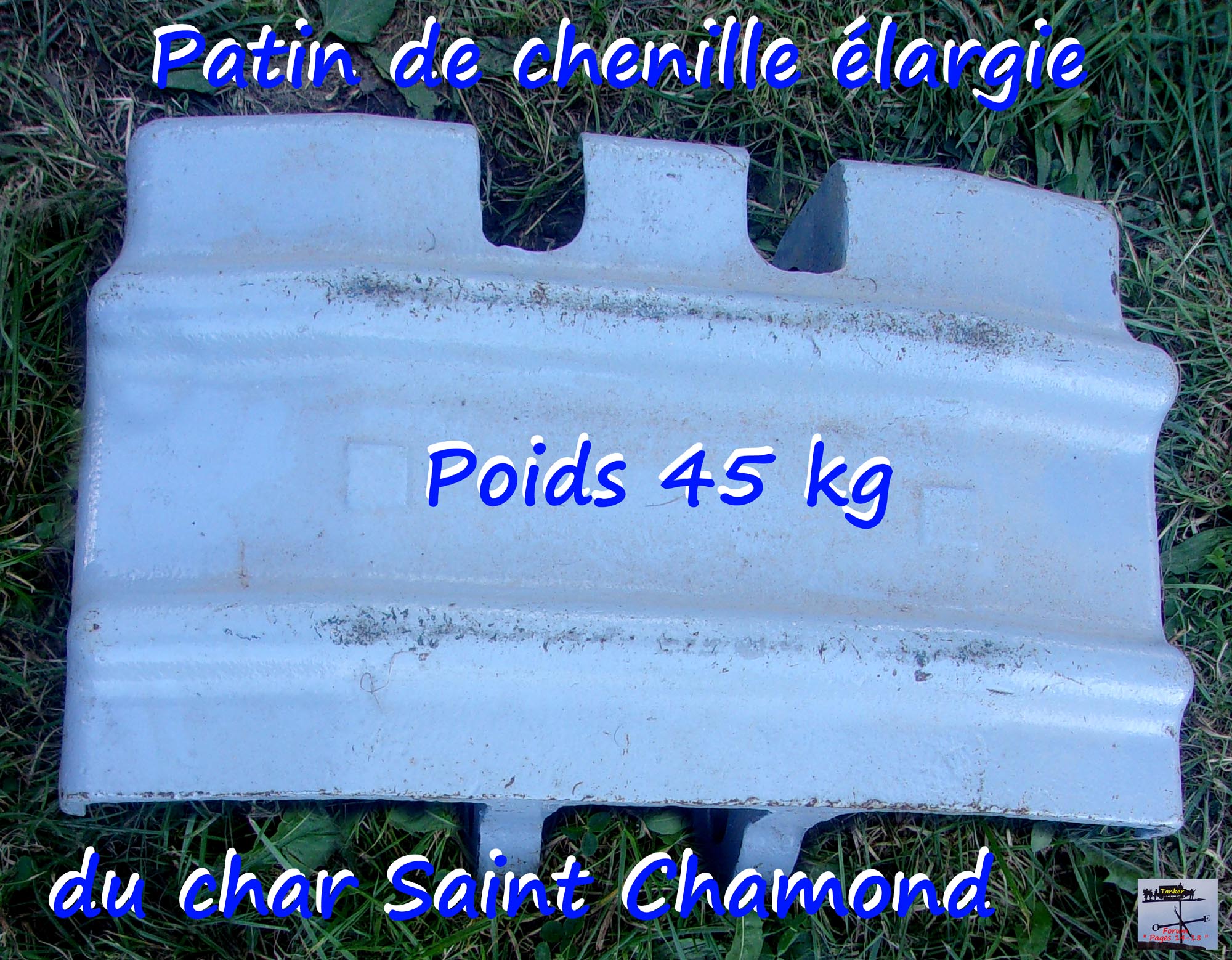

Le poids de ce patin (28 kg) était déjà conséquent, même à côté des 45 kg du patin élargi, le modèle que l'on trouve sur le char Saint Chamond M2, du Musée de Saumur.
Soit, avec 72 patins à 28 kg, 2016 kg de patins de chenille et à 45 kg, 3240 kg de patins de chenille !

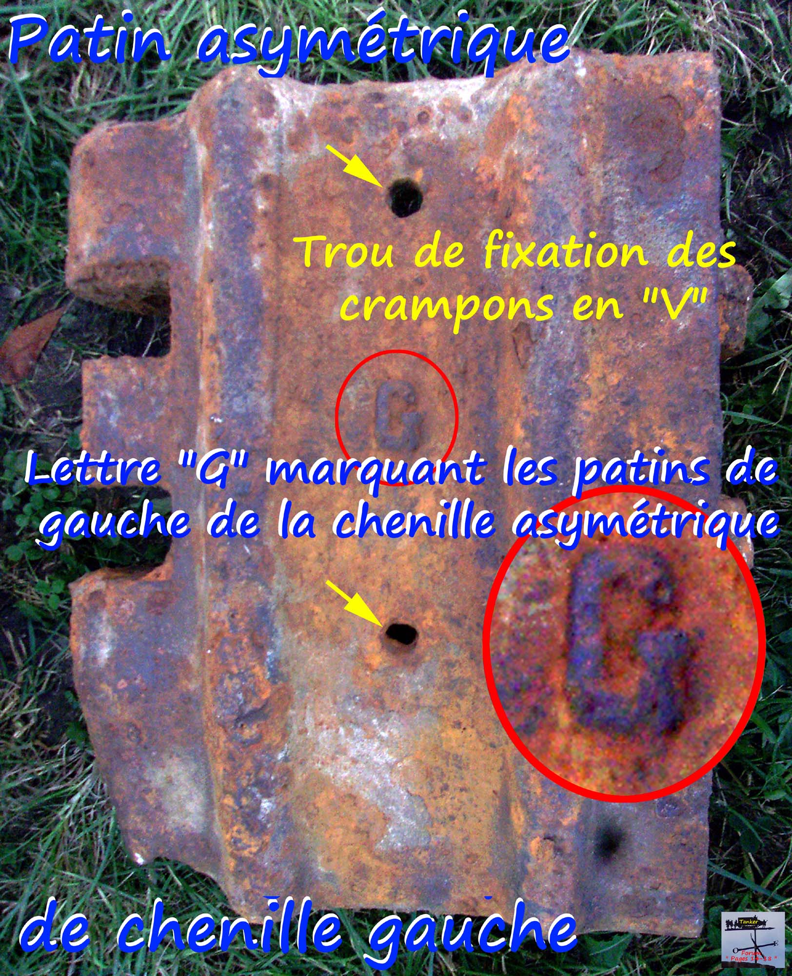

Ce patin de chenille asymétrique ayant passé, au moins 105 ans sous terre, il peut avoir subit une petite cure d'amaigrissement . . . .
02 - Patin de chenille St Chamond asymétrique.jpg (460.93 Kio) Consulté 2239 fois

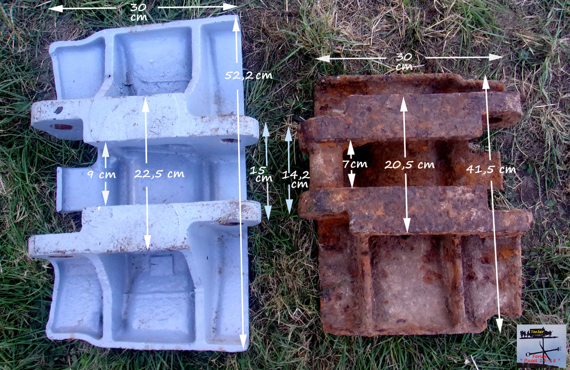

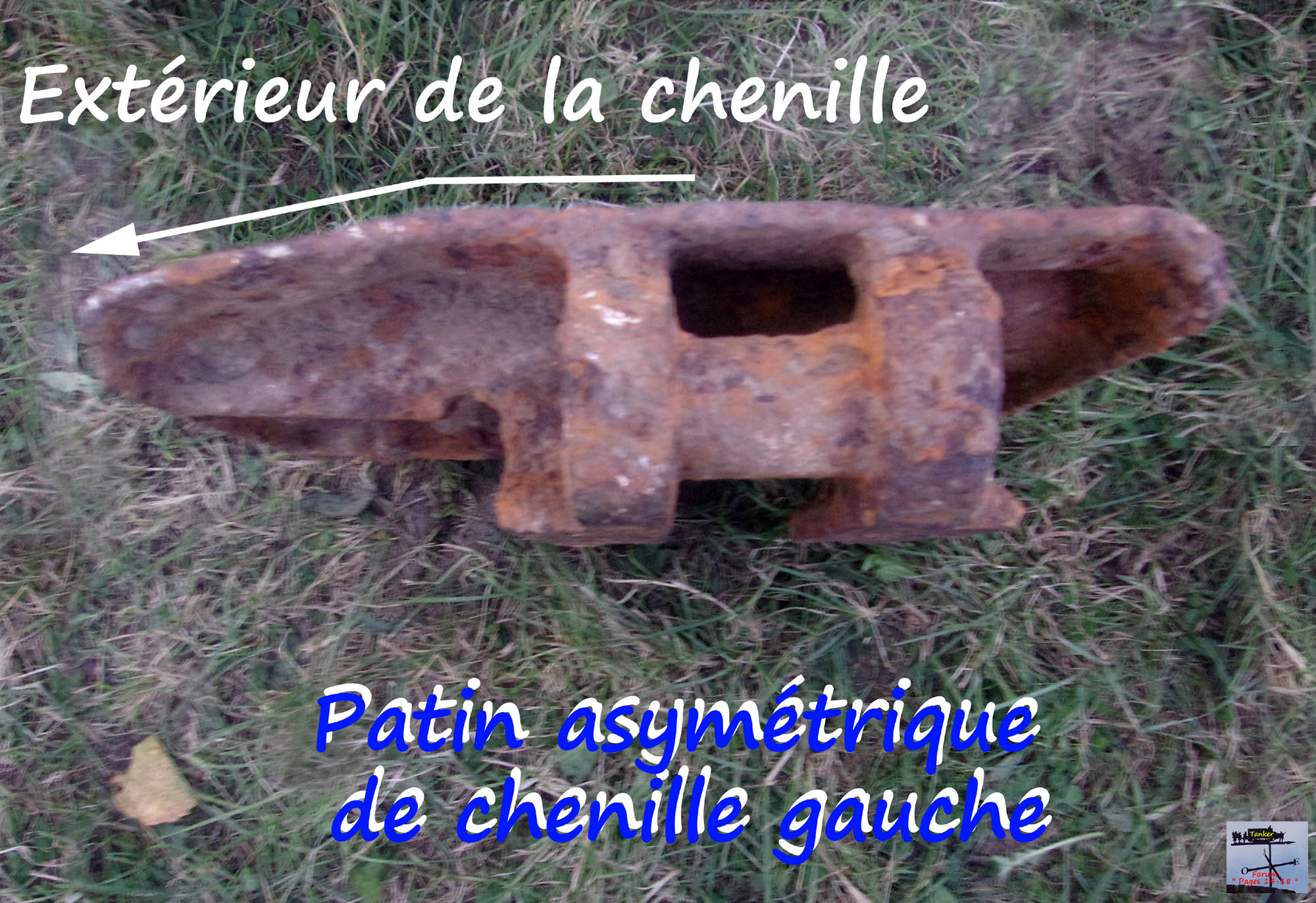

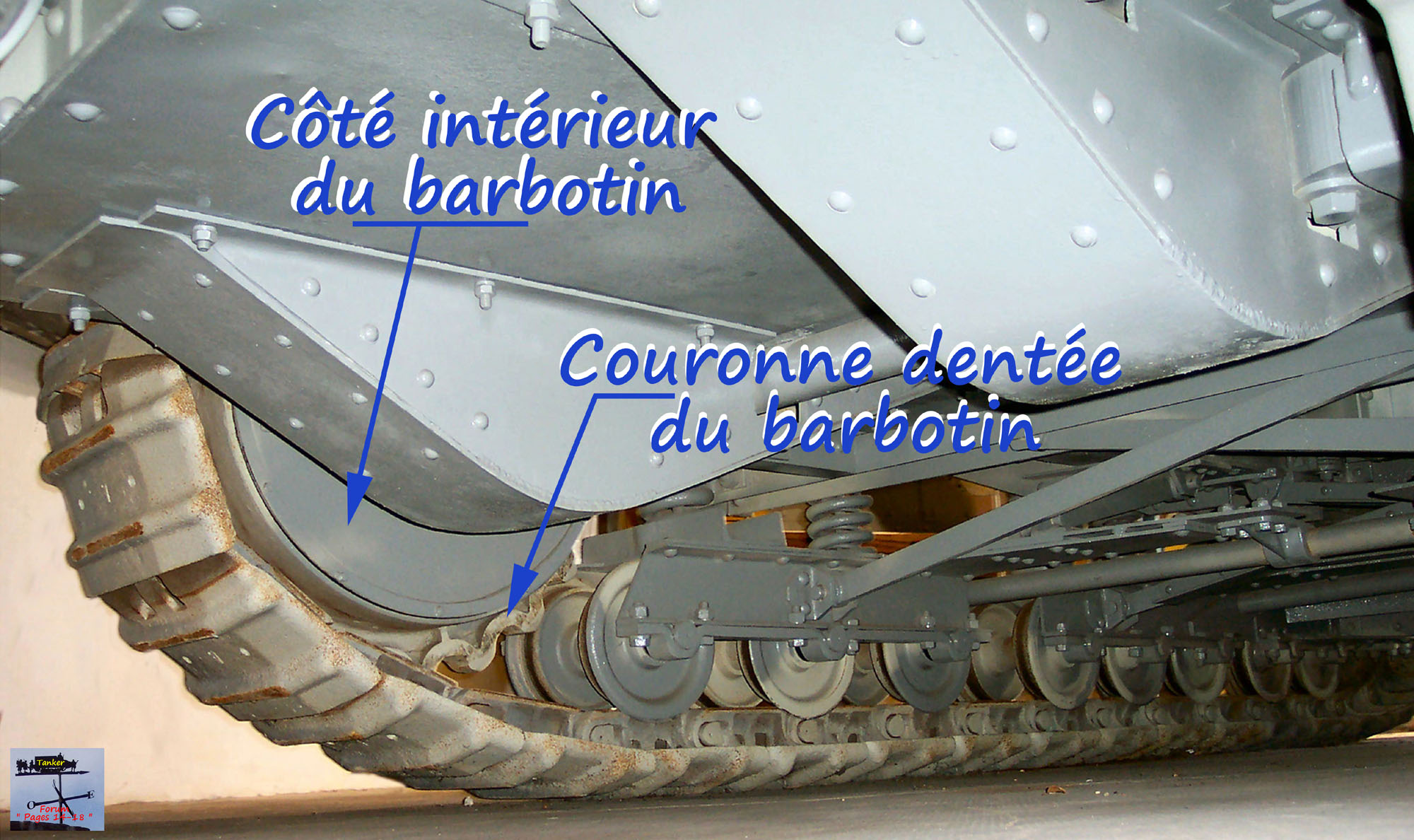

Sur le patin asymétrique, une lettre "G", visiblement destinée à prévenir qu'il s'agissait de patins, destinés à la chenille gauche du char.
03 - Patin de chenille St Chamond asymétrique.jpg (474.8 Kio) Consulté 2239 fois

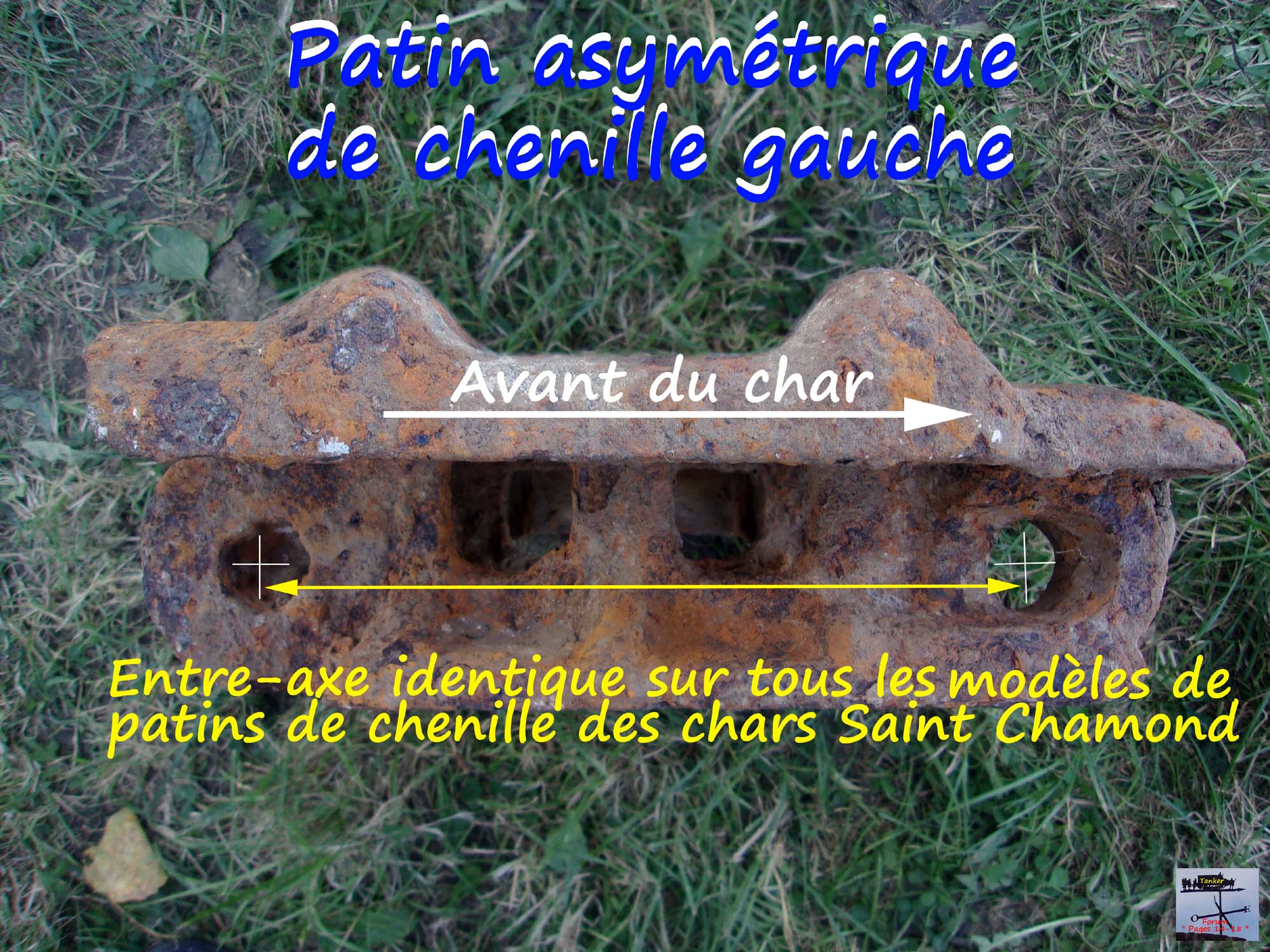

L'entre-axe de ces deux types de patin (l'asymétrique et l'élargi) est identique, ce qui reste logique,

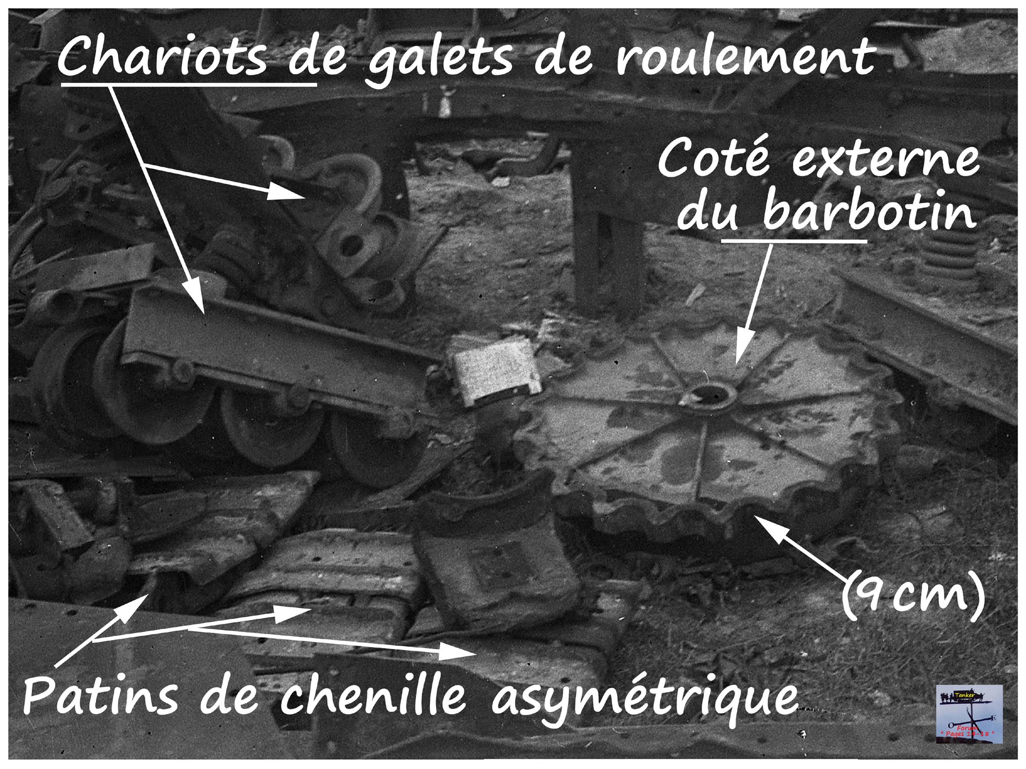

avec un barbotin de même dimension sur les différents types de chars Saint Chamond.
C'était très certainement, aussi le cas pour la version étroite du patin et, peut-être aussi, pour les patins de chenille du baby-Holt, le tracteur américain qui avait servi de base au développement du char de Saint Chamond.

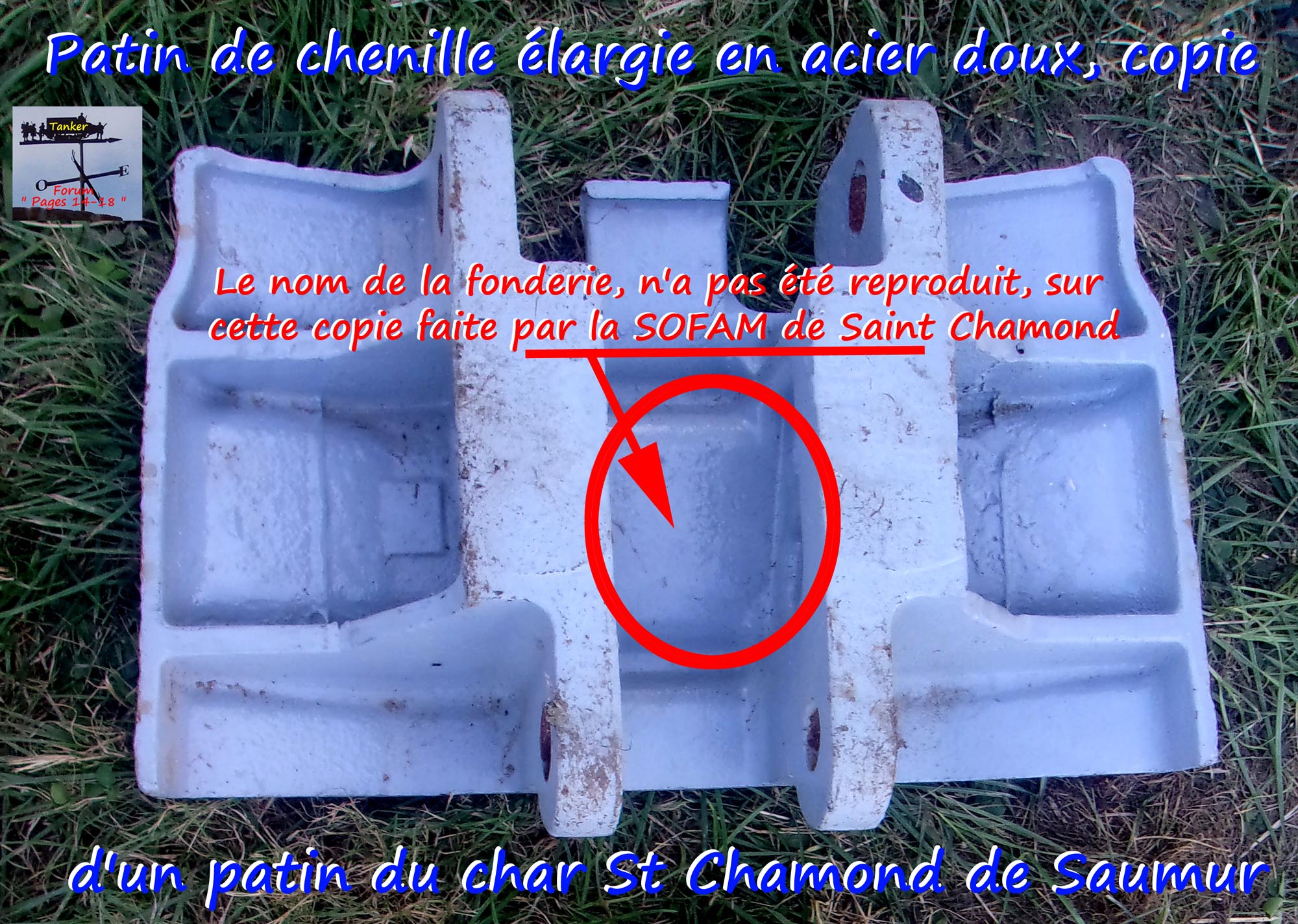

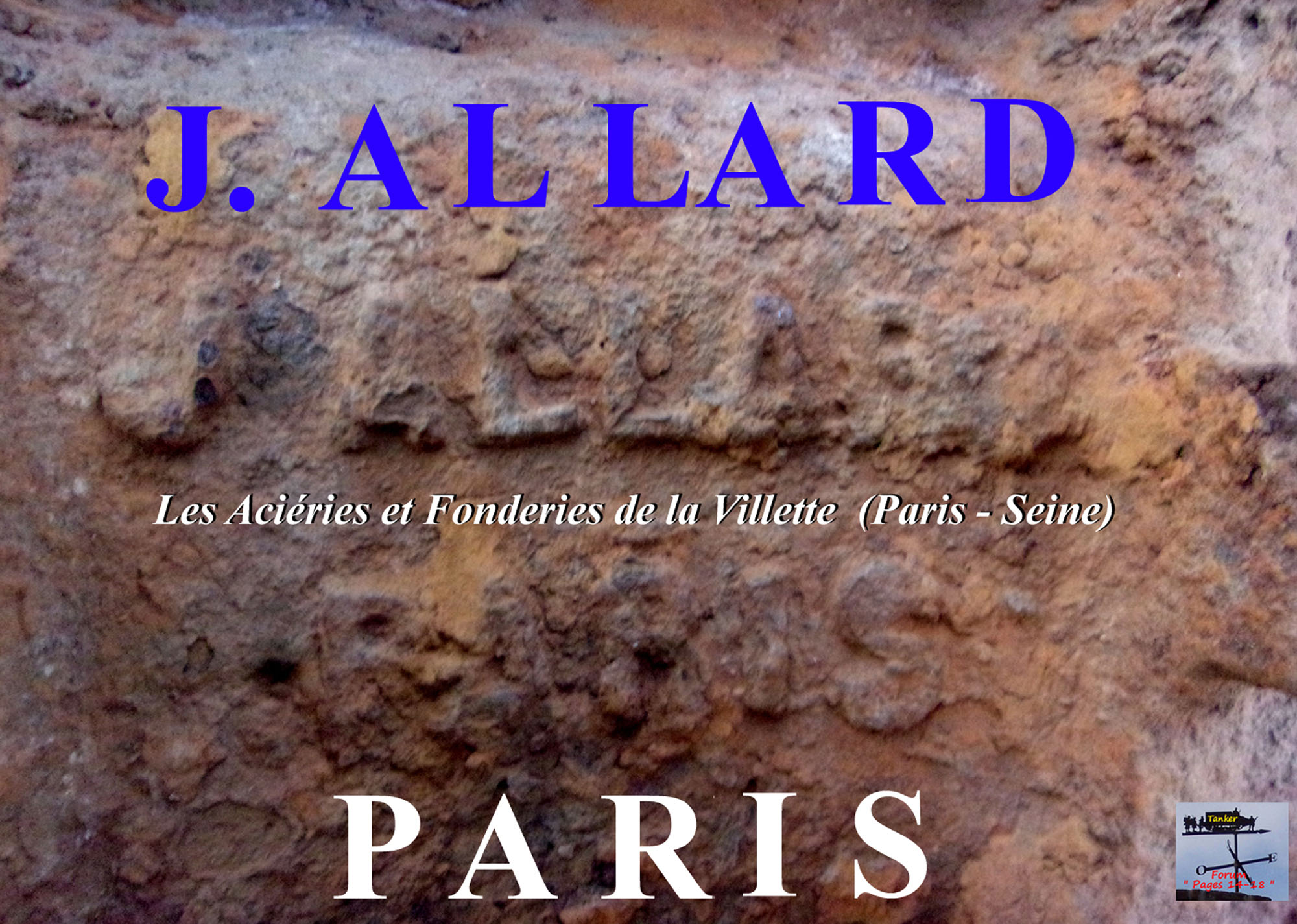

Sur le fond du patin asymétrique, le marquage des Aciéries et fonderies de la Villette de Paris).
Le marquage du fondeur est absent sur le patin élargie, copié sur un patin du char Saint Chamond du Musée de Saumur.
Il sera intéressant de voir si les patins du char de Saumur portent aussi le marquage de l'aciérie qui les a produit.
S'agit-il de la même aciérie et/ou d'autres aciéries ont-elles aussi produit une partie des patins du char Saint Chamond ?

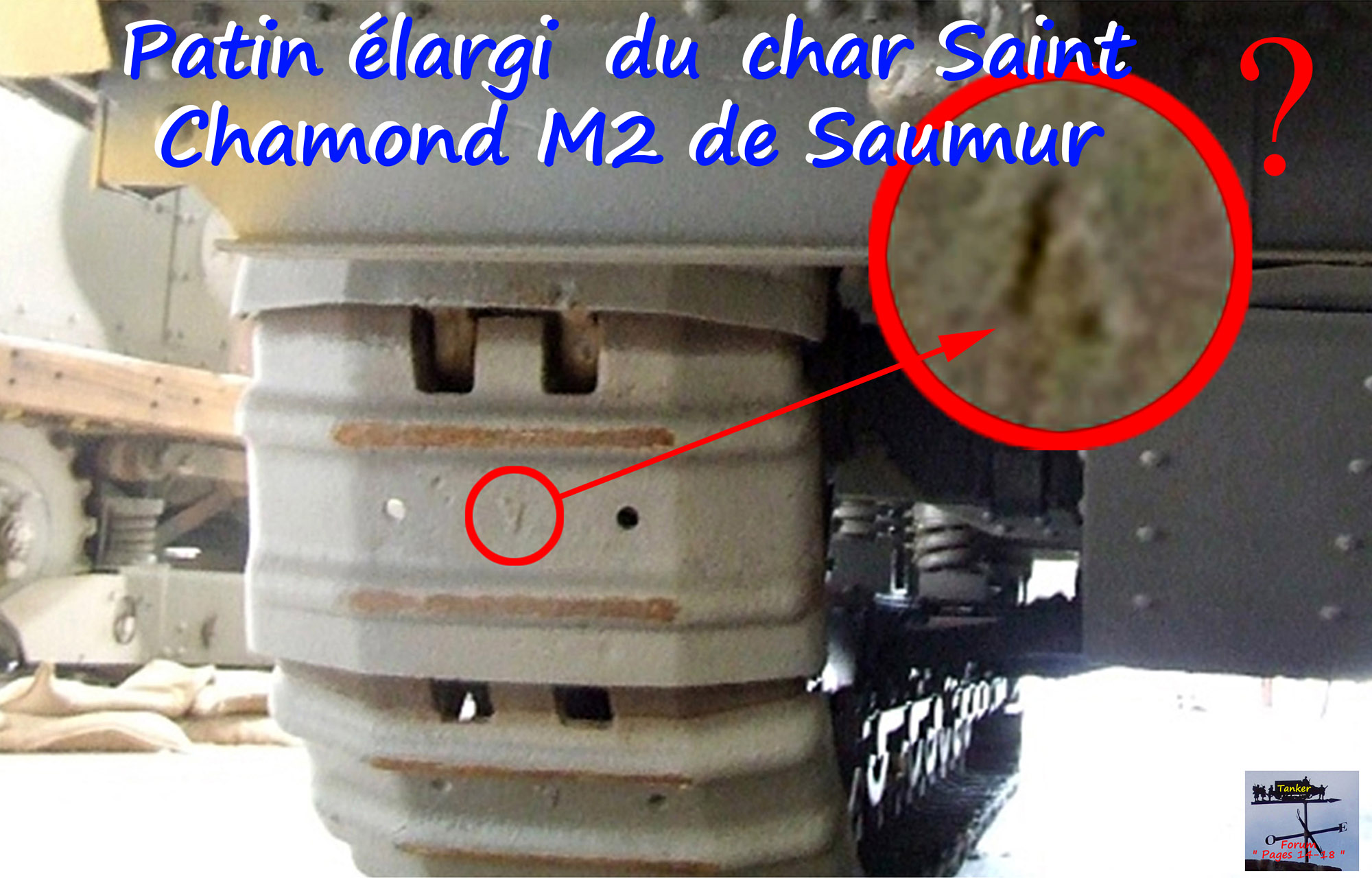

10 - Patin de chenille Saint Chamond élargi.jpg (398.02 Kio) Consulté 2237 fois

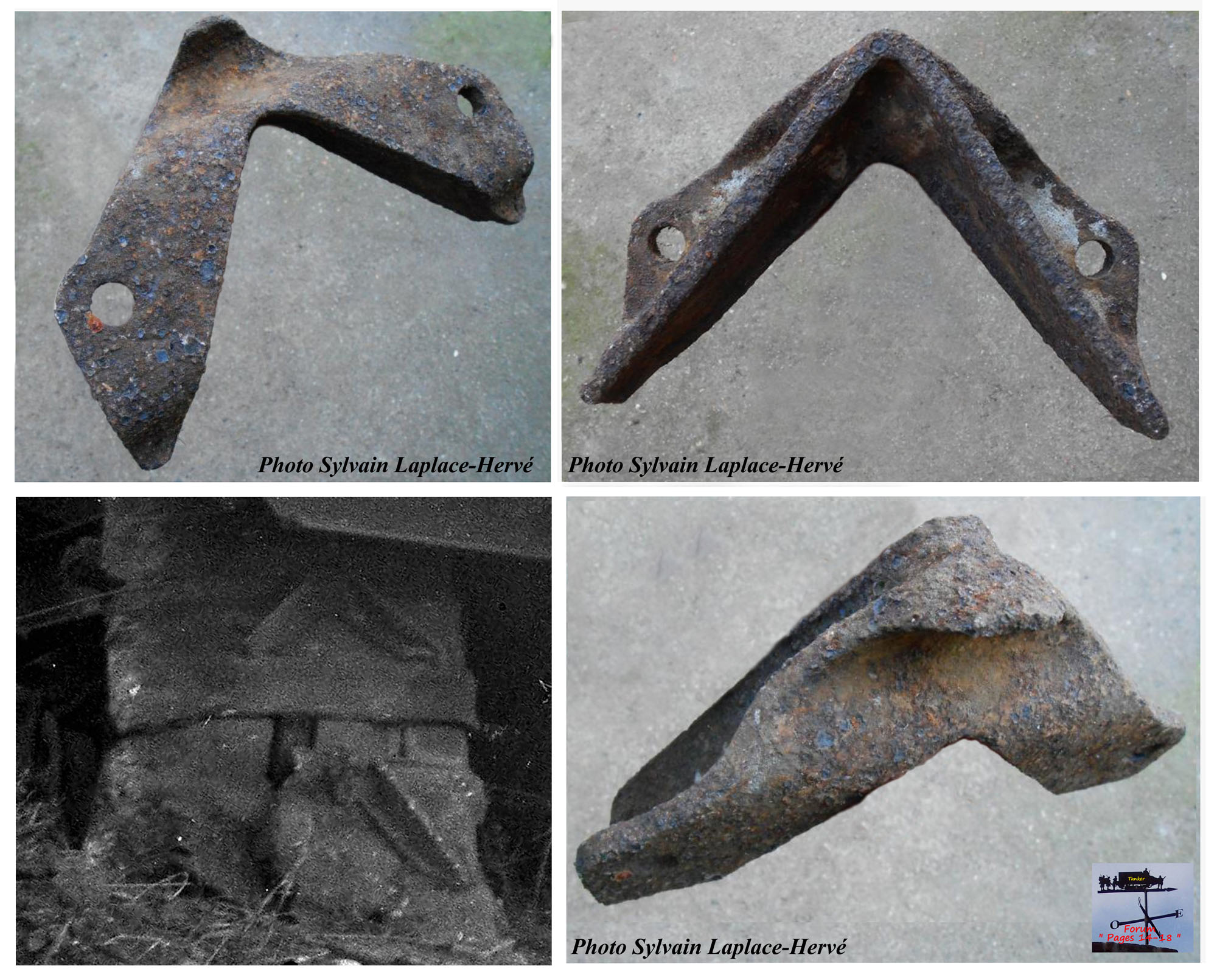

Sur le patin élargie du char Saint Chamond un marquage qui pourrait n'être qu'un signal de positionnement des patins (A, V ou pointe de flêche ?)
Les photos montrent bien que l'emploi du crampon n'est pas systèmatique et qu'il peut être fixé dans les 2 sens de marche, voir même, parfois, être fixé en opposition sur sur la chenille.
11 - St Chamond - Crampon de patin de chenille.jpg (470.08 Kio) Consulté 2237 fois

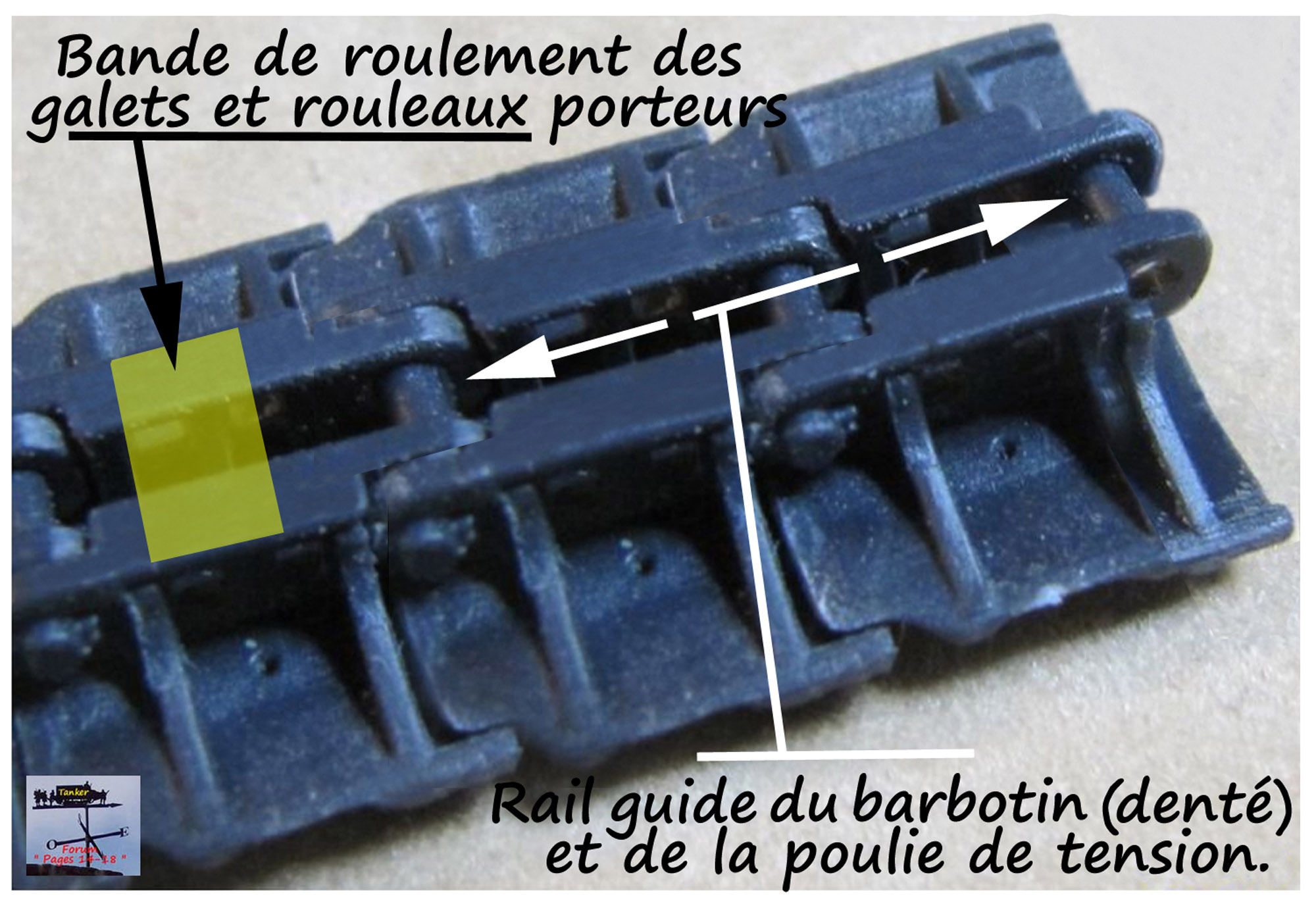

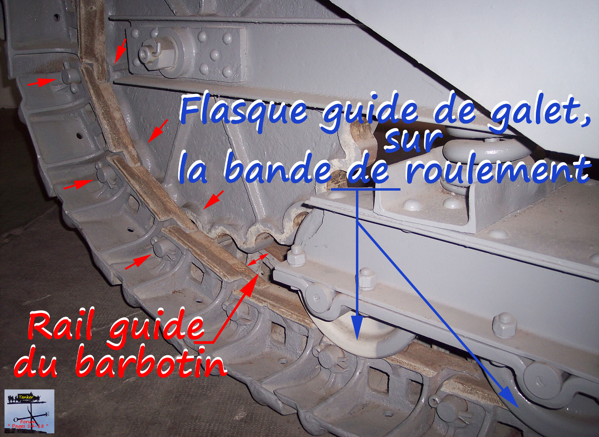

Des dimensions de ces deux patins de chenille, 2 mesures sont importantes :
- La largeur de la bande de roulement des galets de roulement,
- La largeur du rail guide de barbotin et de poulie de tension.
Ces dimensions sont très différentes sur ces deux patins

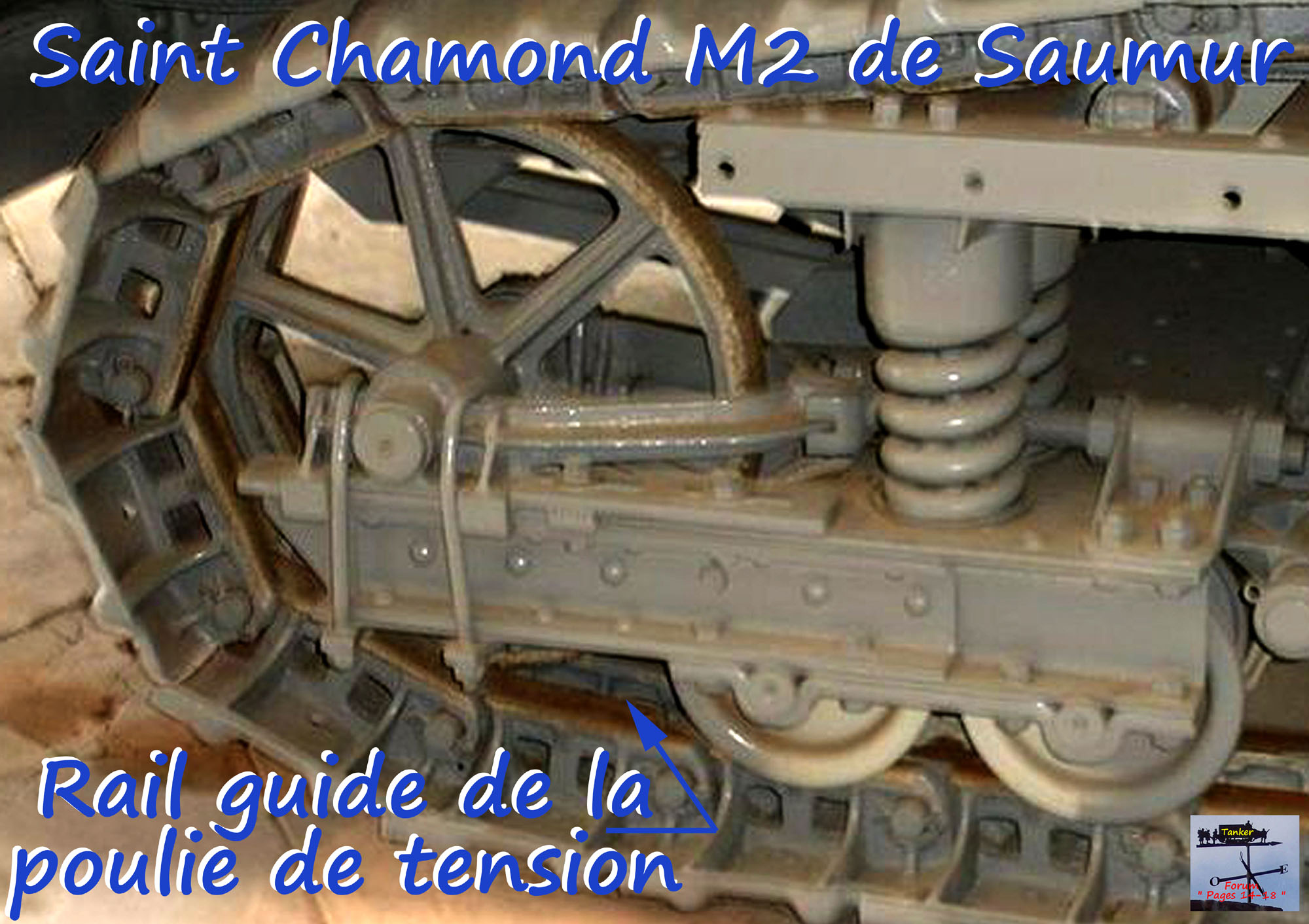

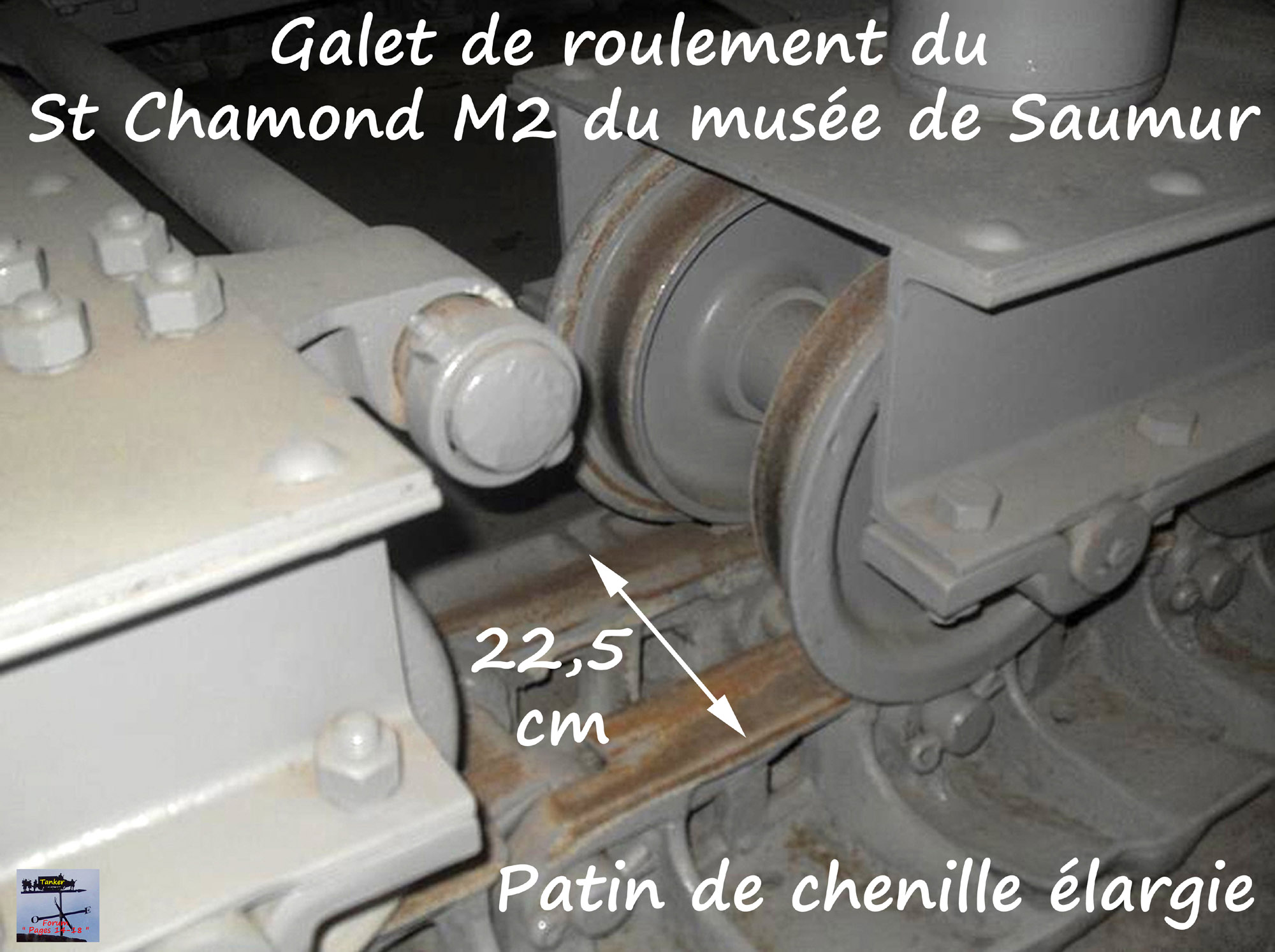

Comme le montre bien les galets de roulement du char Saint Chamond de Saumur, les galets sont équipés de flasques qui guident le galet sur la bande de roulement.
La bande de roulement des patins élargis étant plus large que celle des patins asymétriques, il étaient impossible d'utiliser des patins élargis sur les chars équipés de patins asymétriques (et probablement aussi de patins étroits), sans changer les 7 galets de roulement et leurs trois chariots . . . .

La différence de largeur du rail guide (7 et 9 cm) était-elle aussi un obstacle à des échanges standards de chenille ?
Ce rail guide était dimensionné à la largeur du barbotin et de la poulie de tension et, la photo qui suit montre que le jeu ne devait pas être important.
Barbotin et poulie de tension, des chars utilisant les chenilles étroites, étaient-ils moins larges ou, la mise en service des patins élargis nécessitaient-ils aussi de changer le barbotin et la poulie de tension des chars qui s'équipaient de chenilles élargies ?

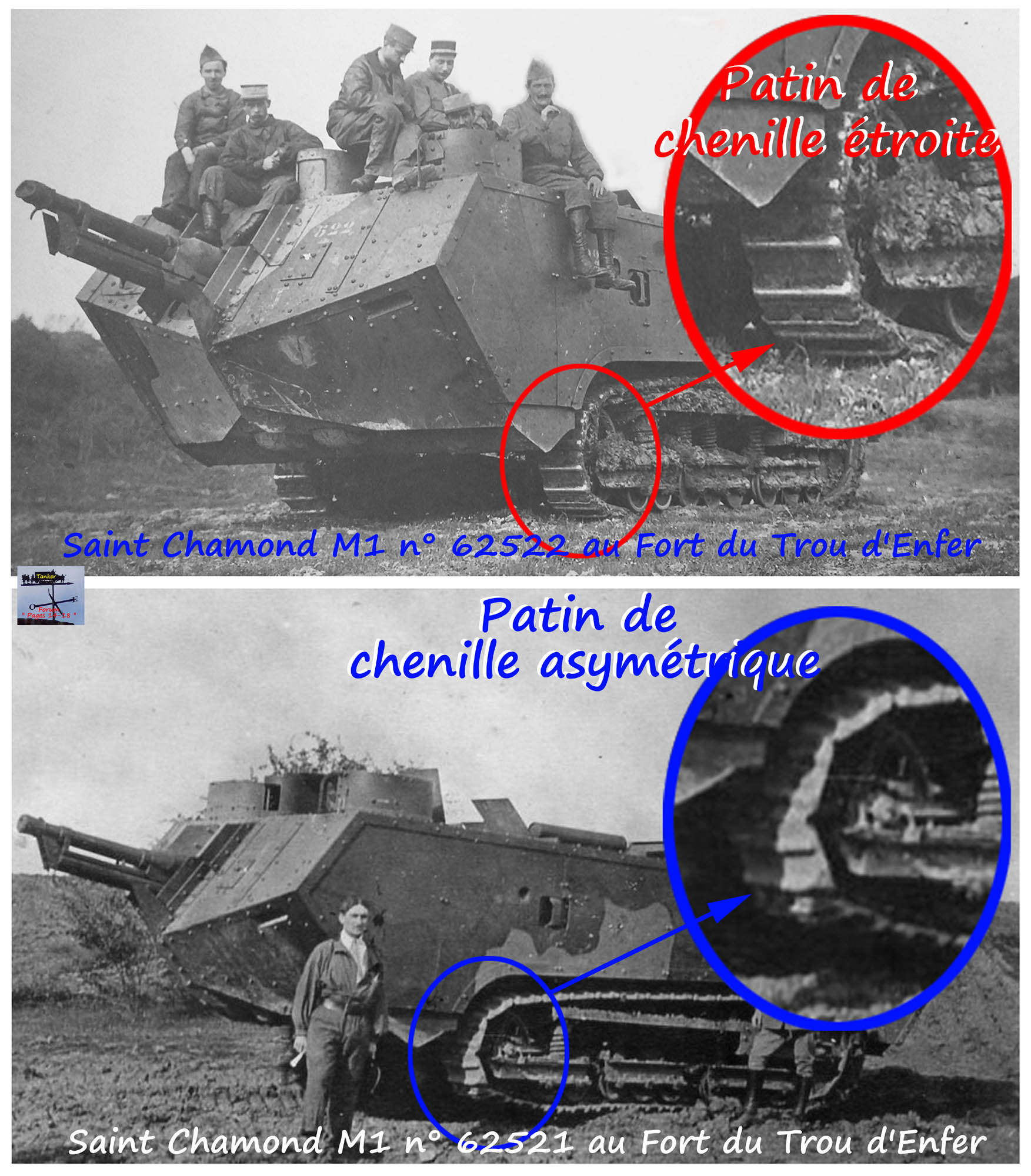

26 - Patins de chenille de St Chamond M1 .jpg (457.23 Kio) Consulté 2230 fois
27 - Patins de chenille de St Chamond M1 n° 521 et 522.jpg (409.36 Kio) Consulté 2230 fois

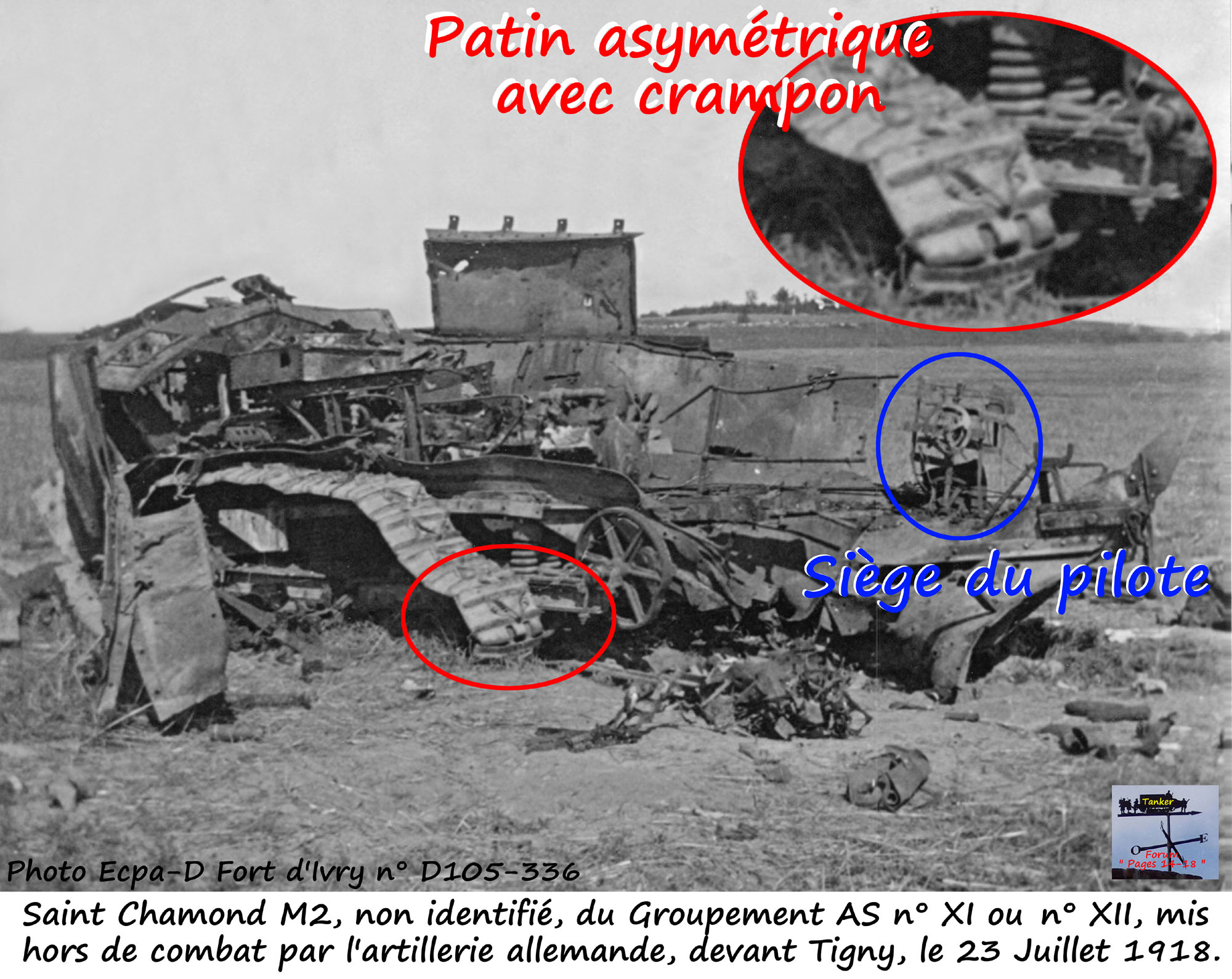

32 - Patin de chenille asymétrique d'un St Chamond M2 détruit vers Tigny.jpg
32 - Patin de chenille asymétrique d'un St Chamond M2 détruit vers Tigny.jpg (430.28 Kio) Consulté 2228 fois

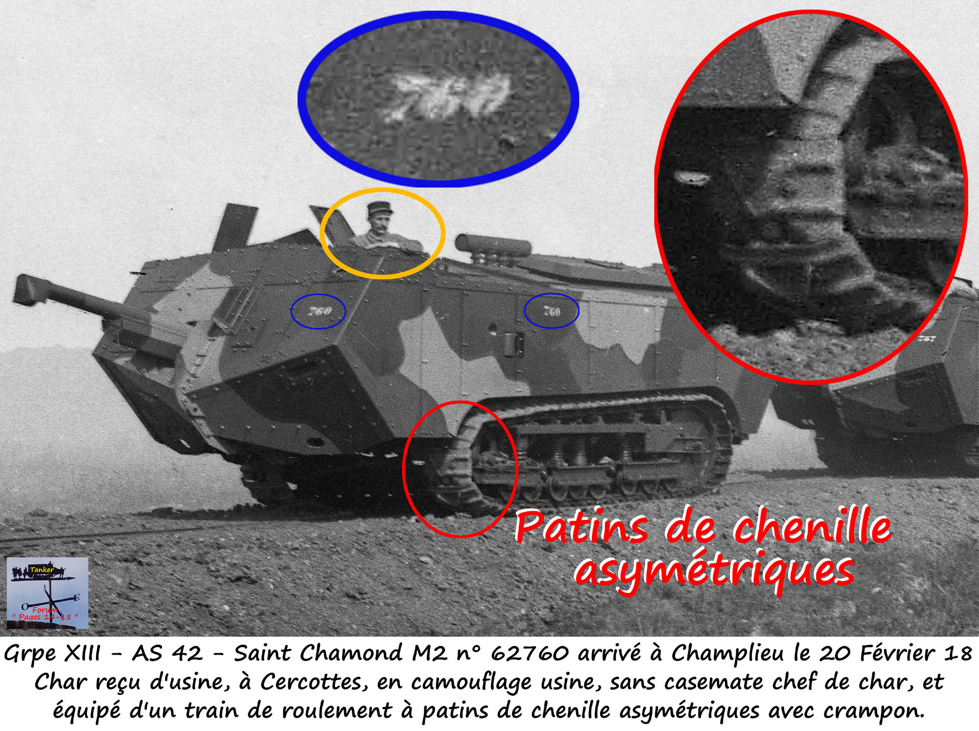

33 - Patin de chenille asymétrique du St Chamond M2 n° 62760 de l'AS 42.jpg (457.48 Kio) Consulté 2227 fois

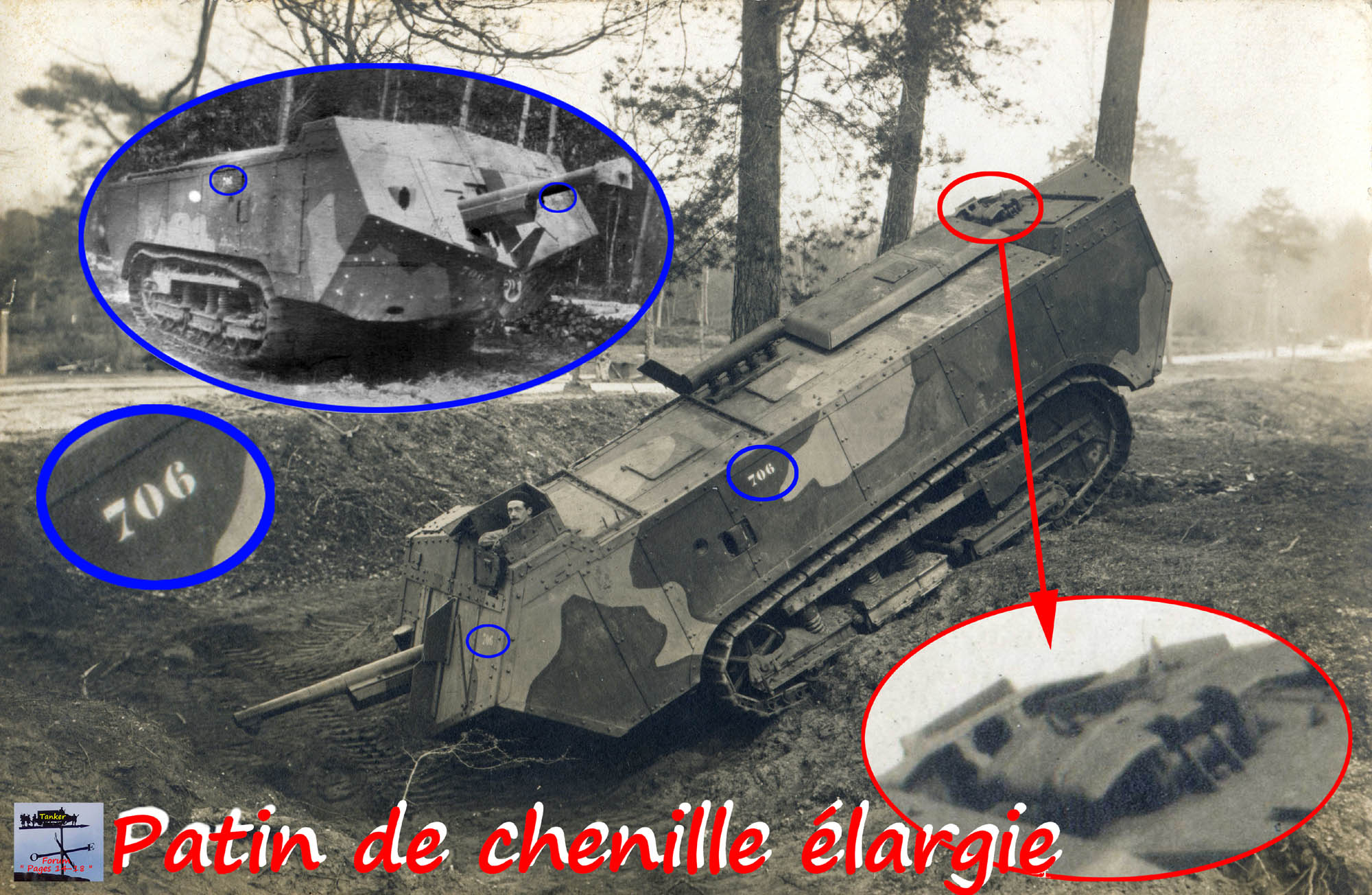

Ci-dessous, le Saint Chamond M2 n° 62706 photographié à Cercottes, et déjà équipé de chenilles élargies.
Changement effectué sur place ou char livré d'usine dans ce standard ? Ce char est aussi arrivé d'usine
dans la configuration, sans casemate chef de char, casemate qui sera installée à Cercottes.
La chenille élargie pourrait-elle n'avoir concerné que les chars de la série 669 à 800 ?
Cela ne semble pas du tout évident quand on regarde certain chars du Groupement AS n°XI à Saint Mihiel.
