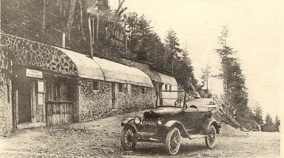

Tout à fait, des chassis Peugeot, c'est ce que je viens de découvrir, en même temps que les cantiniers n'étaient pas des militaires, d'où ce fil !
En fait, je sèche sur la photo d'une torpédo que l'on suppose faire partie d'une formation de cantine roulante, qu'en pensez-vous ? On dit la photo prise au Vieil Armand (si on agrandit la photo, c'est ce qui semble inscrit sur le bâtiment de gauche), les lieux sont-ils reconnaissables ? Pour commencer, quelle est le modèle de la torpédo ?
Merci de vos éclairages,
Thierry

Je ne connais pas le modèle de la Torpédo mais c’est une photo d’après-guerre (1920, il me semble), représentant la cantine Zeller prise à la courbe 2 sur la voie serpentine, en pleine zone allemande pendant les combats.
Même lors de l’extrême avance du 21 décembre 1915, les troupes françaises ne sont pas arrivées à cet endroit.
Gilles [:gilles roland]

Merci Gilles,
Avec une inscription en français, on pouvait bien sûr penser que la photo datait d'après 1919, on parle plus avant d'Hartmannswillerkopf que de Vieil Armand... Et la photo d'avant, avec sa Kantine, démontre qu'il n'y a pas de rapport entre le lieu et le véhicule : il y avait une cantine allemande, les Français l'ont maintenue, rien à voir avec la torpédo. Donc le CR 4707 n'a pas d'explication. Bof.
Ce n'est pas grave, on avance,
Thierry

Merci pour l'identification de cette Ford T.
D'après la couleur, la carrosserie et les détails que seuls les connaisseurs peuvent connaître, peux-t-on dire qu'elle est française ?
Merci pour tout,
Thierry
