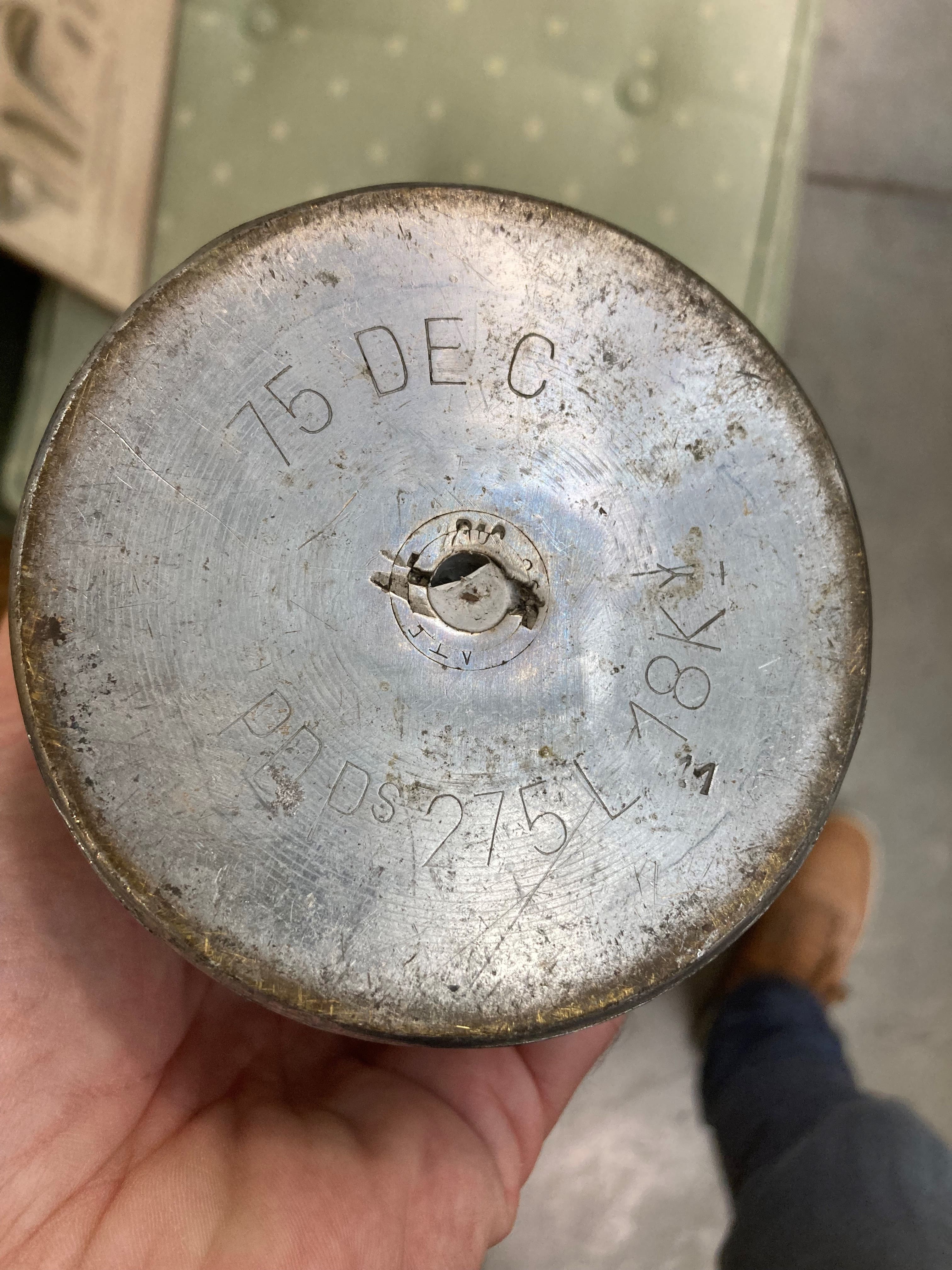

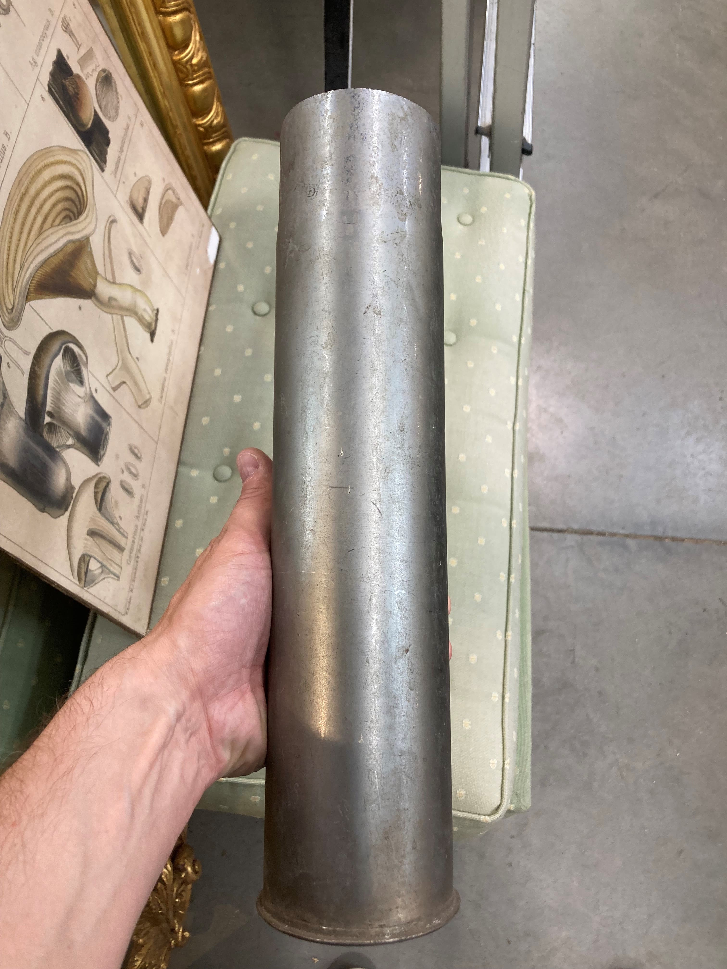

J'ai en ma possession une douille (inerte - percutée) de 75 qui au lieu d'avoir la couleur habituelle du laiton, est entièrement couleur inox.
Avez-vous déjà vu ce genre de bizarrerie et si oui est-ce uniquement décoratif ou cela a une raison pratique ?

Re: Douille (inerte) de 75 inox
Acier inox ou alliage étain-plomb...
Merci beaucoup Michel pour ces explications et les éléments de documentation.michelstl a écrit : ↑mar. juil. 19, 2022 7:52 pm Bonjour

Il semble que ce soit cela en effet.
Peut être mais celle-ci a été percutée, donc je doute que cela soit pour l'instruction. Mais je peux me tromper.
Il n'y a aucun rapport avec un "appoint anti-cuivrant" ou une "charge décuivrante".
Pour les cartouches de 75, les appoints sont ajoutés dans les charges dans les ateliers de chargement au moment de la confection avec des doses d'alliage (étain, plomb). On y emploie des douilles ordinaires qui portent une mention peinte au flanc de la douille en dernière ligne des marques.
Les fausses cartouches sont confectionnées soit avec des douilles ordinaires soit avec des sous-ensembles bois-métaux sans rapport avec l'aspect d'une douille normale.
"Votre douille" est-elle sensible à l'action d'un aimant?
Je pense à une action décapante sur le laiton car on distingue bien la couleur du laiton sur les parties en relief du culot.
Je ne pensais pas à la fausse cartouche d'instruction en bois, mais plutôt à la cartouche d'instruction lestée, constituée d'une vraie douille, sans amorce et chargée de fagots de carton en lieu de poudre, et d'un obus réglementaire lesté. Mais "Les douilles d'instruction et les douilles des cartouches lestées portent les marques réglementaires et la mention « Inerte », à la peinture noire, en lettres de 2 à 3 centimètres, à mi-hauteur et parallèlement à la ceinture." cf. Manuel des munitions, 1er volume, Ministère de la Guerre, 1930, page 309. Nous ne sommes pas dans ce cas.
L'aspect blanc fait penser à un nickelage ou un étamage, ce dernier est plus sensible à la rayure. Un traitement acide du laiton aurait provoqué une électrolyse, le zinc se dégradant au profit du cuivre ("dézincage"), le laiton prenant une teinte rosée. Difficile de se prononcer à partir de deux photos.
Le placage de nickel ou d'étain a cet avantage de ne plus voir se ternir le laiton, surtout s'il doit être fréquemment touché.
Il s'agit peut-être de l'initiative d'un particulier ?
Pour la composition de cette douille, nous avons les marquages du culot :
PD.Ps : usinage dans les usines Pinchart-Deny (région parisienne)
275 L : 275e lot
18 : année 1918
K : métal fourni par les établissements Charpentier, tréfilerie de laiton à Montbéliard.
Sur le rebord externe du culot, là où il est un peu râpé, le laiton apparait de nouveau sous la couche de placage. A noter que ce placage s'est indistinctement déposé sur l'amorce et le tube porte-amorce (marquage ATE = atelier de Toulouse), qui sont également en laiton.
S'il vous reste un doute, comme l'a suggéré Guy François, vous pouvez tester avec un aimant (à défaut, approcher du joint aimanté d'un réfrigérateur). Les douilles de fin de guerre en acier sont allemandes, il n'y a pas eu de pénurie de laiton côté alliés.
Le placage ne peut être du chrome, qui fait miroir et ne se ternit pas. Je penche plus pour de l'étain (reflet bleuté) que du nickel, mais je peux me tromper. J'écarte la possibilité de l'argentage qui s'oxyde d'une manière caractéristique.
