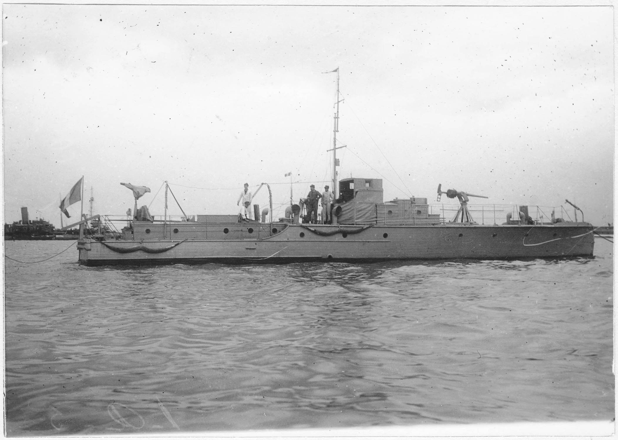

Canonnière ?
Canonnière ?

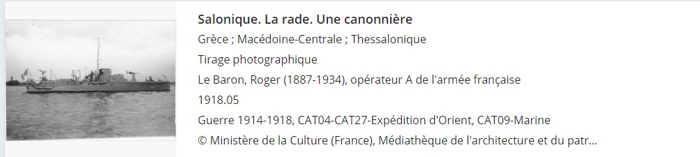

Voici une photographie extraite du site de la Médiathéque de l'Architecture et du Patrimoine et cataloguée comme canonnière ...
CANONNIERE or148871.jpg (199.1 Kio) Consulté 601 fois
J'ai un doute certain sur le type du navire qui ressemble plutôt à une vedette type ML.
Vos avis sont les bienvenus.
Re: Canonnière ? - Vedette ML
Après comparaison avec le plan ci-joint : https://media.motorlaunchpatrol.net/lines_plan_lg.jpg , le navire en photographie est une vedette de type ML.
Il ne reste plus qu'à trouver quelle vedette a été affectée à Salonique en 1918 ...
Une première hypothèse serait le groupe de vedette de V5 à V12 (type ML) qui a été affecté à Corfou et dont une (ou plusieurs) vedette(s) a pu être mutée sur Salonique en 1918.
Re: Canonnière ? Vedette ML

Re: Canonnière ?
Message par NIALA »
Effectivement il s'agit d'un vedette du type ML donc numérotée de V1 à V40, mais on ne sait toujours pas laquelle ou lesquelles étaient à Salonique.
