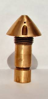

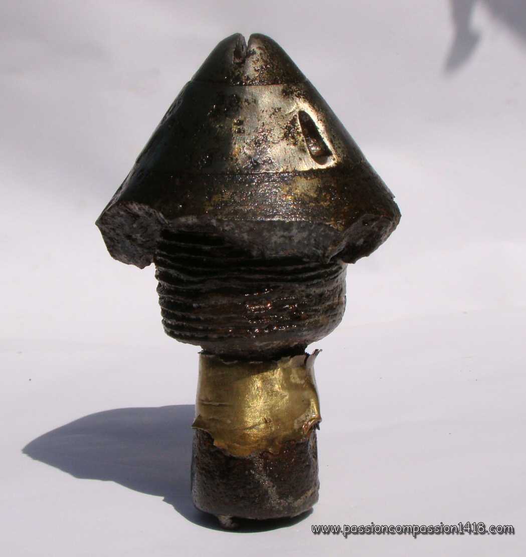

Voilà une fusée que je n'arrive toujours pas à identifier après plusieurs heures de recherches:
Ca me fait penser à une fusée:
Fusée allemande Schneider Mle 1916 conique ou à une fusée russe
Qu'en pensez-vous ?

Bonjour, non ce n'est pas pour la blague, je pensais à une fusée russe "6GT". Elle est sur le site, mais il n'y a pas de goupille dessus...

Pour déterminer s'il s'agit de la fusée russe ou la fusée Schneider - ou une autre fusée - vous pouvez vérifier le diamètre au plus large, là où la fusée s'appuie sur l'acier :
40,5 mm pour la fusée Schneider (fusée 1644 D de 24/40,5)
20 mm pour la fusée 6 GT, d'après le plan visible sur le site passioncompassion.

Bonjour à tous, merci pour vos réponses et désolé de mon retard.
De mémoire la base de la fusée fait 50mm, je l'ai trouvé sur un tronc d'arbre. Oui, d'après ce que j'ai vu, si c'est bien une fusée russe, elle vient bien des allemands qui ont récupéré du matériel sur le front de l'est.
Elle ressemble à beaucoups de fusées de différents pays, ce qui gène beaucoup l'identification... Au total j'en ais trouvé 2.
