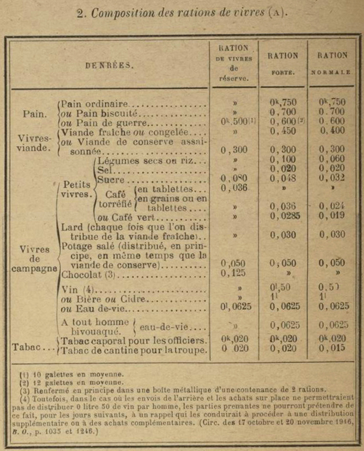

Durant la guerre chaque soldat avait semble t'il droit à 750 grammes de pain. On a de nombreuses photos de ces pains ronds dits pain du soldat ou du poilu. mais combien pesaient ces pains. Le soldat en avait il pour plusieurs jours, devait il partager le pain avec d'autres camarades ?
Je n'ai pas trouvé le poids de ces miches de pain.
Si quelqu'un a la réponse, par avance merci.

Messages : 16137
Poids du pain du soldat en 1914.
Rations de vivres
― Instruction du 2 avril 1914 sur l’alimentation en campagne (B.O. Guerre, édition méthodique, Vol. n° 94 bis, Service des subsistances militaires. Alimentation en campagne : Volume mis à jour au 15 octobre 1917. Éd. H. Charles-Lavauzelle, Paris, 1917, 84 p.).
Rations de vivres - .JPG (281.51 Kio) Consulté 2712 fois
[p. 64]

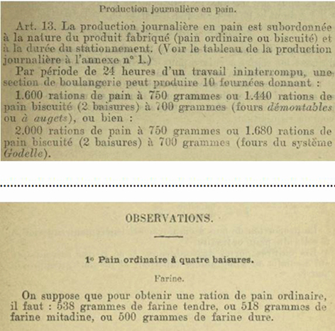

Merci. Mais j'aimerais connaître le poids de la miche de pain ronde qui était distribuée aux soldats.

Messages : 16137
Rations de pain ordinaire
Les rations de pain ordinaire produites journellement par les boulangeries légères de campagne devaient peser chacune 750 grammes. La miche de pain ronde distribuée à chaque soldat était donc de ce poids.
― Instruction du 9 mai 1901 sur les boulangeries légères de campagne (Édition mise à jour des textes en vigueur) (B.O. Guerre, édition méthodique, Vol. n° 96 bis. Éd. H. Charles-Lavauzelle, Paris, 1901, 118 p.).
Ration de pain ordinaire - Poids - .JPG (176.4 Kio) Consulté 2620 fois
