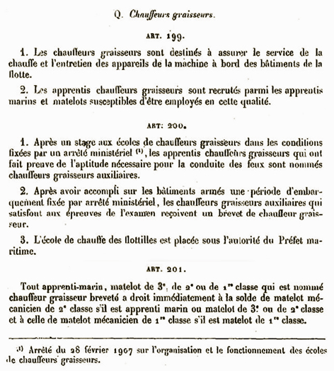

Il ne faut pas prendre le mot "chauffeur" au sens actuel de "conducteur". Les chauffeurs s'occupaient des chaufferies (groupes de chaudières) produisant la vapeur servant à alimenter les machines.
Les matelots sans-spé exécutaient les tâches ne nécessitant pas de formation.

— Décret du 17 juillet 1908 définissant l’armée de mer et portant réorganisation du corps des équipages de la flotte et du personnel des musiques de la flotte (Bull. de Lois 1908, n° 3041, p. 4449 à 4606).
Chapitre X. — Formation des diverses spécialités des Équipages de la flotte.
Section III. — Formation des spécialités.
D. 17 juill. 1908, art. 199 à 201 - .JPG (223.52 Kio) Consulté 1834 fois

Après avoir été promu matelot de 1re classe chauffeur breveté, ayant obtenu le brevet correspondant à compter du 15 décembre 1917, destiné à un torpilleur de la Défense mobile de Bizerte, probablement un torpilleur numéroté, eu égard à son expérience récente.
