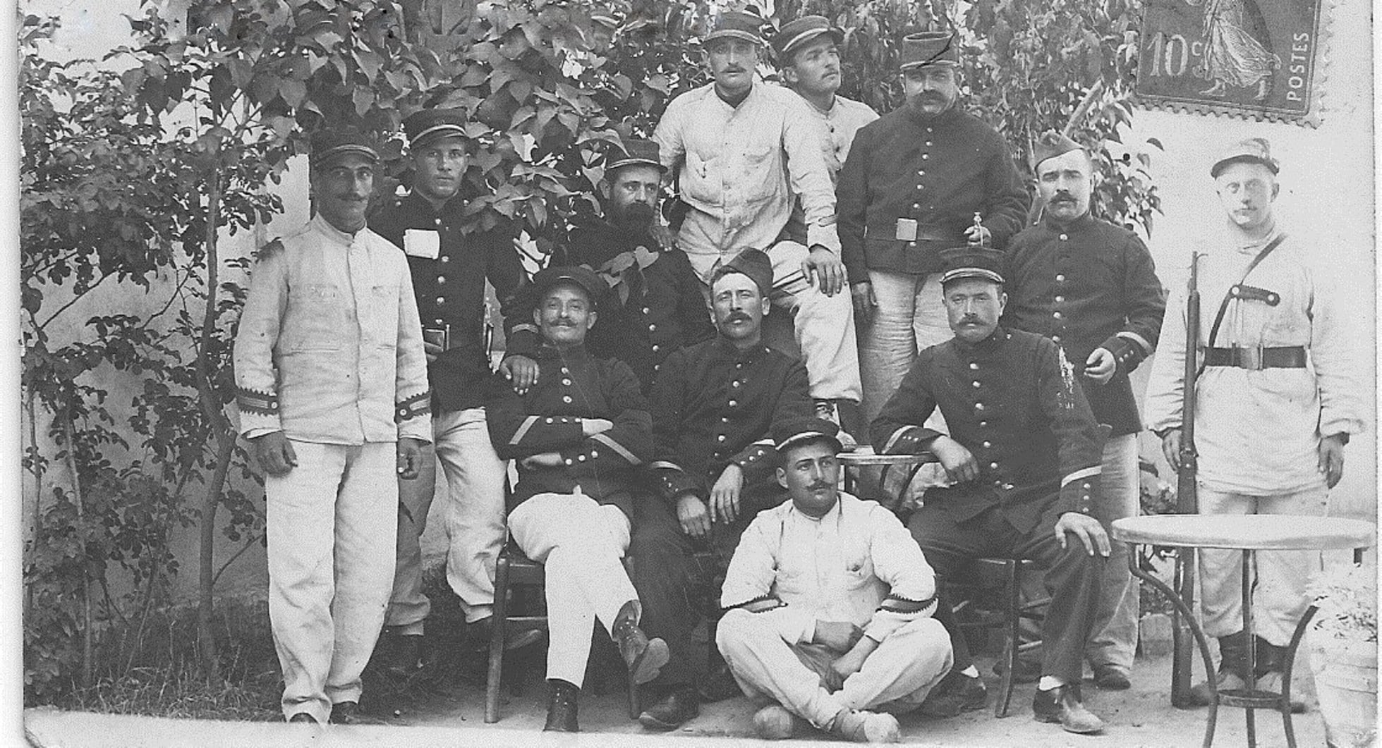

Je suis intrigué par cette photo.. Elle a été publiée sur Facebook par un ami qui m'a affirmé qu'il s'agissait de soldats du 80 ème régiment d'infanterie qui était basé à Narbonne pendant la première guerre. Je lui fait confiance, bien que personnellement je n'arrive pas à distinguer le no du régiment ( je vois juste un zéro )
Par contre, et c'est là le but de mon post, à quoi correspondent ces galons sur la manche de deux des soldats ?
merci de vos éclaircissements.

Ce sont des sergents à l'exception de l'homme à droite qui est un caporal.
Plus probablement une photographie d'avant-guerre. Cette image ayant voyagé (il y a encore le timbre), le texte pourrait aider à en savoir plus sur le contexte.
60e ou 80e RI ? Difficile de savoir.

Je suppose que vous parlez des caporaux avec des galons amovibles, et en bourgeron blanc ? Et qui sont trois...

Sur le site du chtimiste, cette photo est classée dans le 80e RI, et datée de 1908.

D'accord avec Arnaud. Tous sont sergents (on distingue clairement leurs galons dorés en bas de manches et/ou les fausses jugulaires dorées de leurs képis) excepté celui armé d'un fusil, qui n'est que caporal.

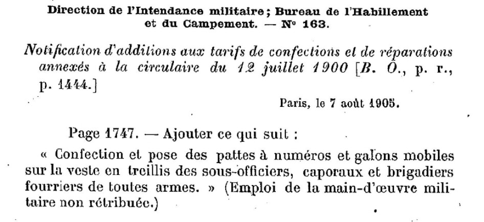

S'il y a bien un texte sur l'attribution en 1897 de la veste en treillis aux sous-officiers des troupes d'Afrique, tout ce que j'ai trouvé pour les sous-officiers en métropole est une modification de 1905 concernant la confection des pattes à numéros et des galons mobiles.
Est-ce que l'on sait quand la veste en treillis a été autorisée (en tenue d'été uniquement ?) pour tous les sous-officiers ? En 1905 ou avant ?

Bonjour Jean,
Tout ce que j'ai retrouvé pour le moment, c'est qu'en 1901 les sous-officiers et les fourriers de l'infanterie de ligne ne sont toujours pas pourvus du bourgeron (Recueil administratif à l'usage des Corps de Troupes de toutes armes, 9e éd.,1901).
Je vais continuer de chercher dans ma doc...
Malheureusement je n'ai pas la réponse à cette question.

Du côté de la Gendarmerie départementale, une modification du 5 mai 1903 autorise les chefs de brigade, les secrétaires et autres comptables, à faire usage dans les bureaux, en été, d'un veston en coutil blanc (les treillis sont une variété de coutil).

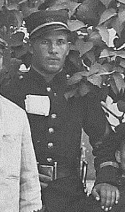

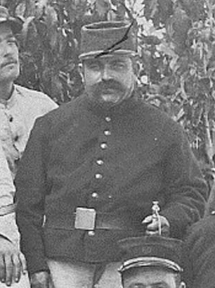

Je rebondis avec deux questions.
Quel est le grade de cet homme dont on ne voit pas les galons et qui porte une épée? Un adjudant? Que porte ce sergent sur la poitrine?

Pour le premier, je ne pense pas que ce soit un adjudant car il semble tenir une épée de sous-officier et non pas un sabre d'adjudant.
Pour l'autre, si c'est un sergent-fourrier (galon sur le haut du bras ?), c'est un peu normal d'avoir des papiers dans la poche...
