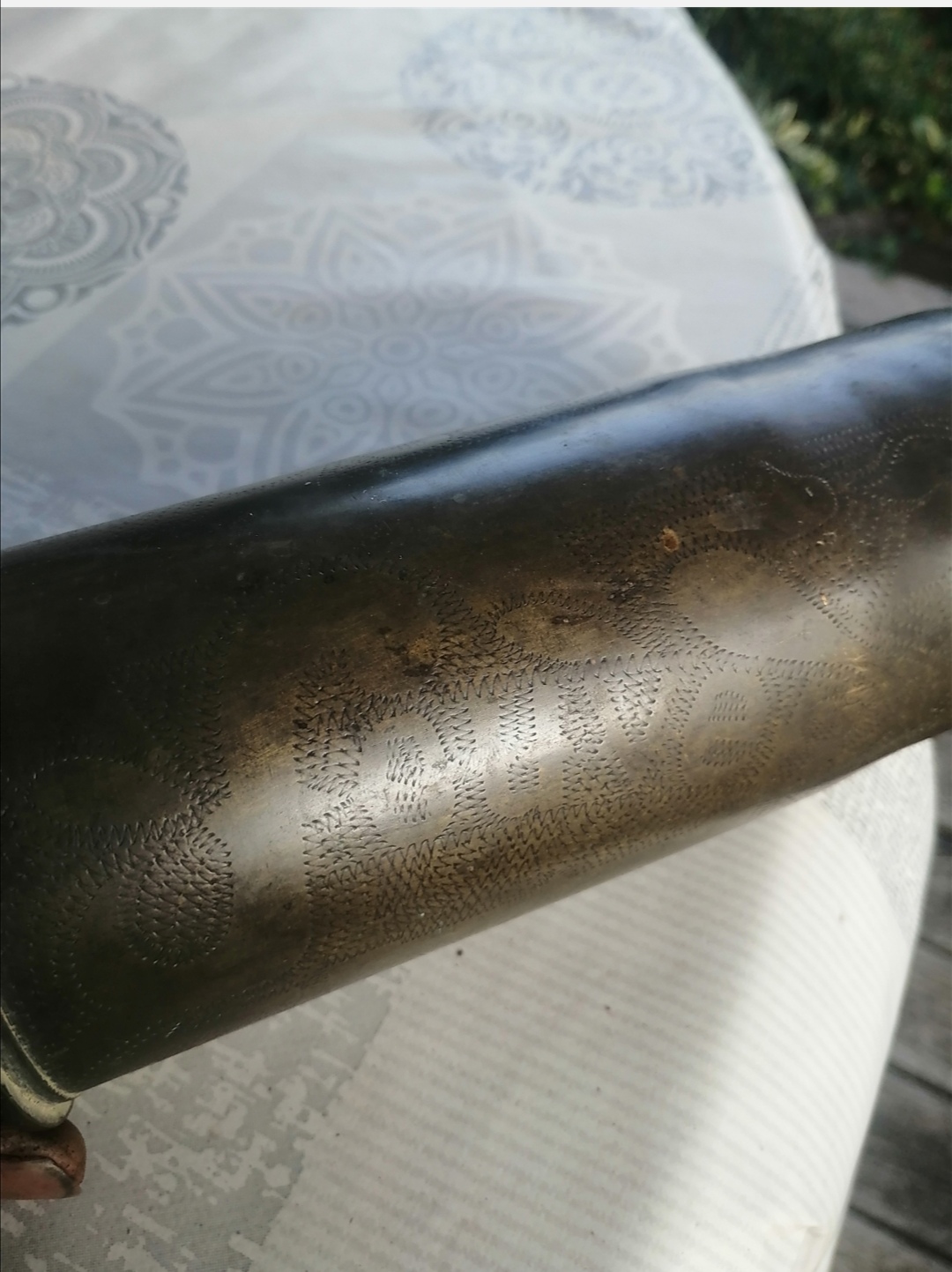

Je me permets d écrire sur se forum afin de demander des renseignements sur un objet.
Il y a peu j ai pu récupéré une douille d obus ayant appartenu à mon arrière arrière grand père.
J ai put constaté que celle-ci était décoré. (marqué assez finement de Souvenir de la Guerre, ses initiale, 1914-1915)
.En retournant la douille j ai put constater que plusieurs chiffre était inscrit sur son culot. Si j en ai compris quelque un d autre me paraisse assez obscur. Avez vous une idée sur leurs signification. (65 de M /Ln souligné /ARS 56 L 13 C)
Mon arrière arrière grand père (J. Bastard Rosset) à combattu principalement dans le 43 bataillon du 1 régiment d artillerie de montagne (armée d Orient je crois)
Ayant compris que c était un obus de marine (65 de M), je me demandais si cela vous paraissait logique qu il ai put travaillé un obus de Marine étant à priori dans l armée terrestre.
Je trouve ça incohérent mais si il existe une explication à cela je serait ravis de l apprendre.

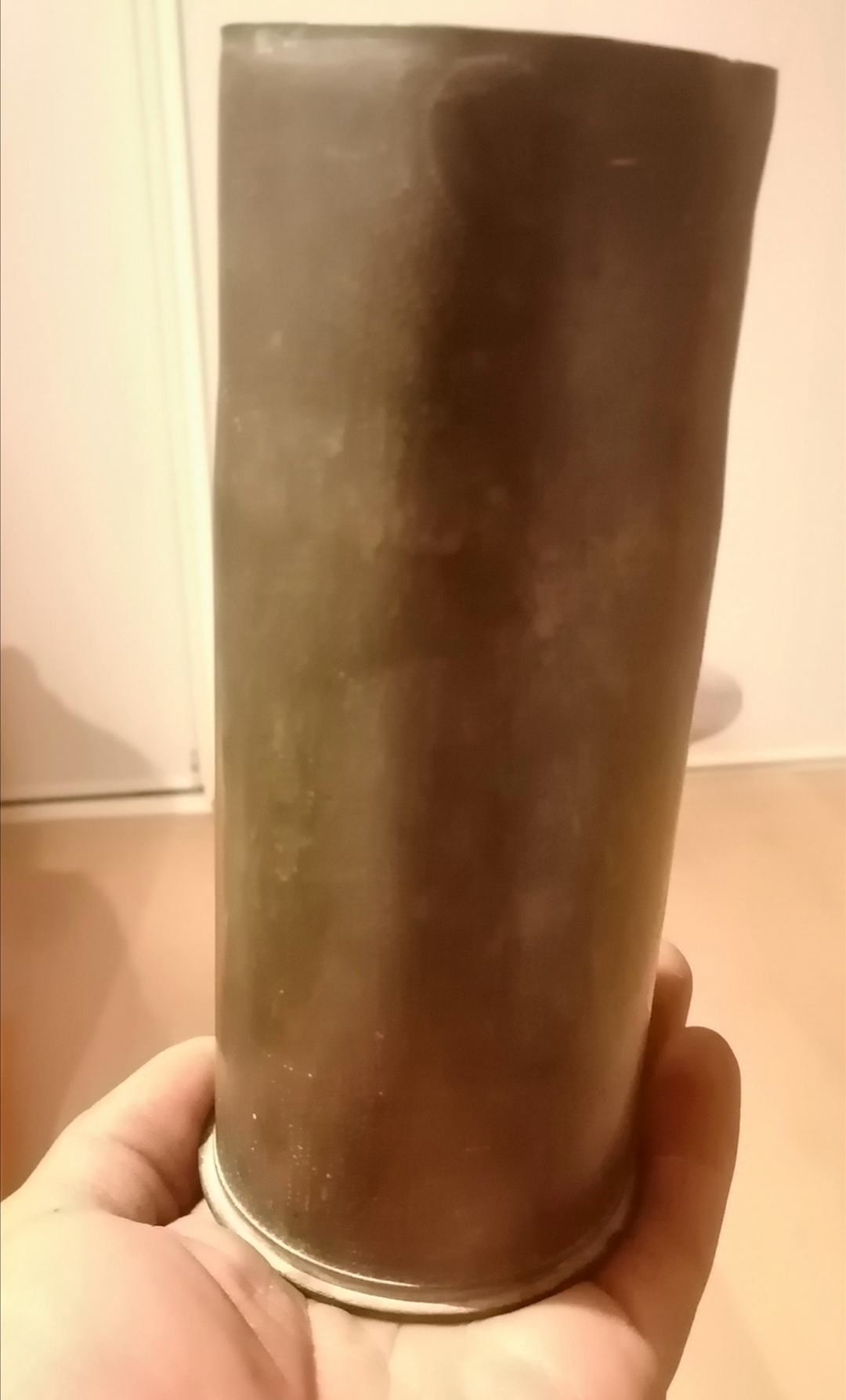

Je ne suis pas un spécialiste du décodage de douille, d'autres personnes vous apporterons ces renseignements
Par contre il faut lire 43 ème batterie du 1er RAM et 65 M comme Montagne en référence au canon de montagne de 65 mm modèle 1906
pierreth1
Messages : 1832
Re: Identification " Souvenir de la guerre "
Message par pierreth1 »
La marque Ln veut dire que cet douille a été vérifié par au parc d'artillerie de Lyon
ARS: atelier de Rennes les arsenaux militaires de l'armée de terre utilisent généralement des trigrammes pour identification ASS (atelier de chargement de Salbris) ARS rennes, AMX issy les Moulineaux (généralement les deux dernieres lettres correspondent à la première et à la derniere lettre de la ville, pour les manufacture d'arme c'est MA puis l'initale d ela ville (T tulle, S saint etienne, B Bayonne, etc)
56L13 veut dire 56ème lot de 1913
C correspond au fournisseur du métal normalement C=Cie Française des métaux de Castelsarrazin

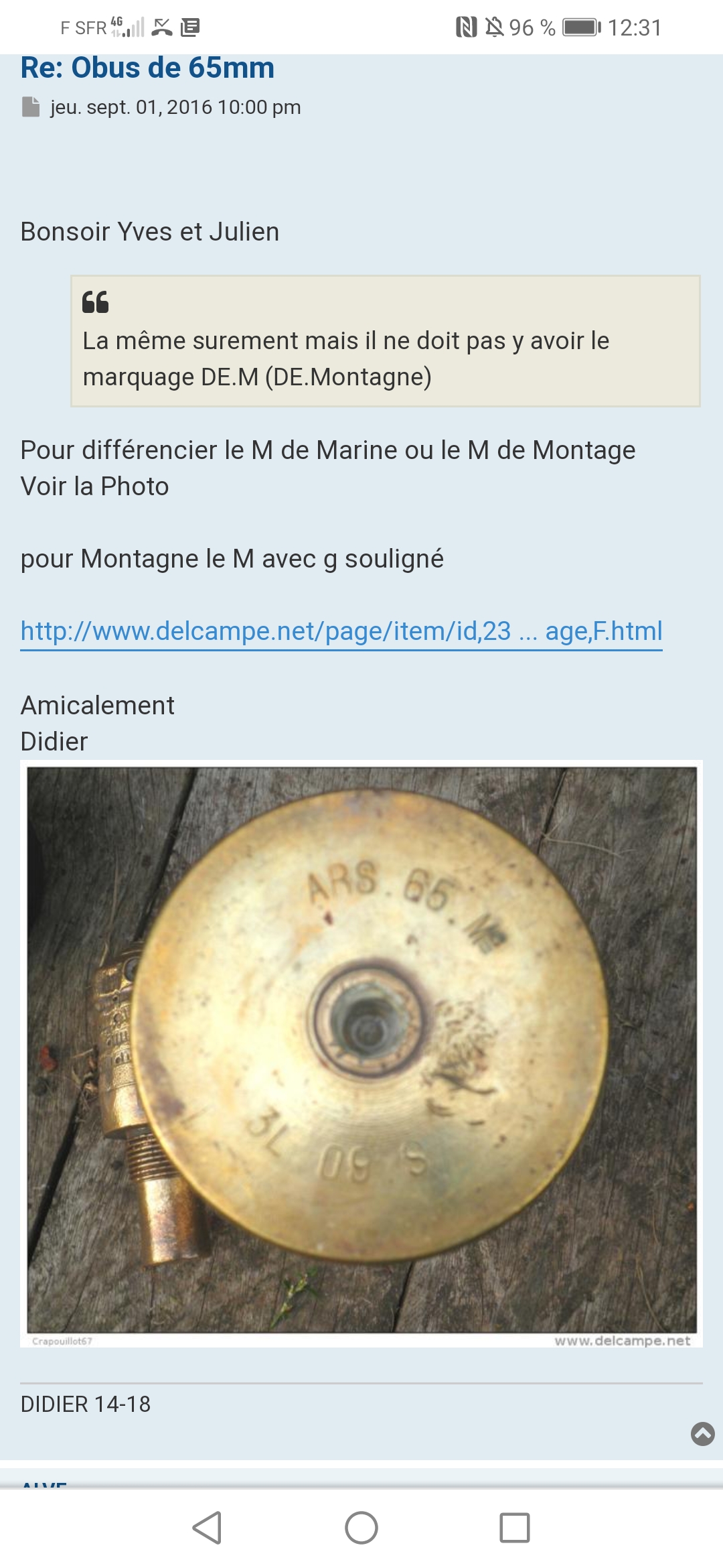

Pour le type d obus j avais put lire que les obus de montagne étaient marqué Mg. Il en existerait où il y a juste un M ?
