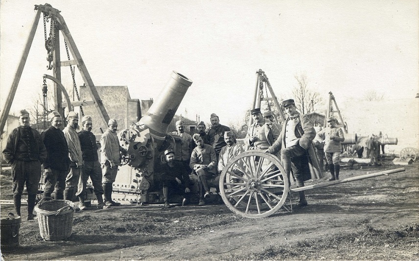

-11: l'obusier de 370 modèle 1915 P 5012 "Surcouf", ici photographié en mai 1918:
1-370 modèle 1915 Surcouf.jpg (229.35 Kio) Consulté 3319 fois

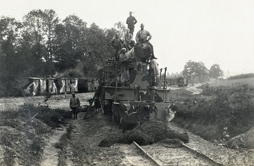

-12: l'obusier de 370 modèle 1915 "Surcouf" photographié sur le garage de Romain à une date postérieure aux tirs sur le Winterberg Tunnel, probablement à l'été 1917:
2-370 mle 1915 Romain.jpg (240.54 Kio) Consulté 3319 fois

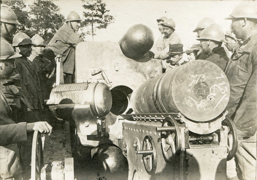

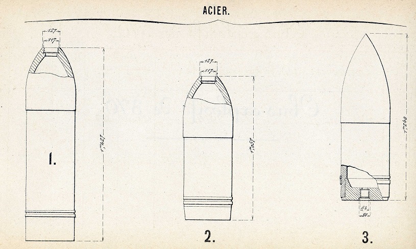

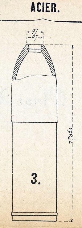

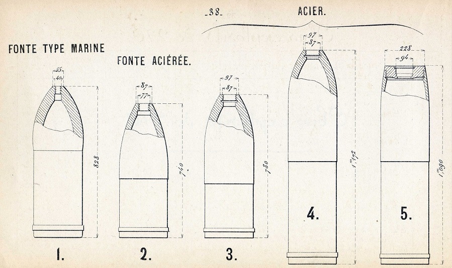

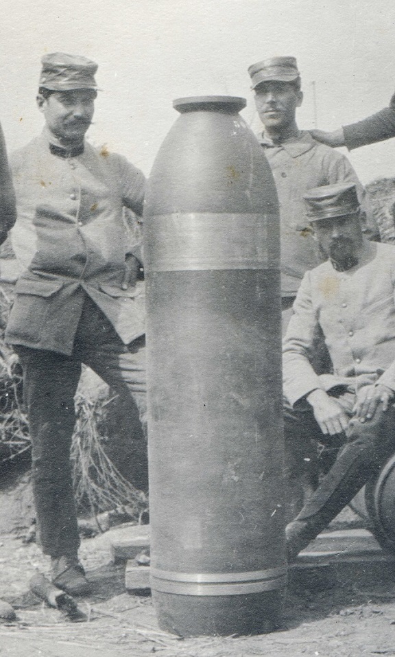

-13: les obus tirés en 1917 par l'obusier de 370 B:
...1: Obus explosif modèle 1915 en Fonte Aciérée à amorçage de culot de 710 kg (charge 58,500 kg d'explosif).
...2: Obus explosif modèle 1915 en Acier à amorçage de culot de 710 kg (charge 72,600 kg d'explosif).
...3: Obus explosif modèle 1915 en Acier à amorçage de tête de 515 kg (charge 143,300 kg d'explosif).
3-Obus 370 B obusier ALVF.jpg (234.61 Kio) Consulté 3319 fois
-14: Chargement d'un obus de 710 kg à amorçage de culot dans un obusier de 370 B. A noter le poids réel de l'obus (713 kg) dont il faut tenir compte pour les calculs. L'obusier de 370 B est ici la pièce P 5029 provenant du garde-côtes cuirassé "Bouvines" et construit par Schneider, la disposition de la tranche arrière de culasse et des freins est légèrement différente de ceux du "Surcouf" mais le tracé de la bouche à feu est identique.
4-obus de 370 B 710 kg.jpg (233.63 Kio) Consulté 3319 fois

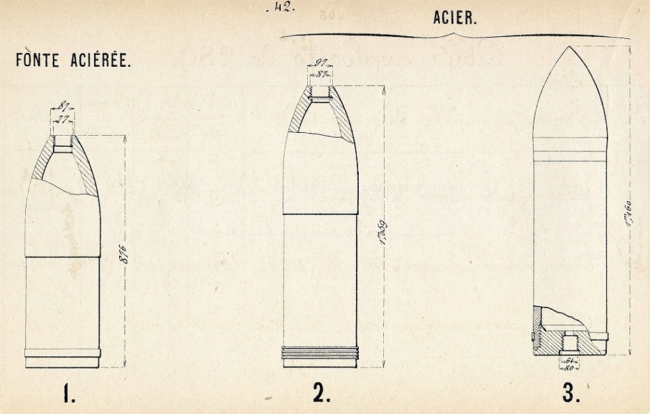

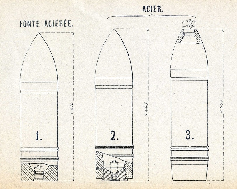

Les obus de 280 sont les suivants:
...1: Obus en Fonte Aciérée modèle 1915 à amorçage de tête: poids 205 kg, charge explosif:36,300 kg.
...2: Obus en Acier modèle 1914 à amorçage de tête: poids 205 kg, charge d'explosif: 63,600 kg.
...3: Obus en Acier à amorçage de culot modèle 1915: poids 275 kg, charge d'explosif 49,400 kg.
23-Obus de 280 TR.jpg (224.24 Kio) Consulté 3194 fois

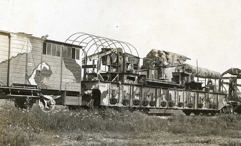

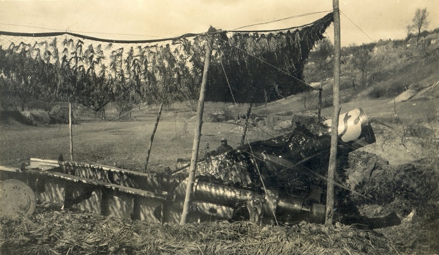

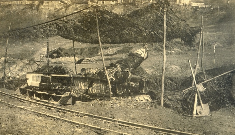

Je n'ai pas trouvé de photographies de la 22e batterie du 85e R.A.L.T et publie donc deux photographies datant de 1918 et montrant le matériel de 280 TR Schneider:

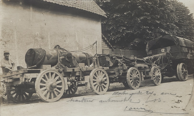

-un mortier de 280 TR en batterie en 1918 sous son filet de camouflage en raphia (filet efficace mais présentant l'inconvénient d'être inflammable ce qui conduira à son retrait):
21-Mortier de 280 TR Schneider.jpg (221.74 Kio) Consulté 3194 fois

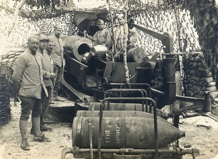

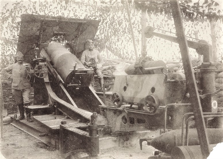

-le mortier de 280 TR au chargement, les obus sont du type "obus explosif en Fonte Aciérée modèle 1915". Ces projectiles imposants peuvent provoquer des dommages graves à un tunnel:
22-Mortier de 280 TR Schneider.jpg (239.48 Kio) Consulté 3194 fois

Je n'ai pas trouvé d'illustrations montrant ces mortiers de 270 en action dans l'Aisne en 1917.
Voici donc deux illustrations montrant l'aspect de ce "vieux" mortier de Siège de 270 modèle 1885:
-33: à partir du début 1916, les quatre groupes équipés de mortiers de 270 de Siège sont tous intégrés dans l'Artillerie Lourde à Tracteurs. Les vieux chariots porte-corps, les fausses-flèches et les roues des matériels ne peuvent supporter la traction mécanique et il est décidé de transporter tous les éléments (tube, affût, plateforme, châssis) sur des remorques Troy, de fabrication américaine, remorquées deux à deux par de modernes tracteurs Latil TAR ou Renault EG. On voit ici le tube d'un mortier de 270 de Siège et des éléments de plateforme transportés sur deux remorques Troy remorquées par un tracteur Renault en 1916:
33- Mortier 270 modèle 1885 sur remorque Troy.jpg (189.21 Kio) Consulté 3093 fois
-34: au début de 1916, une batterie de mortiers de 270 modèle 1885 de Siège du 83e RALT est en formation près de Vincennes. On distingue les chèvres de place permettant de hisser les différents éléments du mortier sur sa position de tir:
34-270 Mle 1885 83e RALT.jpg (219.16 Kio) Consulté 3093 fois

Le mortier de 370 Filloux emploie trois types d'obus:
...1: Obus allongé en Acier modèle 1914 à amorçage de tête, poids 500 kg, charge d'explosif: 150 kg.
...2: Obus en Acier modèle 1915 à amorçage de tête, poids 404 kg, charge d'explosif: 99,300 kg.
...3: Obus en Acier modèle 1915 à amorçage de culot, poids 540 kg, charge d'explosif: 76 kg.
A noter la très forte charge d'explosif de l'obus n°1, seul l'obus D modèle 1915 de 400 a une charge plus forte (180 kg d'explosif).
Schéma des obus:
44-Obus 370 Filloux.jpg (173.85 Kio) Consulté 2978 fois

-43: photographie de l'obus de 500 kg modèle 1914 très allongé (1,427 m):
43-Obus 370 Filloux 500 kg.jpg (234.39 Kio) Consulté 2978 fois
-41: le mortier de 370 Filloux n°9 dans le Ravin de Paissy en mai 1917, on distingue notamment:
-la voie de 0,60 m à l'arrière de la plateforme permettant l'armement de la position.
-à l'arrière plan, l'ancienne position du mortier pour l'attaque du 16 avril est visible. Cette position apparaît plus profonde et le mortier y était mieux abrité, la nouvelle position a nécessité un minimum de terrassement compte-tenu de l'urgence afin d'être prête pour la reprise de l'attaque.
-en haut du cliché, quelques maisons sont visibles, probablement du village de Paissy.
41-370 Filloux Paissy près Vassogne 1917.jpg (240.11 Kio) Consulté 2978 fois
-42: autre vue de mortier de 370 Filloux dans le Ravin de Paissy en mai 1917:
42-370 Filloux Paissy Aisne 1917.jpg (238.31 Kio) Consulté 2978 fois
