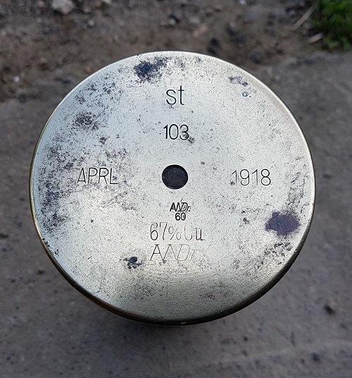

Un ami m'a fait cadeau de cette douille, je ne sais pas décrypter certains indices gravés en haut et en bas car cela est différent des autres. Merci pour votre aide.

Il s'agit d'une douille de 7.7 cm pour canon de campagne FK96/FK16 allemand.
Cette douille est du type renforcé (ST), lot de fabrication 103 d'avril (April en allemand) 1918 fabriquée par l'AWDr, (les lettres sont liées) soit l'Artillerie Werstatt Dresde (Atelier d'artillerie de Dresde), atelier d'état ayant commencé à produire fin 1915 jusque 1918.
Le petit AWDr60 est le poinçon de contrôle, l'AWDr contrôlait sa propre fabrication. Sur les douilles d'autres fabricants, le poinçon peut entre-autre être du type SP plus chiffre ou HL plus chiffre.
Pour finir le marquage 67% Cu signifie que la douille contient plus de zinc dans le laiton que les douilles à 72% de cuivre pour économiser ce dernier au détriment d'un laiton plus cassant nécessitant plus de précautions lors du rechargement. Ce marquage apparaît surtout dès le début 1917

Merci beaucoup pour ces informations précieuses.
