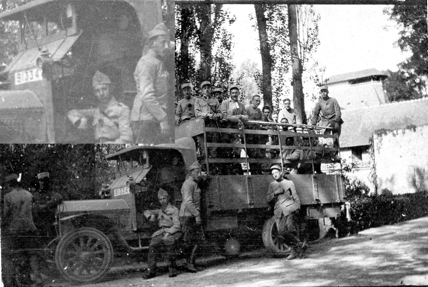

Je serais heureux de connaitre l’avis du forum sur la photo que je joins, tirée de l’album d’un artilleur de la famille engagé à la mi-1916 (30ème, puis 214ème, et 63ème régiments d’artillerie de campagne).
Sur le camion, le matricule peint en noir sur blanc n’est ni commun, ni rarissime, il provient de la tranche 91 251 à 91 500 attribuée en janvier 1916 pour réimmatriculer les véhicules de l’intérieur, la IXème R.M. de Tours en l'espèce, le service des essences a pu prendre des distances avec la norme.
Je ne vois pas un camion de Tours arriver sur le front (pas de phares, pas de marquages), les uniformes sont propres, l’ambiance détendue.
Je n’ai pas non plus d’idée sur le modèle, la cabine a dû être améliorée pour protéger le conducteur des intempéries.
Même chose pour le bâtiment derrière avec son poste d’observation et ses toits moyennement pentus. Un centre d’instruction de l’artillerie vers Tours ?

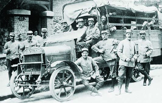

Je ne suis pas du tout expert en camion, mais il ressemble beaucoup à celui ici identifié comme étant un Tilling-Stevens britannique --> Voyez sur http://plaque.free.fr/f_mil3.html
et ici https://www.greatwarforum.org/topic/173 ... /page/151/
Mais je trouve aussi ce dit Berliet... oui, non, zut!
http://memoires-industrielles.fr/?q=doc/db00332

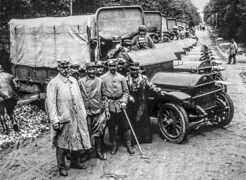

Oui, le camion en tête du sujet ressemble bien à un "Tilling-Stevens" anglais.
Par contre le "Berliet" sur la Voie Sacrée me semble être un "Star" britannique à moins que Berliet ait aussi utilisé cette étoile à 6 branches sur la calandre? Le "Star" a été utilisé dès 1914 à l’École des Conducteurs de Sainte-Mesme.
Il faudrait poser la question à François Vauvillier, éditeur et expert bien connu en matière de motorisation et notamment de camions.
Edité pour éviter confusion: Sainte-Mesme (Seine et Oise, actuel Essonne) au lieu de Saint-Mesmes (Seine et Marne).
L'école des conducteurs est à Sainte-Mesme et utilise beaucoup de camions "Star" et "Tilling-Stevens" (voir site Delcampe photo de Sainte-Mesme).

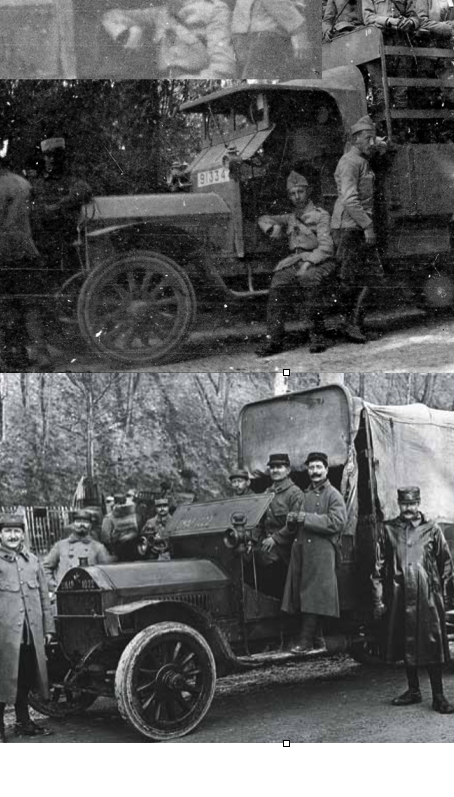

Michel, vous avez trouvé la bonne réponse, bravo : en fait le véhicule 91334 est un camion britannique Star, les deux sites auxquels vous faites référence montrent à chaque fois un Star avec sa grosse étoile, en le légendant Tilling-Stevens ou Berliet. Pour le premier (Francoplaque) nous allons corriger le tir, pour le second merci Guy d’avoir relevé la méprise de la fondation Marius Berliet.
Je pense donc que le camion 91334 est un Star, le montage de Michel est explicatif : quand le toit de la cabine est relevé, il est vertical ; quand on l’abaisse, il pilote vers l’avant et on l’attache au « pare-brise » que l’on a été relever sur le tablier (au repos il figure comme un cadre posé à l’intérieur des nervures du tablier).
Le Tilling-Stevens a un look assez proche, mais sa cabine n’est pas protégée par l’auvent rigide qui semble caractéristique du Star, et le haut du capot moteur est plus arrondi, moins triangulaire que sur le Star. Je joins une photo d’un Tilling-Stevens prise sous un angle identique qui montre ces différences. Donc nous sommes en présence d’un Star, cela nous éloigne encore plus du front. Mais de quel site de l’intérieur peut-il s’agir ?

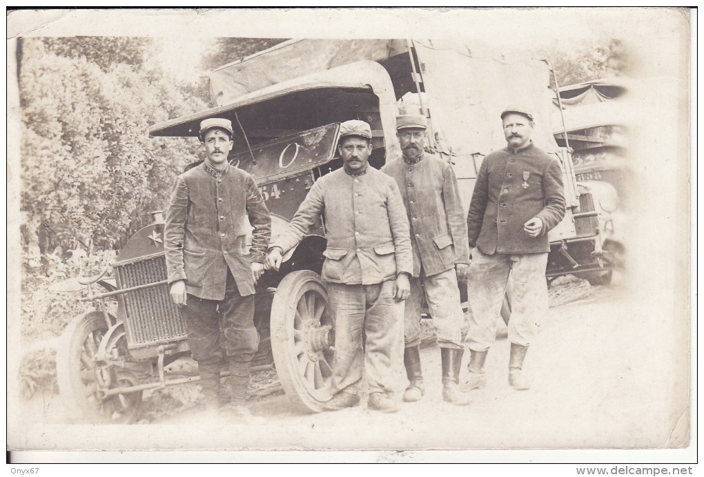

Les camions "Star" et "Tilling Stevens" ont été employés surtout à Sainte-Mesme (Seine et Oise) (j'ai corrigé plus haut, ne pas confondre "Sainte-Mesme" (Seine et Oise et maintenant 91) avec "Saint-Mesmes" (Seine et Marne).
Dans le livre "Les camions de la Victoire", il est écrit que sur les 75 premiers camions"Tilling Stevens" arrivés en France en 1914, pas moins de 64 ont été affectés à la grande Ecole de formation des Chauffeurs de Sainte-Mesme.
Sur Delcampe: Cordialement,

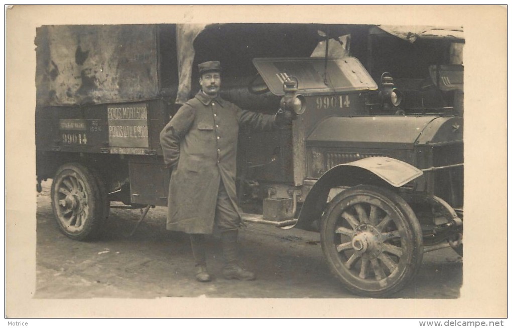

Merci à Guy et à Michel pour ces nouvelles photos, qui permettent de se rendre compte un peu plus des différences entre les deux modèles britanniques.
Les numéros 9883n et 99014 apprennent que ces camions-là appartiennent au D.M.A.P. de Boulogne, ce qui est en ligne avec un centre d'instruction de conducteurs, Sainte-Mesme en l'occurrence.
Le numéro 91334 est pour la R.M. de Tours, le mystère demeure quant à un centre d'instruction de l'artillerie situé dans cette R.M.
