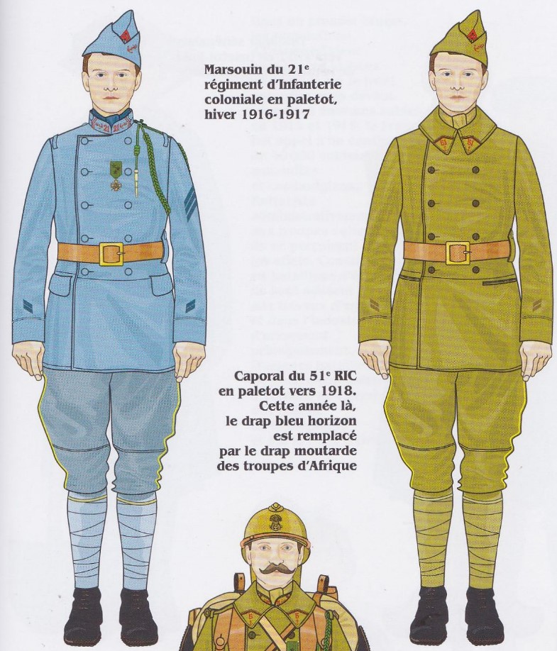

L'uniforme de l'infanterie coloniale (hors BTS) est de teinte bleu clair en 1917. La généralisation du drap kaki-moutarde est décidée en 1918 pour tous les coloniaux mais n'interviendra qu'après l'armistice pour la quasi-totalité des unités concernées.
Les soldats de l'infanterie coloniale sont identifiables par plusieurs éléments caractéristiques:
- ancre et numéro rouges au col (ancre seule pour le RICM)
- port du paletot (cf. photo du message de Carcharo) en lieu et place de la vareuse toutes armes. Le paletot des soldats européens est à col droit
- ceinturon modèle 1870 à large boucle
- insigne de casque avec grenade enflammée sur une ancre encablée.
Le reste de l'uniforme et de l'équipement est identique à ceux de toute l'infanterie.

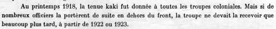

marcus a écrit : dim. janv. 24, 2021 12:53 pm La généralisation du drap kaki-moutarde est décidée en 1918 pour tous les coloniaux mais n'interviendra qu'après l'armistice pour la quasi-totalité des unités concernées.
J'avais trouvé un article de la Sabretache qui parlait même de 1922 ou 1923 pour la troupe :
Tenue kaki.jpg (33.8 Kio) Consulté 1780 fois
