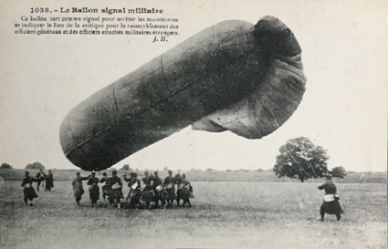

On lit souvent que le ballon Chalais-Meudon type H serait la copie, travail du capitaine Lenoir (qui est cet officier ?) du Parseval-Sigsfeld Drachen allemand, réalisée dans l’urgence après le déclenchement de la Grande Guerre. Or, l’armée française utilise (combien ?) un « ballon cerf-volant », apparemment de 100 m3, en tant que « ballon-signal ». D’abord, quelle est l’utilité réelle de cet aérostat ? Relai télégraphique ? On lit sur une carte postale datant d’avant 1914 « ce ballon sert comme signal pour arrêter les manœuvres et indiquer le lieu de la critique pour le rassemblement des officiers généraux et des officiers attachés militaires étrangers », quid ?
La description du « ballon cerf-volant » publiée dans L’instruction pratique sur le service des aérostats militaires, instruction générale, Vol. 1, Notices générales sur l’aérostation et description du matériel évoque le ballon G, description qui pourrait coller parfaitement pour le ballon H. Alors pourquoi a-t-il fallu copier le Drachen alors que l’armée française en employait déjà, certes de moindre cubage ?
Merci d’avance pour vos apports et réponses…
