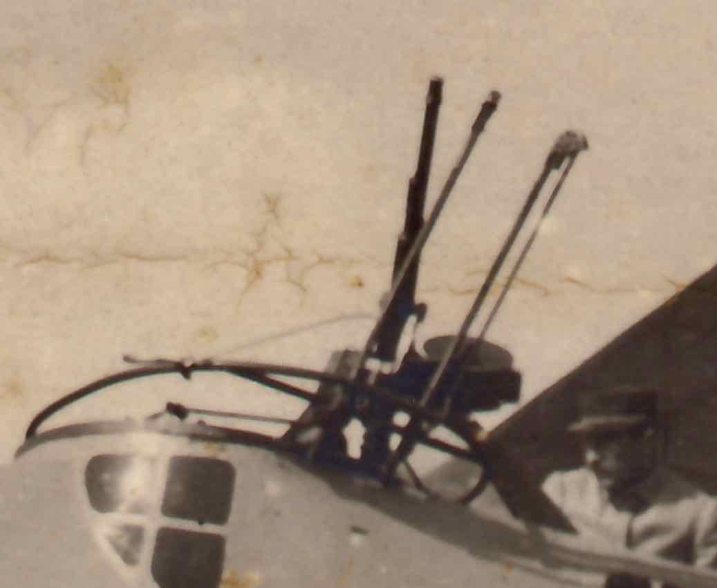

bonjour à tous,
j'ai régulièrement l'opportunité de croiser ce montage adapté pour fixer les mitrailleuses au poste de tir.
il s'agit ici d'une Hotchkiss (du moins à ce que l'on voit...)
serait il possible de savoir quel est ce montage ainsi que le rôle des deux montants parallèles au canon de l'arme.
- un contrepoids ? ce serait tenant de le penser mais je n'en suis pas convaincu ...
bonne soirée à tous
EFBE

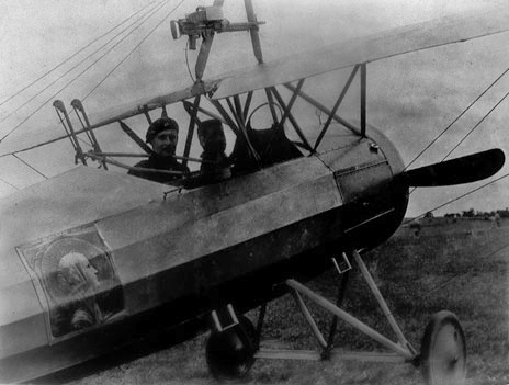

Bonsoir, en effet on rencontre parfois cette tourelle dont je ne connais pas le type précis mais pour moi c'est un système classique avec sandows.
Sam.
[url=https://servimg.com/view/18553513/780]
