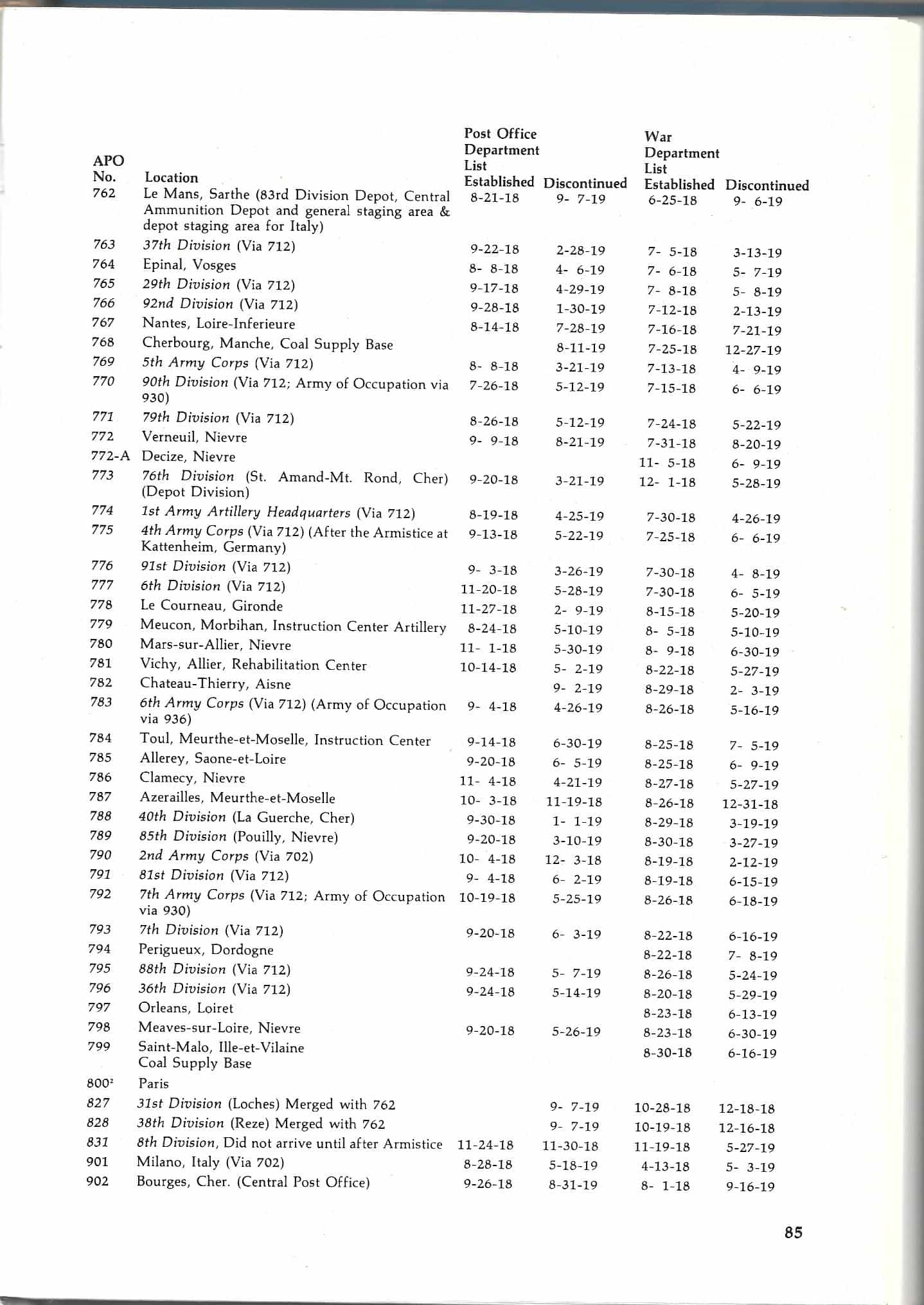

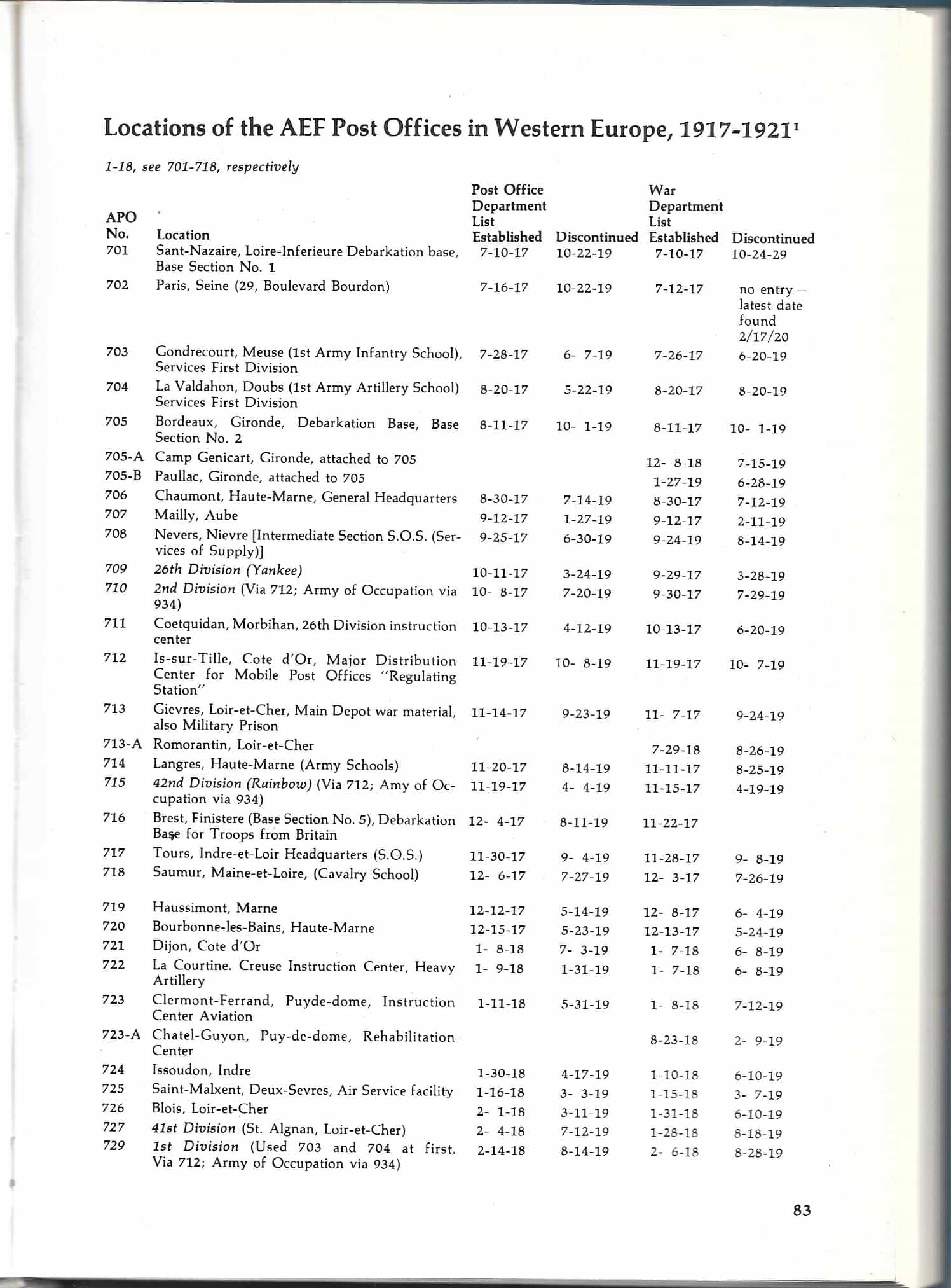

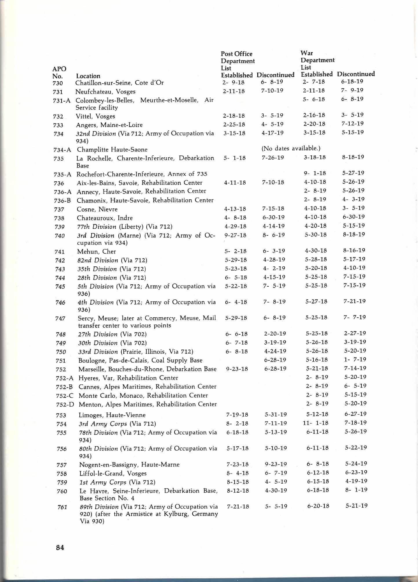

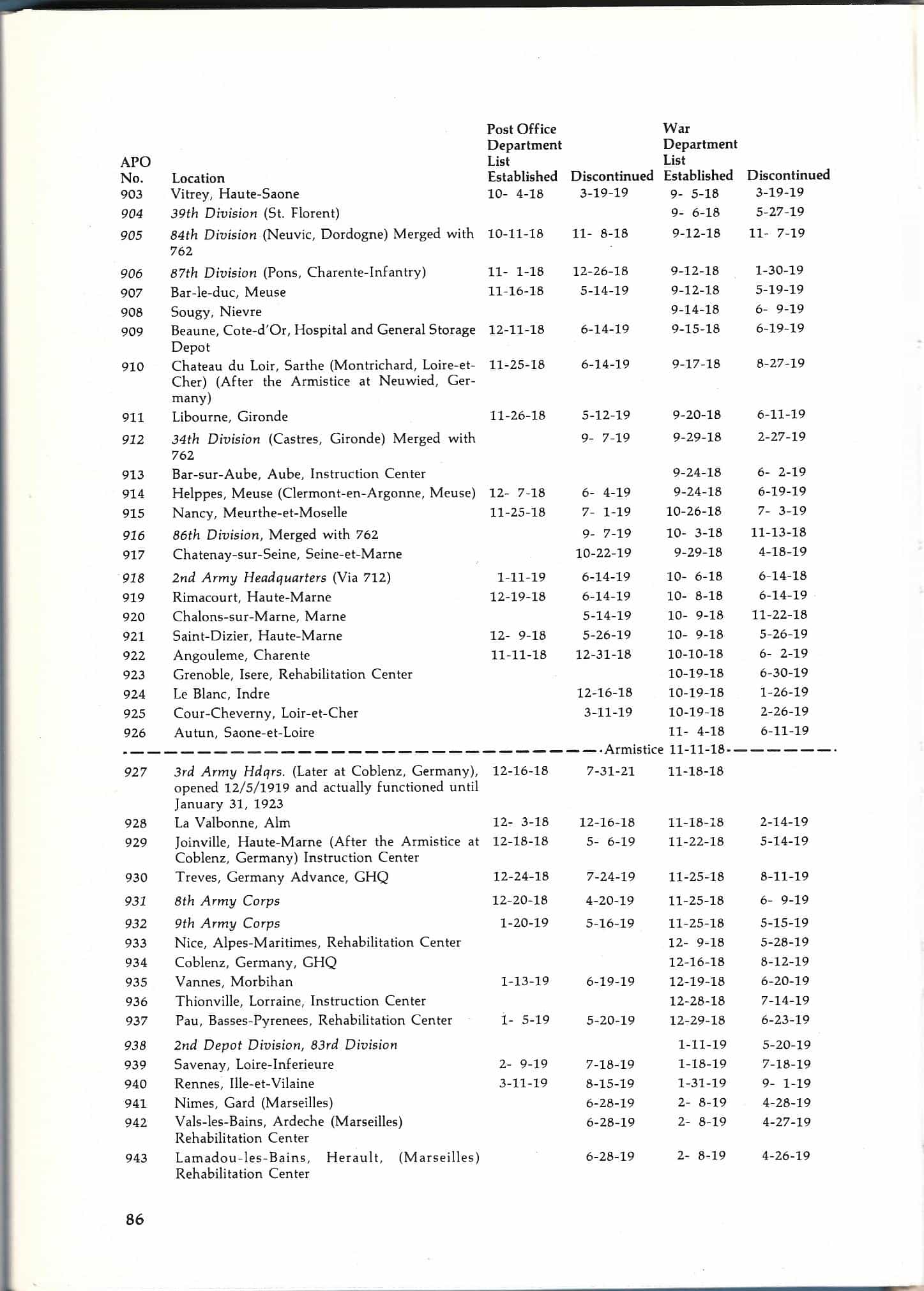

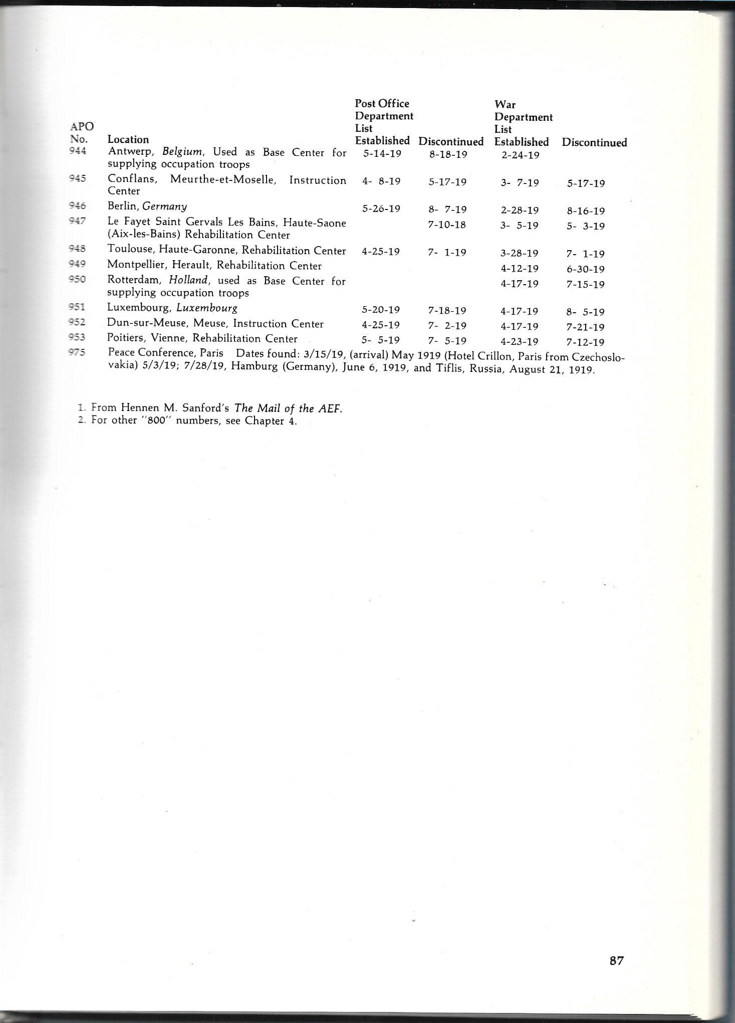

Pour compléter voici la liste des bureaux APO de d'Europe de l'Ouest, sachant qu'il y a eu un Corps Expéditionnaire en Sibérie.
Suite ci-dessous.
A bientôt,
DaDo
DADO
Messages : 14
Inscription : dim. nov. 15, 2020 11:46 am
Re: APO725
Message par DADO »
Et la voici:
Je ne rentre pas dans les détails des différents types des diverses marques postales ou censures, ce serait trop long et peut-être un peu ésotérique.
N'hésitez pas à poser des questions je ferai de mon mieux pour vous répondre.
A bientôt,
DaDo
