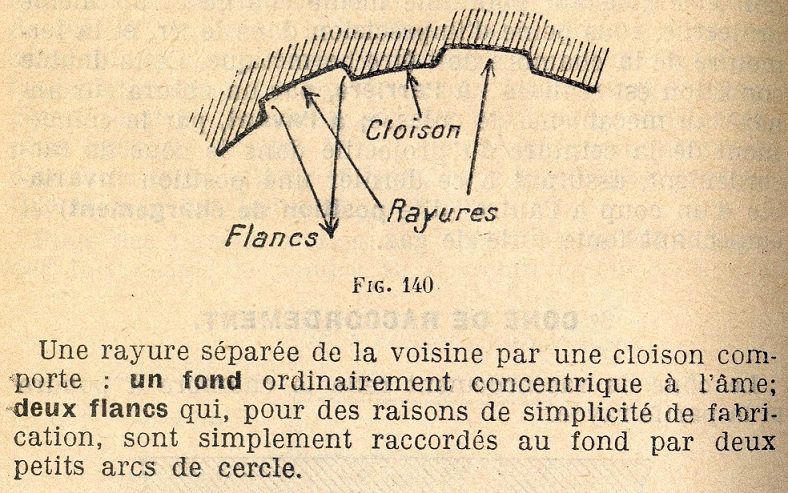

Re-bonsoir,
Pour plus de clarté, ce schéma, tiré du livre du Chef d'escadron Thouvenin "L'artillerie nouvelle"-Paris-Limoges-Charles-Lavauzelle-1934, permet de bien différencier "rayure" et "cloison" car il y a souvent des confusions:
Vince14-18

Bonjour Guy,
On dit qu'un petit schéma vaut souvent mieux que de longs discours. Ici, entre les schémas et les explications, je dirai que la "leçon d'artillerie" est parfaitement limpide et compréhensible !
A nouveau un grand merci.
