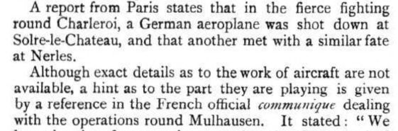

Pourrait-il s'agir de cet avion à Solre-le-Château ? :
(Source : Revue Flight du 28 août 1914 : https://archive.org/details/Flight_Inte ... 5/mode/2up )
Hélas pas de date (autour du 22) et pas plus d'informations, seulement Solre-le-Château qui est non loin de ce que vous cherchez.

La coupure de l'article dit aussi qu'un autre avion a eu le même sort à Nerles (???), je ne sais pas où c'est.
