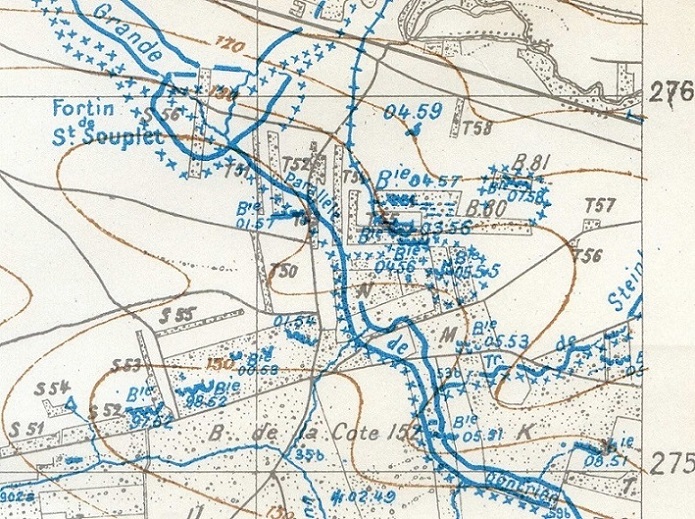

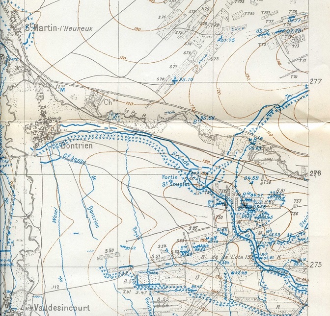

La Grande Parallèle de Dontrien fait partie des troisièmes lignes allemandes et couvre de nombreuses batteries allemandes, elle se prolonge à l'Ouest par la Parallèle de Saint-Martin l'Heureux.
Voici une vue générale de la Parallèle à l'Est de Dontrien et un gros plan centré sur la Grande Parallèle de Dontrien, (carte n° 56-Tome V-volume 1 des AFGG) avril 1917):
Grande Parallèle de Dontrien a.jpg (244.83 Kio) Consulté 2423 fois
Grande Parallèle de Dontrien b.jpg (233.61 Kio) Consulté 2423 fois

Alors que ma précédente réponse vient à peine de partir, ces nouvelles précisions (on ne peut faire mieux) confirment que l'emplacement est maintenant clairement situé.
Grand merci pour les cartes jointes que je conserve précieusement car elles me sont très utiles pour "illustrer" mon "récit familial".
