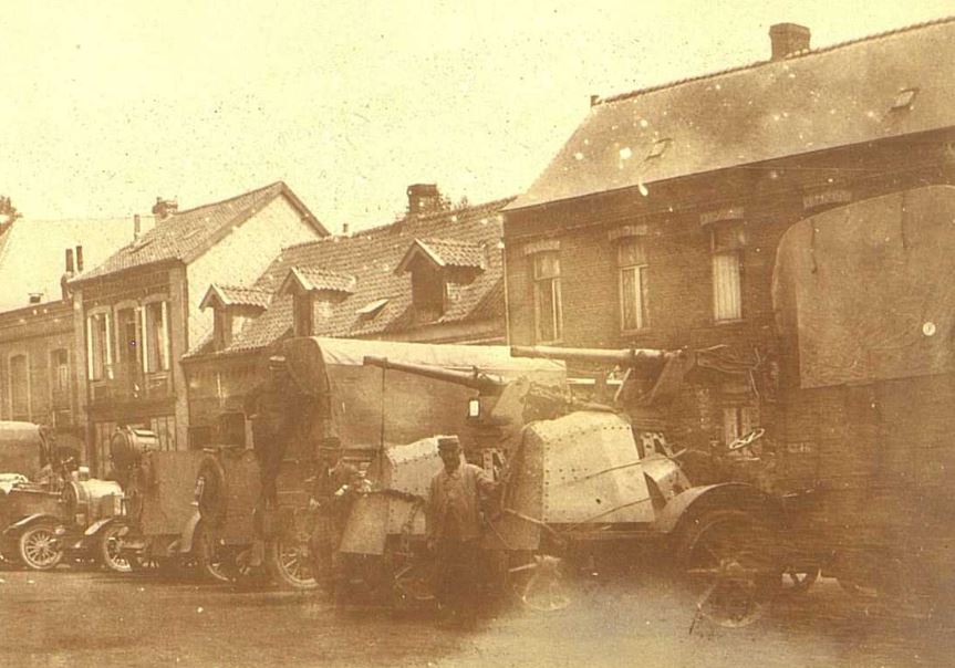

dans la série des camions inconnus, j'ai découvert sur le site des archives de la Somme une photographie de deux auto-canons d'un modèle rare. Ils sont apparemment armés de canons de 47 mm modèle 1885 sur affût à crinoline. Reste à les identifier.
La photographie fait partie de l'album du soldat André FACQUET, en page 8.
La référence de l'album est 134J269.
Il y a dans cet album des photographies de matériels peu connus, dont des projecteurs de tranchée à acétylène.

Mercadal P
Messages : 511
Inscription : mar. juil. 24, 2007 2:00 am
Re: Camion inconnu
Message par Mercadal P »
Bonjour.
Il s'agit , peut être, de deux des 4 camions Renault 16HP , 2,5 tonnes , étudiés à partir d'octobre 1914, commandés et finalement terminés en janvier 1915; puis laissés inutilisés jusqu'en juin 1915; puis employés pour les tirs antiaériens; ils sont équipés d'un canon Hotchkiss de 47 mm TR semi-automatique.
On remarque, s'il s'agit de ces matériels , que les masques ( qui présentent sur une face deux rangées de rivets parallèles comme ceux des auto-canons en question ) ont été démontés ( ils ne sont pas utiles pour les tirs sol-air voire sans doute gênants) et néanmoins conservés arrimés sommairement sur l'arrière de la caisse pour leur transport et que les ridelles, qui , une fois abaissées, forment la plate-forme de tir sont absentes ( peut être sont-elles dans un camion d'allègement )
Source : Touzin . Les véhicules blindés 1900-1944, p17 et suivantes.
Au revoir.
PML
